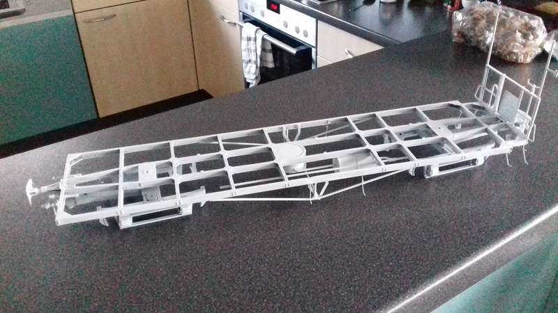

Hallo Modellbaufreunde,
hier nun ein neues Projekt von mir, ein Güterzuggepäckwagen der Harzquerbahn/HSB.
Mittlerweile habe ich "neue" Konstruktiongrundsätze angewandt. Dies beinhalt erstmals den Versuch Messing durch Edelstahl zu ersetzen. Weiterhin soll durch eine Art Baukastensystem recht einfach ein Rahmenprofil dargestellt werden. Der Konstruktionsgedanke war, von der Technologie des "schneiden und verlöten" von handelsüblichen Messingprofilen weg zu kommen.
Mein Resultat bis jetzt, es funktioniert grundsätzlich.
Beim nächsten geplanten Projekt, welches schon in Planung ist, werde ich auch die gekröpften U -Längsträger nachbilden können. Aber das ist schon wieder eine weitere Entwicklungsstufe.
Hier die ersten Fotos vom Rahmen.

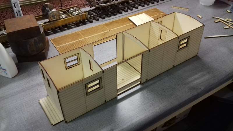

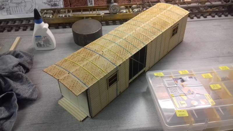

Hallo Modellbahnfreunde,
hier nun der aktuelle Stand beim Bau des Wagens.
Mittlerweile ist der Rahmen fertig und der Aufbau wurde begonnen.
20180217_151235 (Thüringen-DRG)
20180218_101317 (Thüringen-DRG)
20180218_175739 (Thüringen-DRG)
Viele Grüsse
Ric

das sieht ja sehr gut aus! Hast du die Edelstahlteile gelötet oder geschweißt? Was ist der Vorteil gegenüber Messing?
Fracht sich,
Arne

Warum bist du von Messing auf Edelstahl umgestiegen? An den Kosten kann es wohl nicht liegen oder?
Gruß aus dem Selketal
Thüringen-DRG
Beiträge: 230
Re: Selbstbau Güterzuggepäckw. Edelstahlrahmen Harzquerbahn/
Beitrag von Thüringen-DRG »
Hallo Volker und Arne,
der Grund auf Edelstahl umzusteigen ist tatsächlich hauptsächlich der Preis.
Weiterhin ist das verwendete V 2 A extrem stabil, was aber auch berücksichtigt werden sollte. Eine nachträgliche mechanische Bearbeitung ist "schwierig".
Die Teile sind ganz normal weich gelötet, allerdings nicht wie ( bei mir ) üblicherweise mit Flamme sondern diesmal Kolben.Mit Flamme verrussen extrem scnell die Oberflächen. Allerdings muss man richtig Wärme in die Bauteile reinbringen.
Als Flussmittel habe ich "stinknormales " Flussmittel D 1,0 l Pulle für ca 8,00 EUR verwandt.
Viele Grüsse Ric

Hallo Ric,
danke für die Antwort.
Ich wusste nicht, das man Edelstahl so ohne weiteres löten kann :oops:
Man lernt halt nie aus. :D
Ich freue mich auf weitere Berichte.

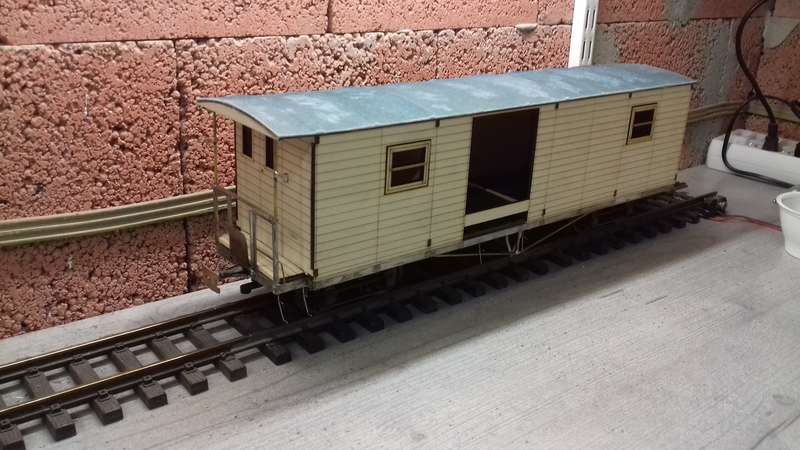

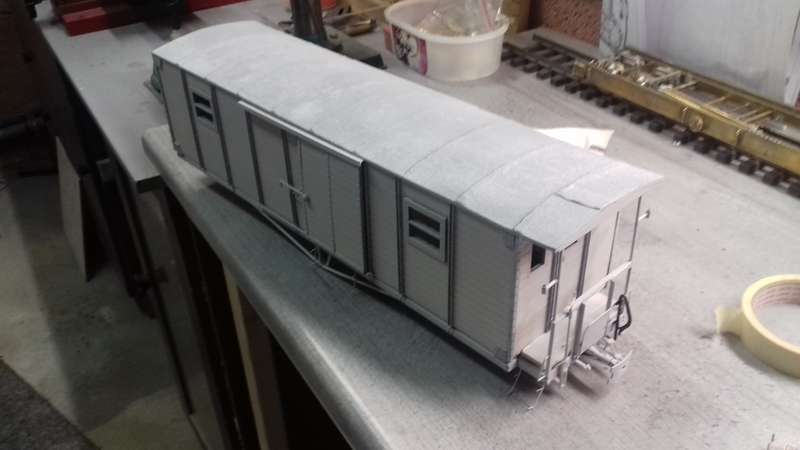

mittlerweile habe ich den Wagen grundiert.
Hier die Fotos vom aktuellen Stand.
20180303_153606 (Thüringen-DRG)
20180303_172501 (Thüringen-DRG)
Viele Grüsse Ric
