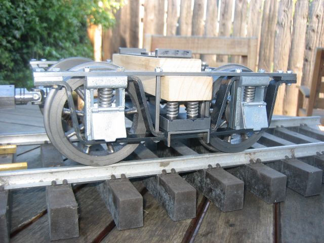

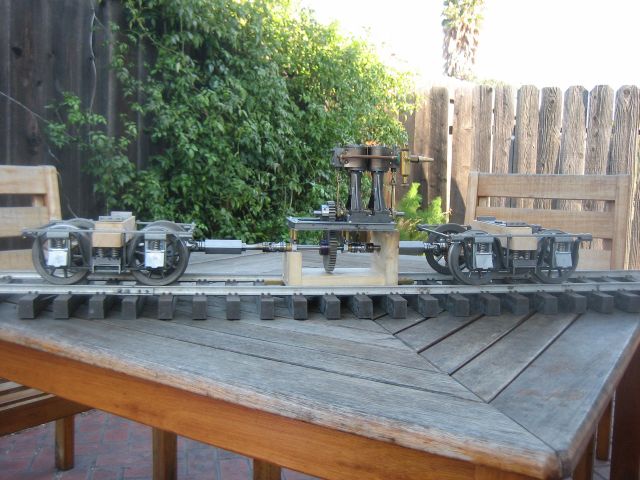

Ein erster Meilenstein ist erreicht. Die Dampfmaschine ist neu aufgebaut, die Drehgestelle samt Kardanwellen sind fertiggestellt, auf die richtige Laenge gebracht und laufen recht gut. Damit sind die mechanischen Arbeiten vorerst beendet. In einem zweiten Anlauf nach der Probefahrt bekommt die Dampfmaschine noch ihre Umsteuerung und der "zweite" Gang wird eingebaut.
und
Als Naechstes wird mein Freund Eric die Holzteile fuer den Rahmen fertigen. Kesselmaterial ist auch schon vorhanden, sodass es bald mit dem Bau weitergehen kann.

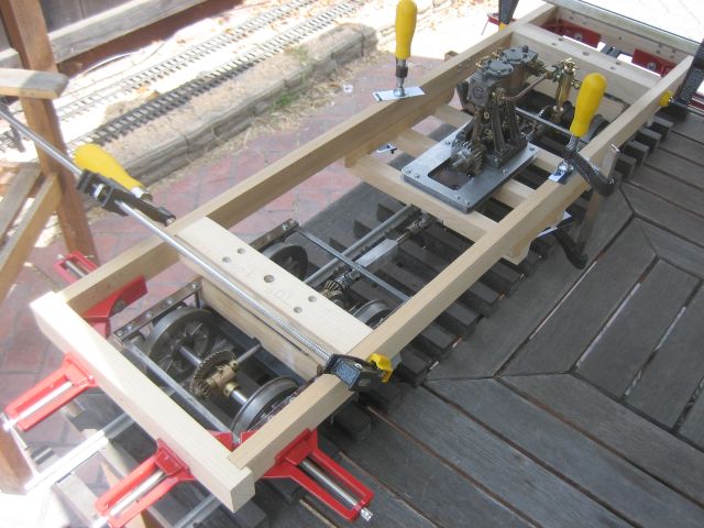

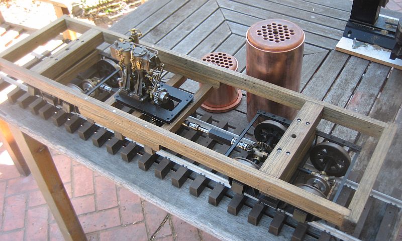

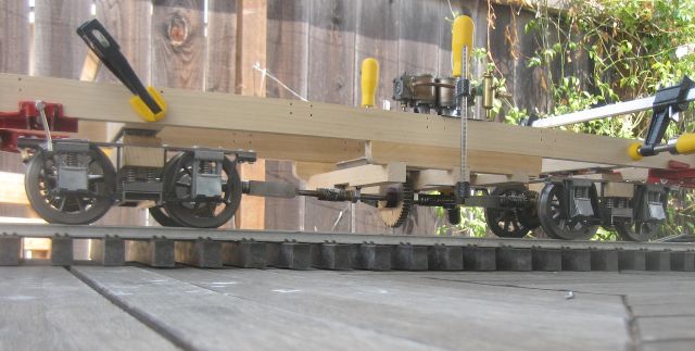

Eric hat mit seiner Praezisionskreissaege kurzen (na ja 3h) Prozess gemacht und alle Holzteile fuer mich gesaegt. Ich habe dann die diversen Ausklinkungen fuer Wiegebalken, Dampfmaschine sowie die Bohrungen fuer die Rungentaschen hergestellt. Ausserdem fertigte ich 60+ Vierkantmuttern fuer die Befestigung der Rungentaschen. Seit heute habe ich ein rollendes Chassis! Bei ausgekuppelter Dampfmaschine rollt das Fahrgestell auf meinem Terassentisch weg (Ich wusste gar nicht, dass er nicht eben ist).
und
Die Holzteile gehen jetzt zurueck zu Eric, der sie entsprechend verwittern und altern wird. Danach wird das Chassis endgueltig zusammengebaut.

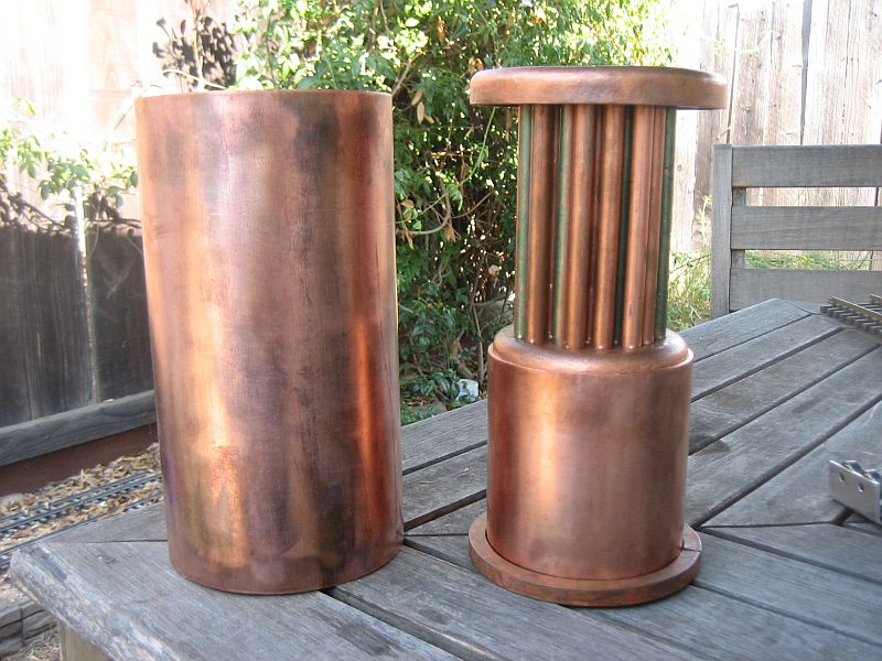

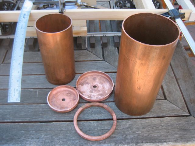

In der Zwischenzeit werde ich mich mit dem Stehkessel befassen. Material ist schon vorhanden und die Rohrwaende sowie der Bodenring geboerdelt/gebogen:
Die engueltige Hoehe der Feuerbuechse sowie die Anordnung der Siederohre werde ich noch mit einem Experten von den Golden Gate Live Steamern absprechen.

Lang, lang ist's her seit dem letzten Update. Nach einer Augenoperation habe ich die neu gewonnene Sehschaerfe benutzt, um alte HO-Projekte wieder aufzunehmen (wen's interessiert: https://stummiforum.de/viewtopic.php?f=50&t=145389). Inzwischen juckt es wieder in den Fingern, etwas mit Dampf zu machen. Meine Climax war noch zu einem mit Druckluft fahrenden Chassis gediehen, inzwischen mit Umsteuerung der D10:

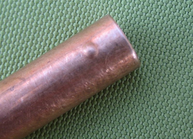

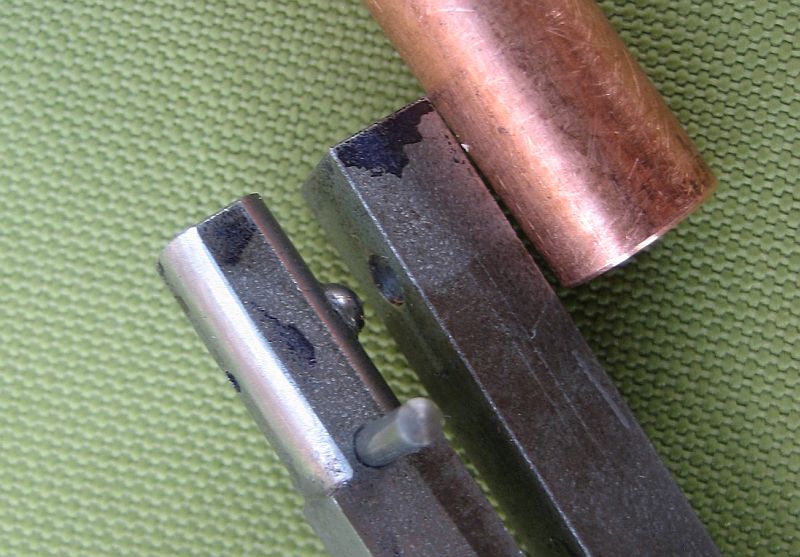

Fuer den Kessel hatte ich bereits die Rohrwaende geboerdelt. Ich habe dann das Rohrlayout mit CAD konstruiert und auf der CNC Fraese meines Freundes Dennis mit dem Zentrierbohrer angerissen. Gebohrt wurde mit einem Stufenbohrer und der finale Durchmesser mit einer verstellbaren Reibahle hergestellt. Damit die Rohre beim Loeten nicht "durchfallen", habe ich (nach Model Engineer?) eine kleine Vorrichtung gebaut, mit der ich "Warzen" an den Rohrenden anbringen konnte.
So sieht der Kessel jetzt aus:
Vor dem Loeten werden die Einzelteile noch mit Bronzeschrauben fixiert. Im Augenblick suche ich nach einem geeigneten Rohr fuer das Feuerloch. 1mm Wandstaerke (habe ich vorraetig) erscheint mir da ein wenig duenn. Mal sehen, wie es weiter geht :wink:

Hallo Henry
Das Rohrstücklein für die Feuerbüchse habe ich bei meinen Kesseln üblicherweise aus einem Blechstreifen gerollt. Den Stoss dann so angeordnet, dass er oben positioniert ist. Damit da kein allzu grosser Spalt ist, habe ich das Röhrchen erst ein wenig zu gross gemacht im Durchmesser und dann am Stoss so lange etwas Material abgefeilt bis es genau gepasst hat.
Beim Einlöten habe ich auch gleich den Stoss gelötet, das geht eigentlich ganz gut. Dadurch dass das Röhrchen ein wenig auffedern will bleibt es an der richtigen Stelle - zumindest bis das Flussmittel klebrig genug wird dass es sich nicht mehr bewegen will.
