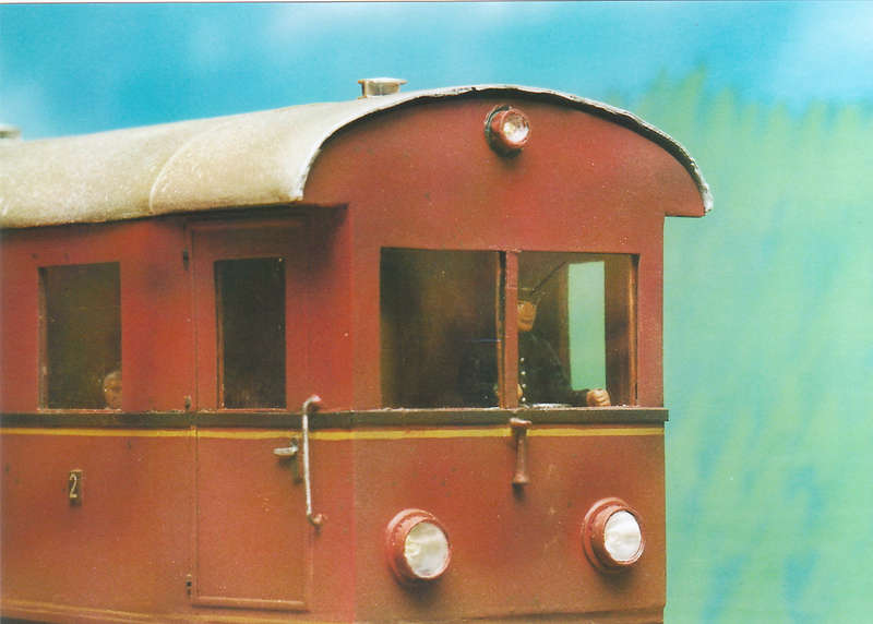

Hallo Kellerbahner,
Bild 2367 gefällt mir außerordentlich gut.:top:
Die Auspuffanlage kommt hier besonders gut zur Geltung. :augenauf:

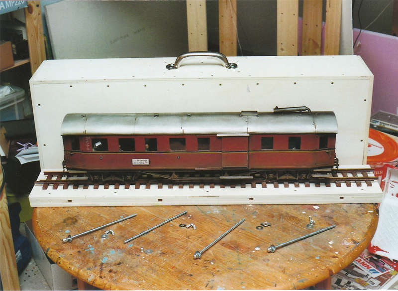

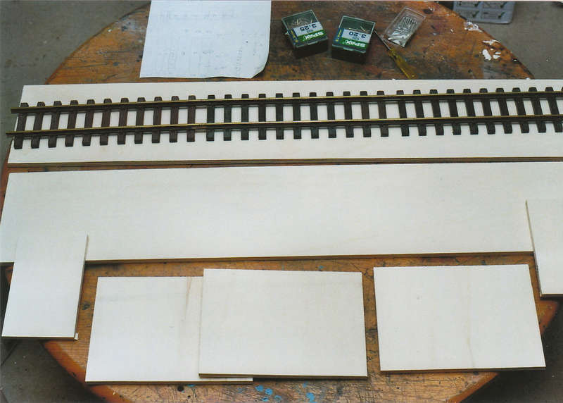

da der T02 so langsam als fertig bezeichnet werden kann, stellt sich die Frage: wie soll seine Behausung, d.h. vor allem Staubschutz, aussehen ?
Also ein wenig Maß genommen:
t02374 (Kellerbahner)
und nach einigen weiteren unkonventionellen Schreinerarbeiten ist dann seine Aufbewahrungs- bzw. Transportbox fertig:
t02384 (Kellerbahner)

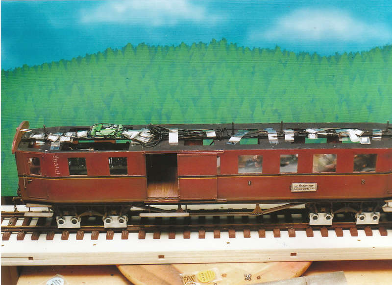

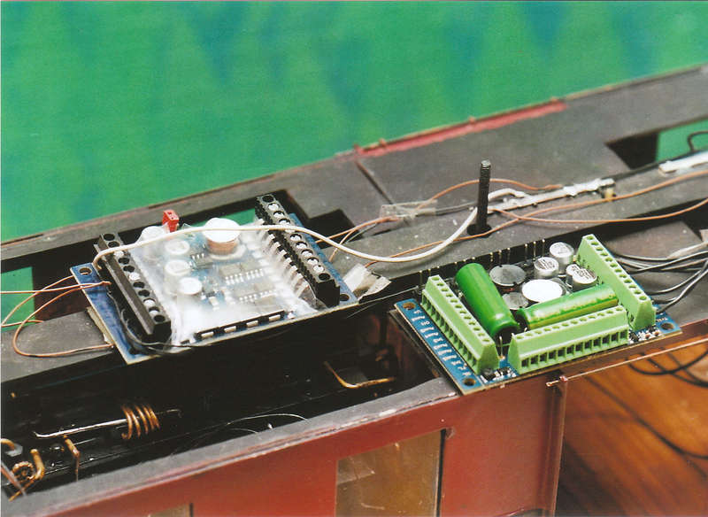

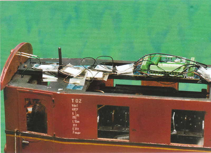

Aber auch nochmal ein (vor)letztes Kapitel Elektrik:
t02385 (Kellerbahner)
Der V3.5 ESU Dekoder mit dem Sound der V100 wurde gegen einen V4.0 mit dem Sound des Stuttgarter Rössles getauscht.
Beide Quellen passen mit Sicherheit nicht zum Original :nein: aber statt dem für mich doch zu sehr knatterndem Dieselgeräuschs der V100 bekommt der T02 eben den eines schnelleren Triebwagens 8) :
t02386 (Kellerbahner)

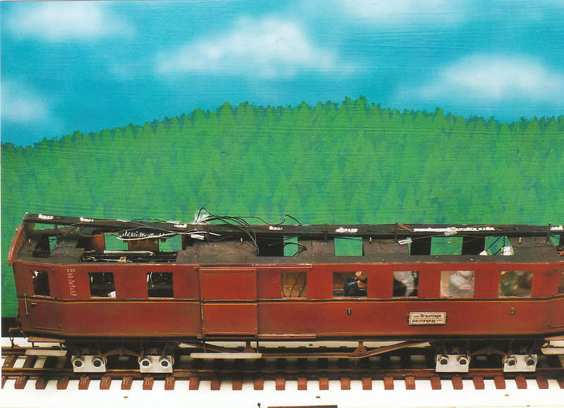

Und jetzt die wirklich, besser: hoffentlich, letzten Schritte: der Einbau der LEDs und die endgültige Verdrahtung:
t02390 (Kellerbahner)
Der "Elektrikstreifen" wird mit Tesafilm befestigt:
t02391 (Kellerbahner)

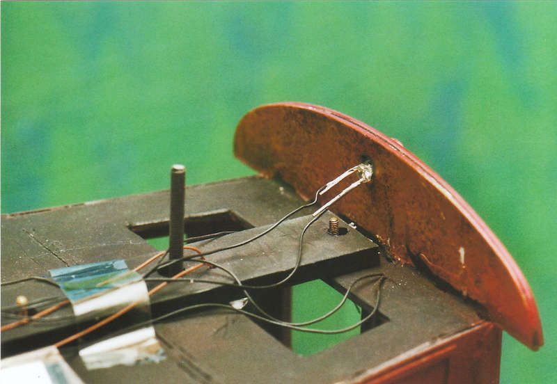

und die LEDs verklebt:
t02392 (Kellerbahner)
t02393 (Kellerbahner)
Natürlich "glühte" mir beim Löten eine untere davon durch :evil: . Sehr ärgerlich ... :wall: aber bildet so die Situation ab bei der die Birne eines Frontscheinwerfers des T02 im Betrieb durchgebrannt ist und auf Auswechslung wartet ... :lol: 8)

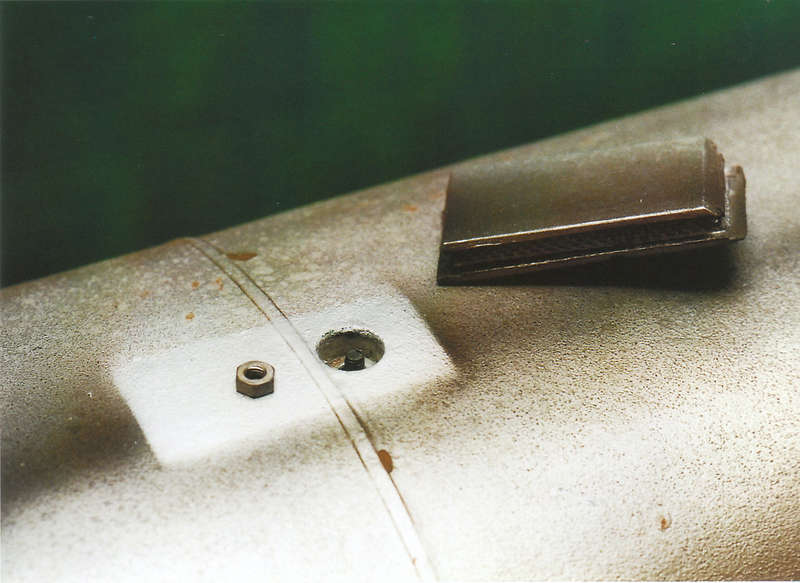

Jetzt wird das Dach, abnehmbar, befestigt:
t02394 (Kellerbahner)
t02395 (Kellerbahner)
und kaschiert:
t02396 (Kellerbahner)

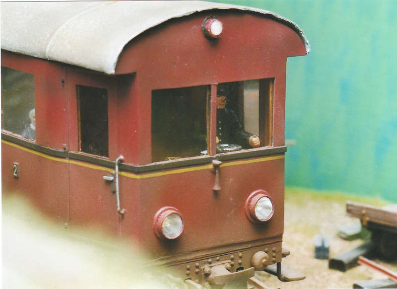

Eine letzte Lichtprobe erfolgt:
t02397 (Kellerbahner)
t02398 (Kellerbahner)
auch auf der anderen Seite:
t02399 (Kellerbahner)
t02400 (Kellerbahner)

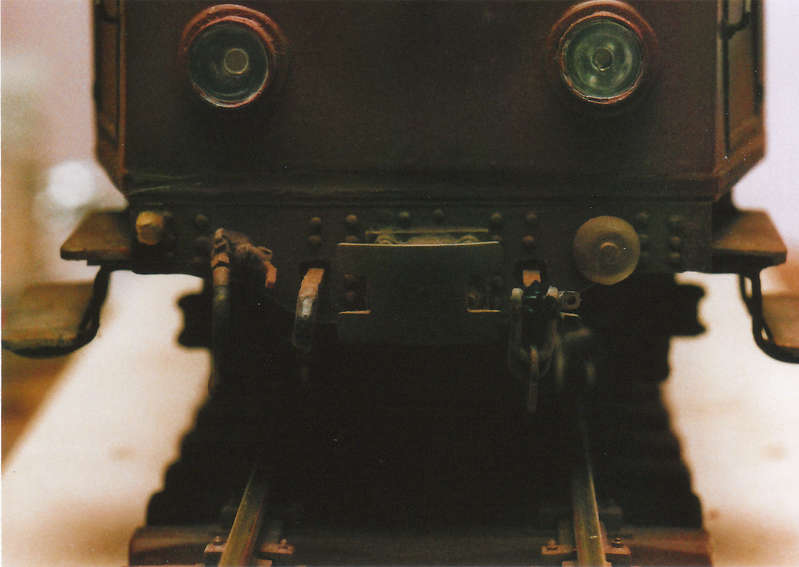

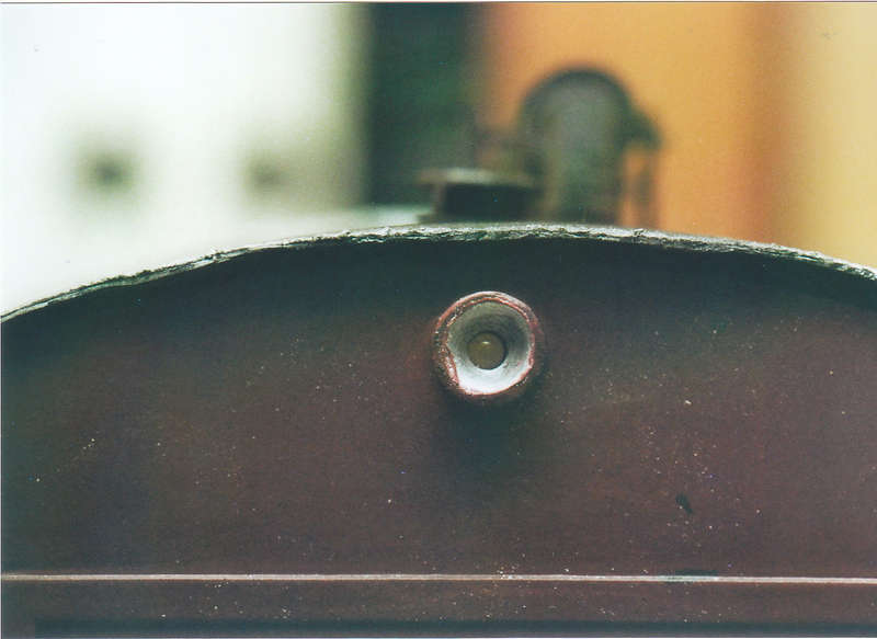

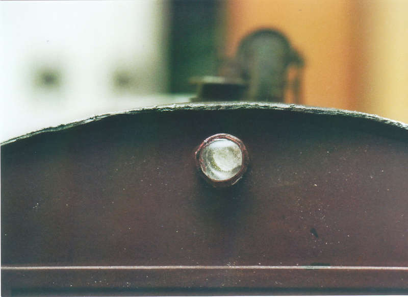

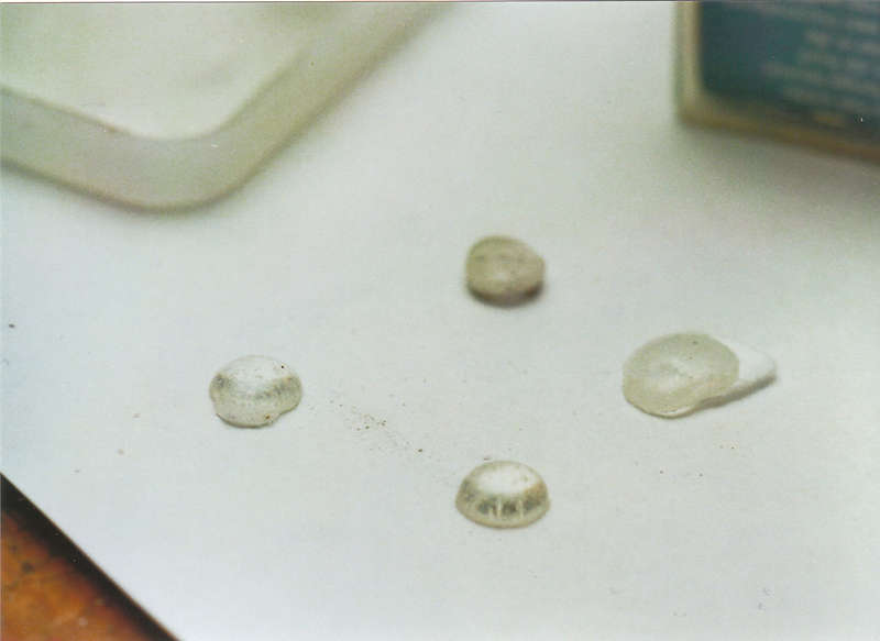

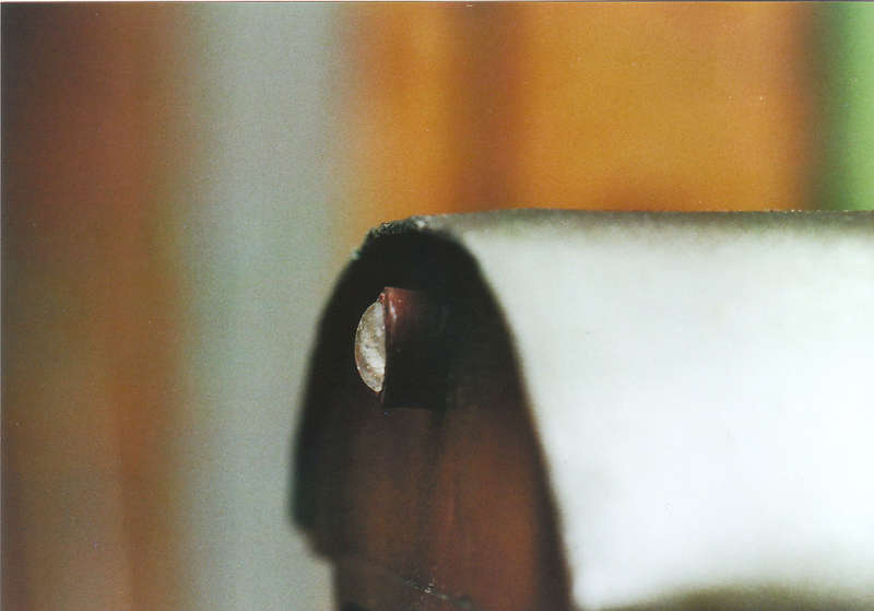

und die oberen, kleinen Frontscheinwerfer bekommen jetzt ihr Scheinwerferglas aus getrockneten und ausgesuchten 2k-Epoxidleimtropfen
t02401 (Kellerbahner)
die, aus meiner Sicht, ordentliche Gläser abgeben:
t02402 (Kellerbahner)
t02403 (Kellerbahner)
Jetzt ist alles verschlossen und befestigt:
t02404 (Kellerbahner)

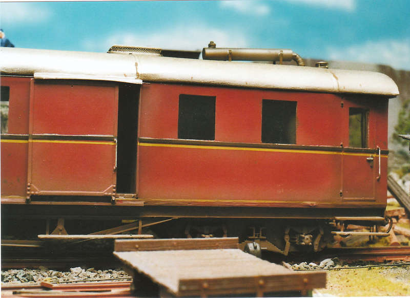

war auch ein Fotograf an der Verladestelle und hat dort die unten gezeigten Detailaufnahmen vom T02 gemacht.
Mit diesem Video und Bildern unten soll der T02-Baubericht einen angemessenen Abschluß finden 8) .
Jetzt ist er fertig für den Streckendienst ... :wink:
Bis dahin ein sehr zufriedener :D :D Gruß vom
t02410 (Kellerbahner)
t02409 (Kellerbahner)
t02408 (Kellerbahner)
t02417 (Kellerbahner)
t02415 (Kellerbahner)
t02416 (Kellerbahner)

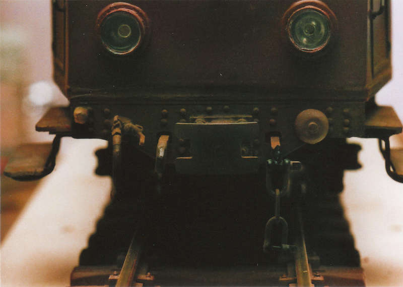

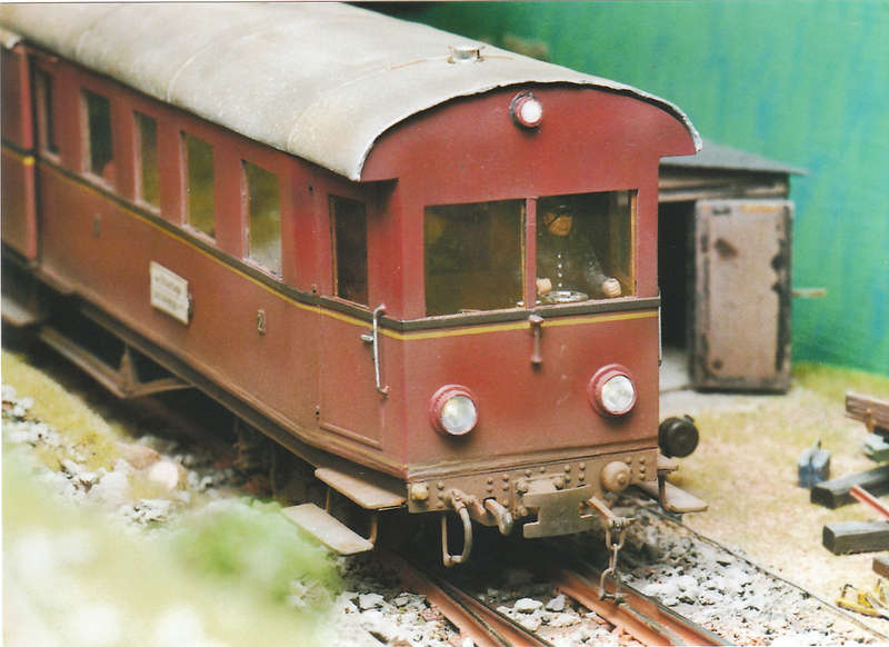

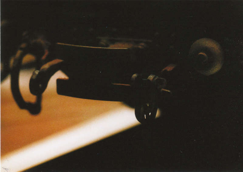

nach den inzwischen zahlreichen Sonderfahrten im Knaupsholzschen Forst gab es Beschwerden :smt018 :telefon: :blah: das die lose herunter hängenden Kupplungen den Unterbau beschädigen würden.
Also wurden an jedem Ende des T02 je ein Haken angeschweißt der die Kupplungsschäkel aufnehmen kann:
SHET02417 (Kellerbahner)
SHET02418 (Kellerbahner)
SHET02419 (Kellerbahner)
:arrow: Jetzt baumelt nichts und damit keine Beschwerden mehr :!:
