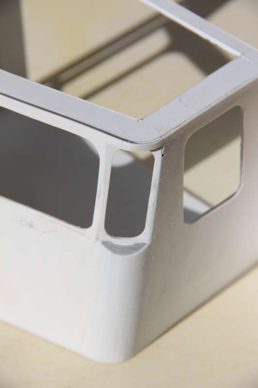

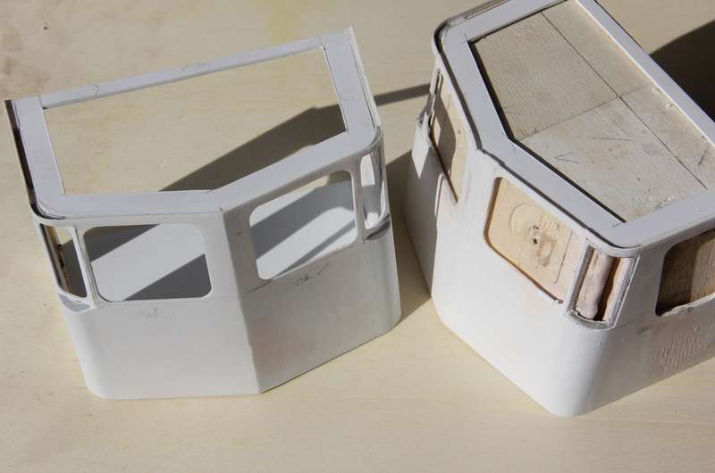

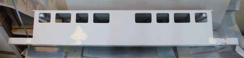

Nachdem die Mechanische Fertigung und die Schreinerei beim Erstellen der Führerhäuser schon eine Menge Überstunden angesammelt haben, hat die Produktionsleitung beschlossen, dass diese Abteilungen etwas kürzer treten.

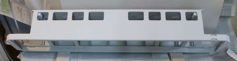

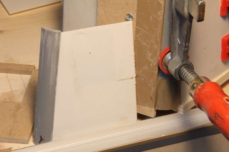

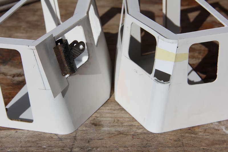

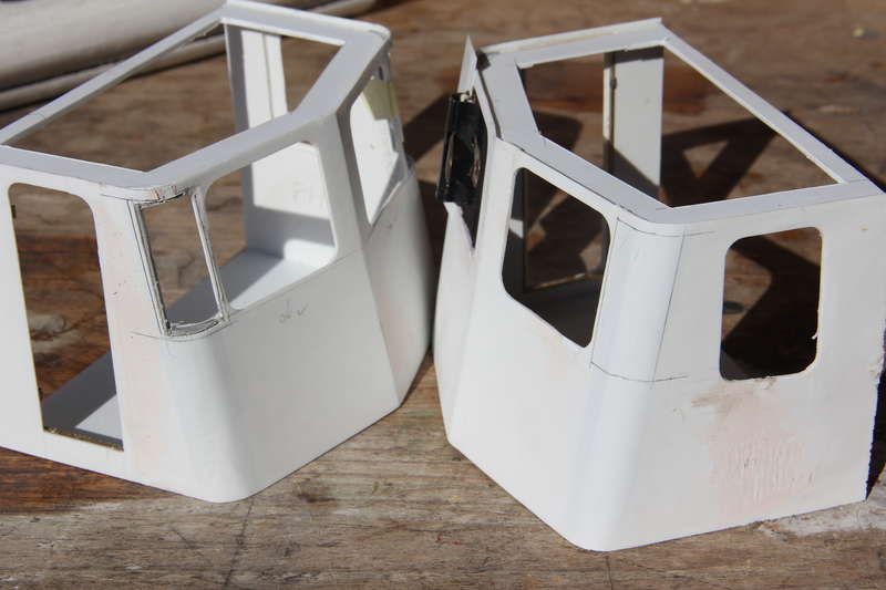

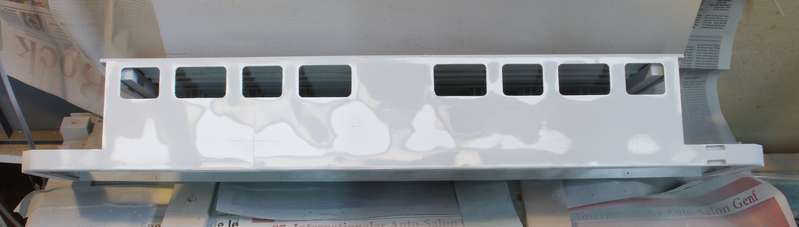

Damit wurde der Lokkasten für eine Bearbeitung durch die Lackiererei frei.
Da es während der Bauszeit in den eigentlich glatten Seitenwänden doch ein paar Dellen, Ecken und Schleifspuren gegeben hat, wurde beschlossen diesen unangenehmen Dingen mit Spachtelmasse, Spritzspachtel und Schleifpapier zu Leibe zu rücken.
Das Ganze erinnerte bis zum Schluss sehr Sisiphus oder Hamsterrad und liessen Erinnerungen wach werden als sich vor vielen Jahren die SLM an einem Schiffsrumpf versucht hat.
Hier drei Bilder der verschiedenen Zustände.

Man könnte die Fotos jetzt einfach mehrmals wiederholen... aber das würde den Beitrag doch etwas zu sehr in die Länge ziehen.

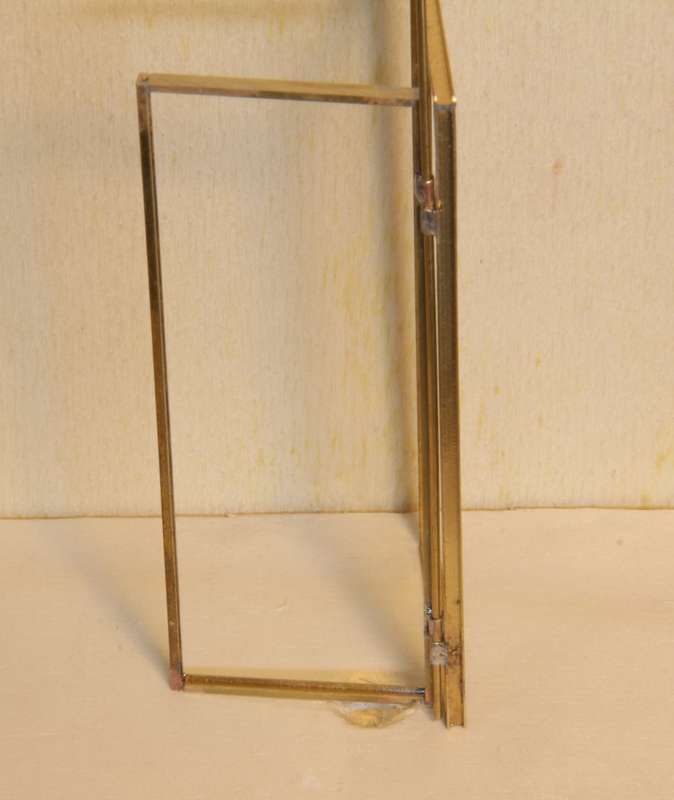

Entstanden sind die Rahmen für die Einstiegstüren an den Führerhäusern. Die Geschäftsführung hat in einem klassischen Anfall von Selbstüberschätzung Türen zum Öffnen vorgesehen. Das hat in der Konstruktionsabteilung wieder für heftiges Kopfschütteln gesorgt. Aber eben was will man machen, der Chef befiehlt...
Und so wurde mit Hilfe der angesammelten Erfahrungen und Halbwissen losgelegt.

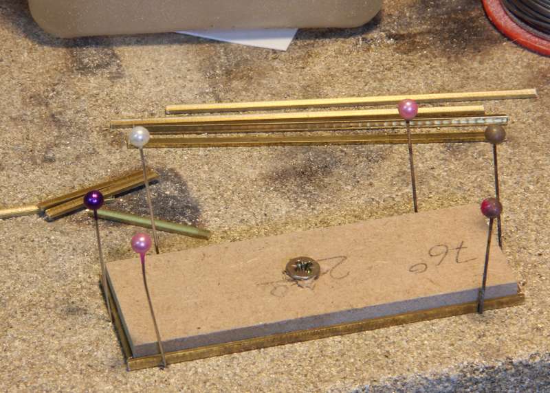

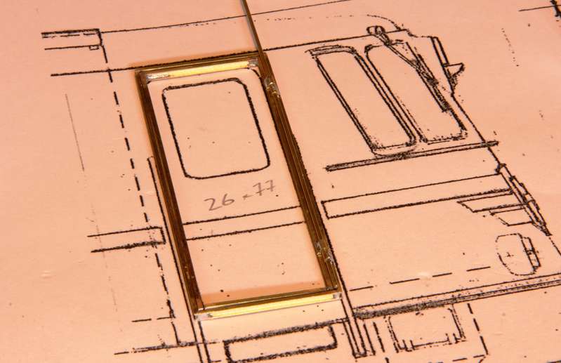

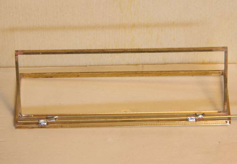

Die Unterkonstruktion besteht aus zwei Rahmen aus 2x1mm MS-U-Profil. 2mm ist das wichtige Mass, der Rest hat sich aus dem Lagerbestand ergeben.
In einer einfachen Schablone wurden je 3 grössere und kleiner Rahmen verlötet: 3Stk 81x31mm (Türrahmen) 3Stk 78x27mm
2017_April_3_11_ (Trambahner)

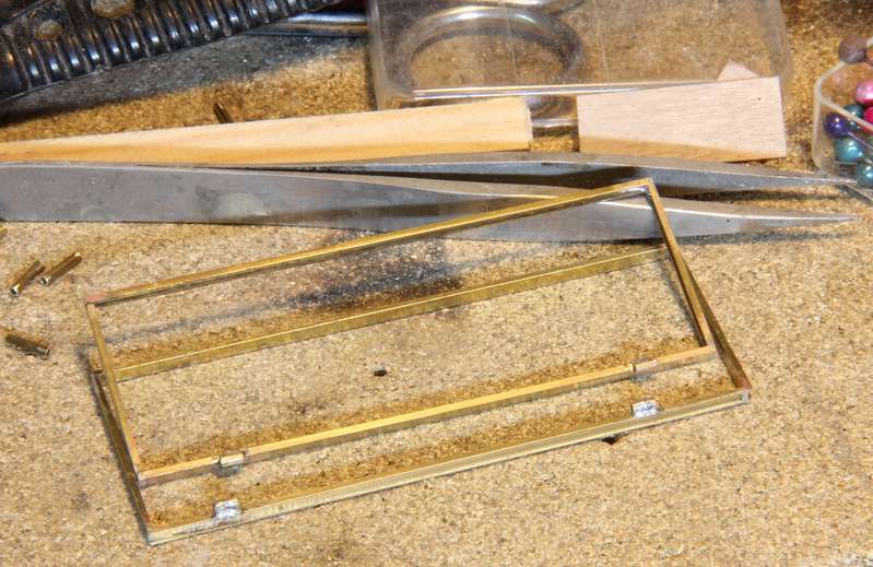

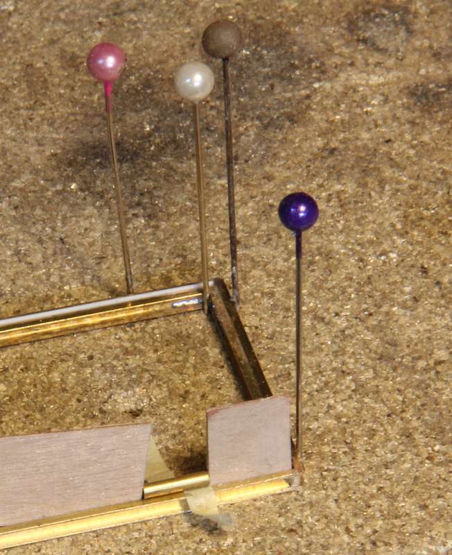

Danach werden je ein kleiner und grosser Rahmen zusammengelegt und mit entsprechenden 0.5mm Abstandhalter seitlich ausgerichtet. Oben wird momentan kein Abstand benötigt.
Danach wird auf der zukünftigen Band-Seite oben und unten ein 7mm langes 1.5mm MS Rohr aufgelötet. Das war ein bisschen heikel. Das Röhrchen musste auf einer Seite nur an der unteren Hälfte, gegenüber jedoch auf der oberen Hälfte gelötet werde. tönt kompliziert, ist es nicht... Mit Hilfe von Klebebandstreifen ging das ziemlich gut.
2017_April_3_8_ (Trambahner)
Nach diesem Schritt werden die MS-Röhrchen mittig mit einer feinen Säge getrennt. Da die Fertigung alles richtig gemacht hat, ergeben sich jetzt ein Türrahmen und ein Rahmen für das Türblatt mit exakt passenden Türbändern.
Durch den Sägeschnitt ergibt sich jetzt auch oben einen Spalt von 0.5mm
2017_April_3_5_ (Trambahner)
Zusammen mit einem 1mm MS-Draht kann die Funktion der Konstruktion überprüft werden:
2017_April_3_1_ (Trambahner)

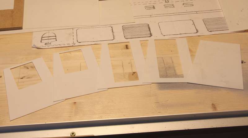

Auf Basis der bekannten Führerhausschablone und den schon gefertigten Eckpfosten geht der Aufbau weiter.
Also noch eine Schablone... und zwar für den Zuschnitt der Seitenwänden
2017_April_2_11_ (Trambahner)
Damit können die Spengler all die nötigen Blech...(PS) Teile zuschneiden und verleimen.

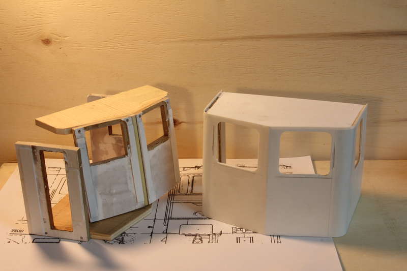

Danach werden die ersten 5 Schichten 0.5mm PS zusammengeleimt. Die soweit fertigen Seiten sind dann zusammen mit den Eckpfosten zu halben Führerhäusern zusammengefügt worden.
Auf der rechten Seite sind dazu auch die Türrahmen aus dem vorherigen Beitrag verarbeitet worden.
2017_April_2_1_ (Trambahner)
2017_April_2_3_ (Trambahner)
2017_April_2_6_ (Trambahner)

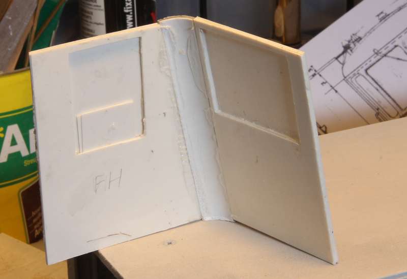

Je eine rechte und Linke Häusschenhälfte wird mittig verleimt. Dann merkt der Meister dass das Ganze Führerhaus 1mm zu breit ist. Die Front und Schablone wird auseinandergenommen um Xmm verkleinert und neu verleimt. Jetzt fehlen aber plötzlich je Seite 1mm. Also der dritte Versuch...
Und endlich hat es geklappt. Alle in der Werkhalle am aufatmen.

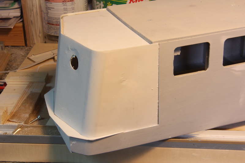

Als nächstes erhalten die Führerhäuser einen Boden und Deckel aus 1.5mm PS
Damit ist die Kiste schon sehr stabil...

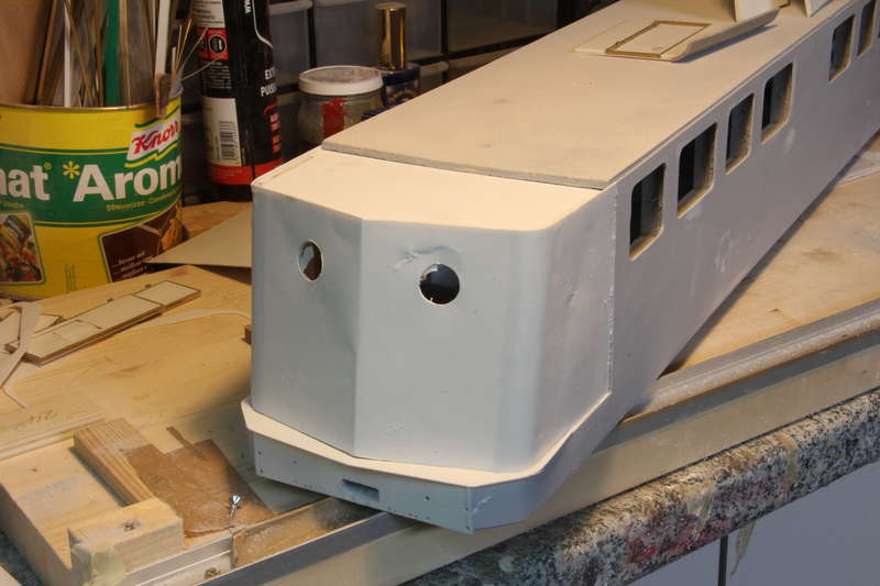

Als nächste Herausforderung wird die letzte Lage 0.5mm PS gemäss Schablone zugeschnitten und als ein grosses Stück über das komplette Führerhaus geklebt. Etwas schleifen und Sägen zum Schluss und so sieht das Ganze nun aus.
2017_Mai_1_1_ (Trambahner)
2017_Mai_1_2_ (Trambahner)
Auf dem Bild schon mit ebenfalls aufgelegtem Umlaufblech. Da war der Fotograf dann auch wieder hier.
Die zwei Löcher in der Front sind um die Holzschablone aus dem Führerhaus zu drücken...

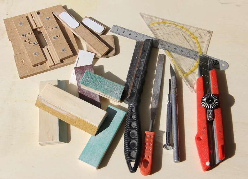

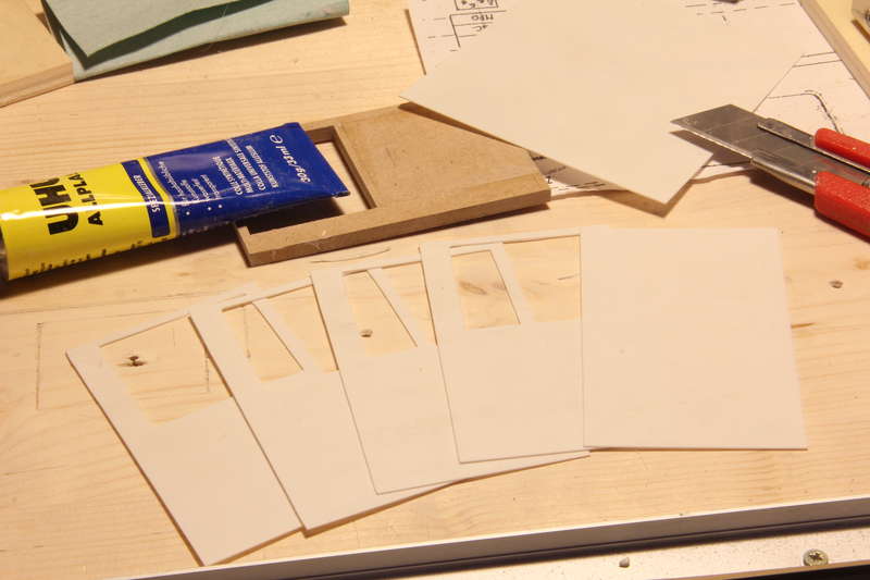

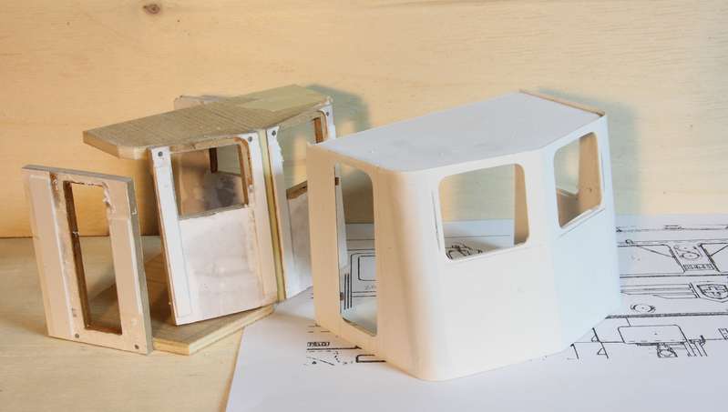

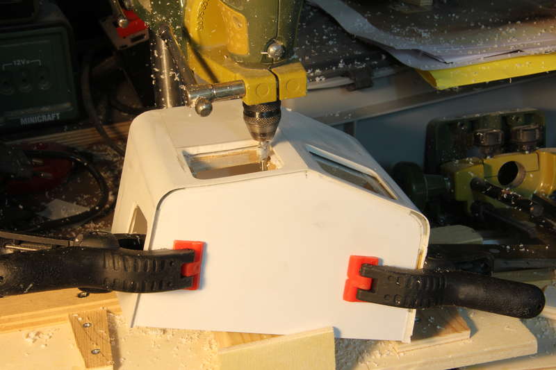

Als erstes haben die Schreiner die Schablonen für die Fensteröffnungen und Türen hergestellt. Das geschah wie üblich aus 5mm MdF. Dabei sind die nicht rechtwinkligen Frontfenster eine echte Herausforderung gewesen.
Im Bild sieht man links die Schablonen und rechts der erste ERFOLGREICHE Versuch.
2017_May_1_3_ (Trambahner)
2017_May_1_5_ (Trambahner)

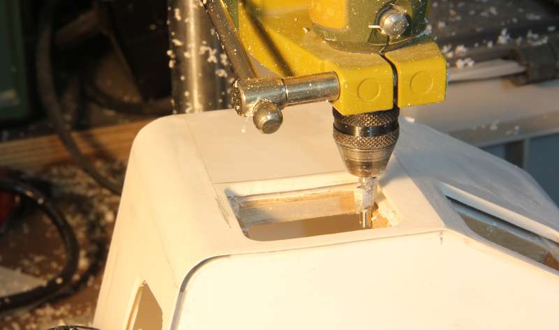

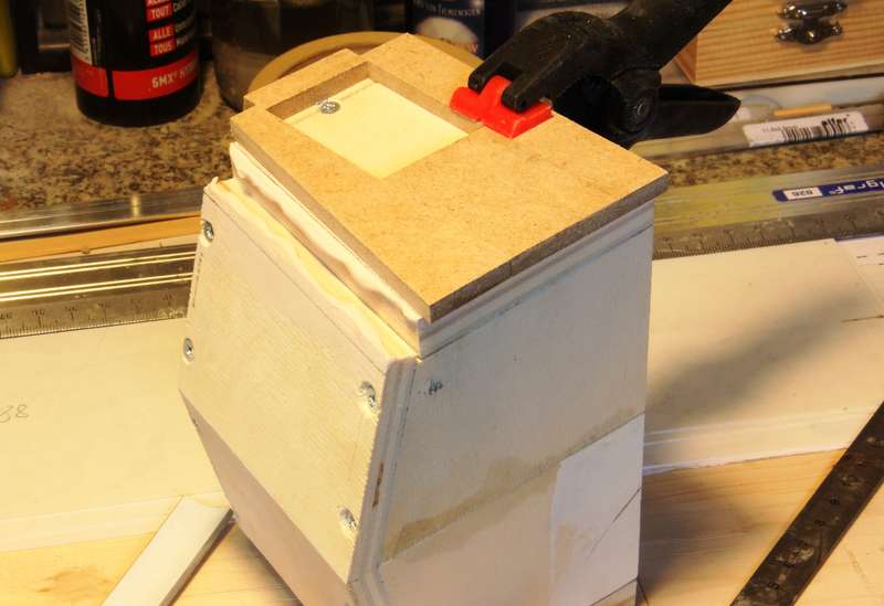

Die Ausfräsungen wurden wieder mit dem allseits beliebten 9.5mm Fräser mit 3.2mm Zapfen gemacht. Ihr wisst ja noch; Die Eckrundungen...
2017_May_1_7_ (Trambahner)
Die Produktion musste sich aus Restholz und mit Gehirnschmalz noch eine Vorrichtung bauen, damit die Fläche der auszufräsenden Fenster einigermassen waagrecht ist.
2017_May_1_8_ (Trambahner)

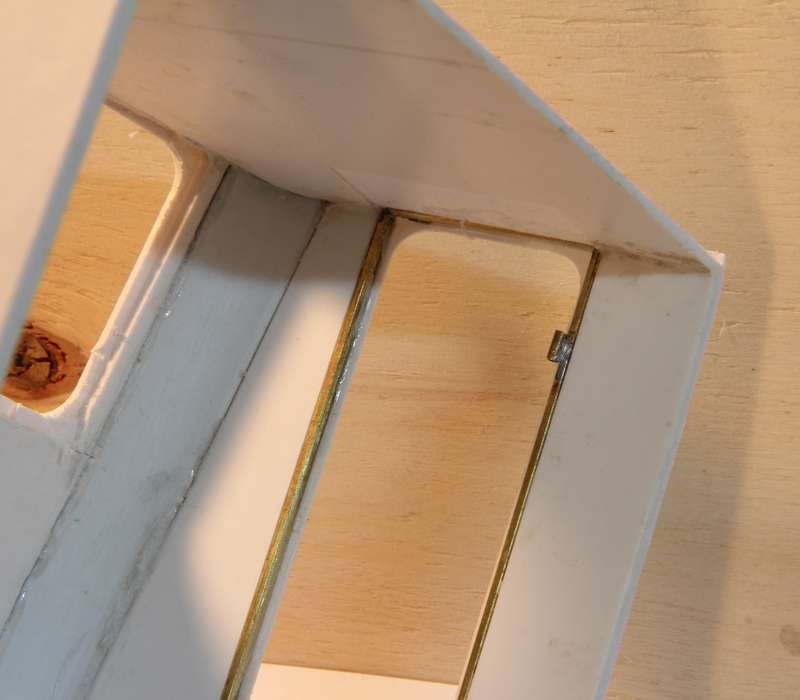

Hier im Detail noch der Türrahmen von Innen.
Die Ausfräsung ist auf allen Seiten ca 1mm kleiner als der MS Rahmen
was dann einen schönen Anschlag für das Türblatt gibt.
Zusätzlich konnte hier noch etwas mit der Position der Tür gespielt werden, (ca 1mm) da die Türe ja mittig zu den schon vorhandenen Auftritten am Rahmen und Schneeräumer passen sollte.

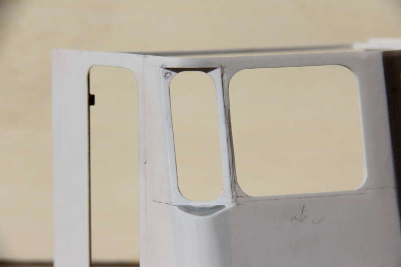

Die fehlende Idee aus dem letzten Beitrag hat gezündet.
Bei einem kühlen Blonden im Kreise der Belegschaft hat einer der langjährigen Mitarbeiter plötzlich gemeint; Wir machen das einfach wie früher, anzeichnen, aussägen, auf Mass bringen, alles Handarbeit wie früher. Immer dieses Schablonengezeugs...
Nach einigen kleineren Diskussionen kam die Führung zum Schluss, dass die Idee so schlecht nicht ist und die entsprechenden Hightech-Werkzeuge wurden bereitgelegt

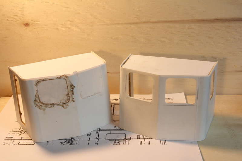

2017_Juni_1_9_ (Trambahner)
So ganz ohne Schablonen geht es dann doch nicht...
Hier ist der Weg von der Rundung zum Loch schön zu sehen.
Das kleine PS-Teil mit Klammer dient dazu die hintere Kante des Ausschnittes zu bestimmen. Grundlinie dazu ist nämlich die Fensterstrebe an der Front.
2017_Juni_1_3_ (Trambahner)
2017_Juni_1_4_ (Trambahner)
Aus 1mm PS wurde dann durch die Mechaniker eine entsprechende Platte zugeschnitten und die Fensteröffnung gefräst. Diese wurde angepasst und sauber in die Lücke eingeklebt. Danach kam der 45Grad Schleifklotz zum Einsatz um die typischen Nasen unterhalb der Eckfenster anzuschleifen.
Da kam der Lehrling gehörig ins Schwitzen.
2017_Juni_1_11_ (Trambahner)
2017_Juni_1_12_ (Trambahner)
2017_Juni_1_16_ (Trambahner)
Wie man sieht ist erst ein Führerhaus soweit, beim Zweiten hat die Fertigung die Arbeiten begonnen. Da wird dann auch über die Herstellung der Fensteröffnung geschrieben.
