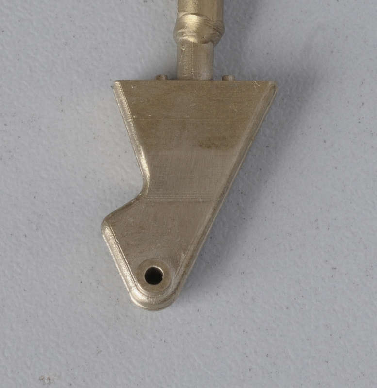

als Langzeitprojekt plane ich, den Otmm 70 ( der spätere Fcs 092 ) im Maßstab 1:22,5 zu bauen.
Fcs-092w (mf-pur)
Zuerst werden alle Anbauteile realisiert, dann geht es an Fahrwerk und Aufbau.
Ende letzter Woche kam ein größerer Schwung fertiger Gußteile.
Daraus nun in lockerer Folge einige Fotos.
Als erstes möchte ich das Bremsdreieck samt Hängern, Bremssohlenhaltern und Bremssohlen vorstellen.
Die Bremssohlen werden, wie im Original, mit Feder montiert. Es können wahlweise Bremssohlen aus Metall oder Kunststoff verwendet werden.
Otmm-Bremsdreieck1 (mf-pur)

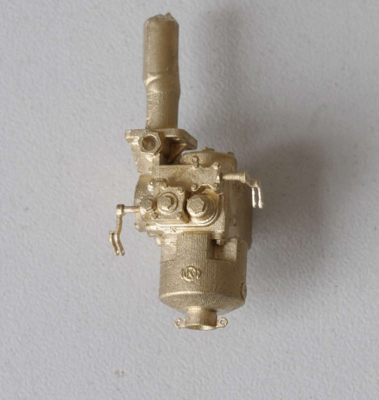

Das Bremssteuerventil
Die Betätigungshebel für ein-aus und G-P-Umstellung sind schon mal provisorisch eingesetzt..
Knorr_KE-GP1 (mf-pur)

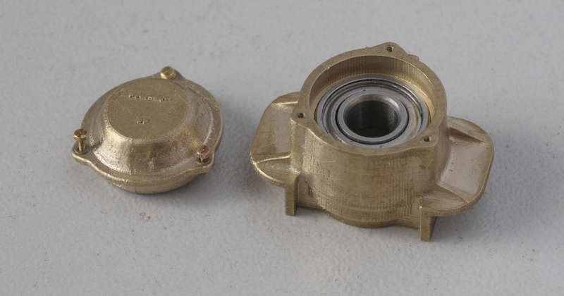

und hier noch das vorerst letzte Gußteil....
Demnächst geht es an die Umsetzung der Doppelschaken.
Rollenlager2 (mf-pur)
