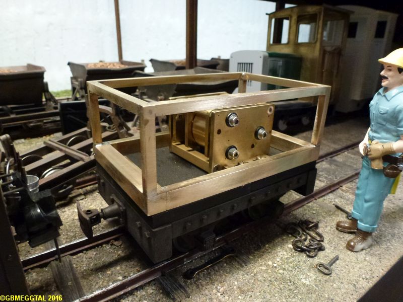

Damit der Wagen genug Gewicht bekommt wurde alles aus voll MS gebaut.
Holz Struktur einkratzen (sieht man aber nach dem Spritzen nicht mehr so gut)
Slomo_BV1_04 (GBMEGGTAL)
2 Rad Antrieb verringert das Gewicht des Wagens
1.8kg Schwergewicht :mukkies: Mit dem Aufbau soll der Wagen ca. 2kg wiegen das wäre für die Traktion ideal

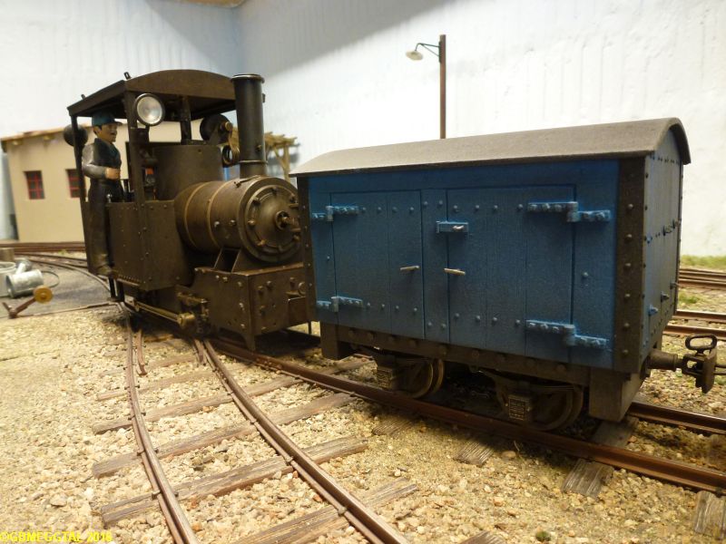

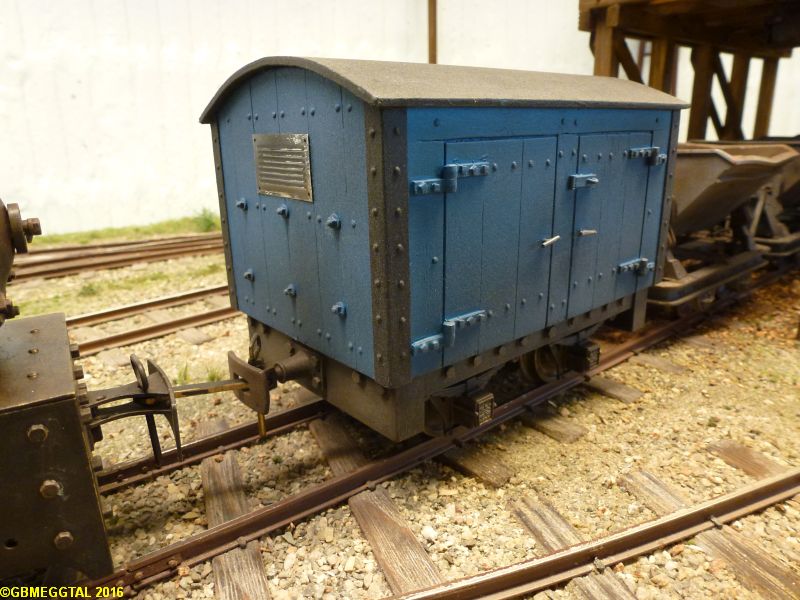

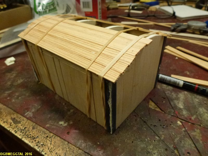

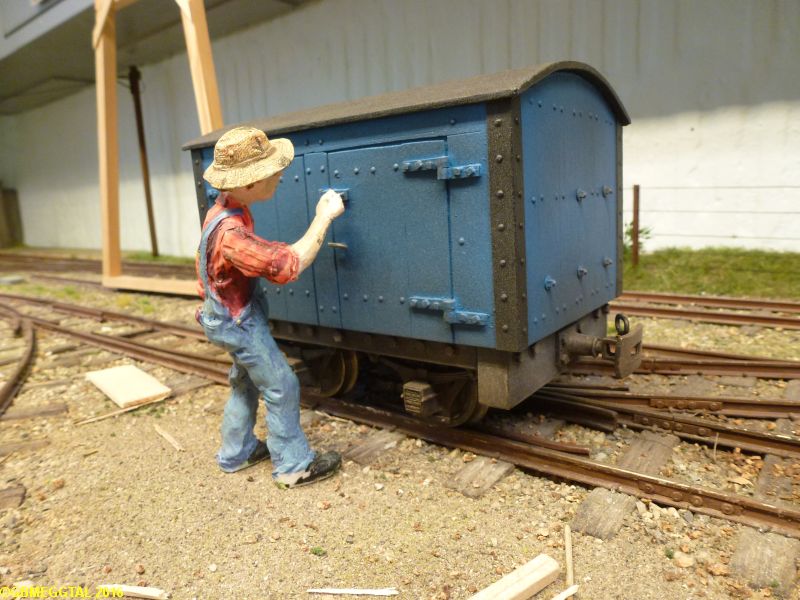

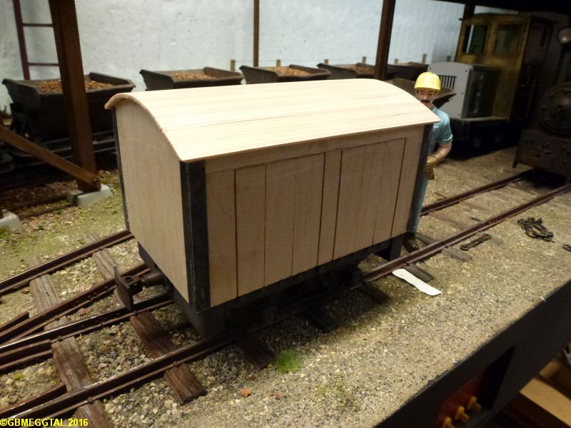

Den Slomo habe ich unter einem Werkzeugkasten versteckt.
Der Rahmen wieder aus voll Messing

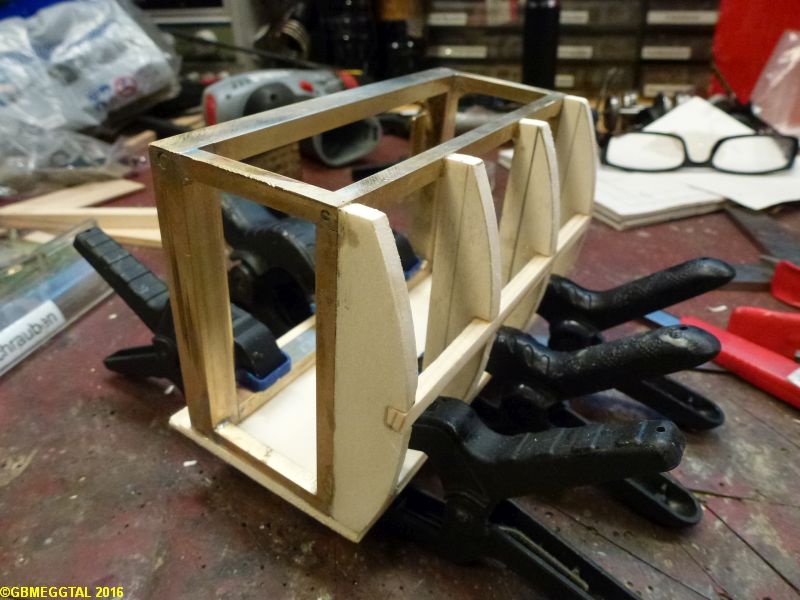

Den Holzkasten wurde mit 0.6mm Sperrholz verkleidet
Oracover Flugzeugfolie als Dach
Ich habe den ganzen Kasten innen noch mit Schaumstoff isoliert gegen den Slomo Lärm.
Doch der meiste Lärm kommt aber, wegen dem Gewicht von 2,4kg, über die Räder.

der Wagen ist wirklich sehr schoen geworden. Eine Frage zu der Folie: Ist die Oberflaeche glatt oder hat sie eine Art "Leinenstruktur"?
Henner (Henry)
GBMEGGTAL
Beiträge: 389
Wohnort: Basel
Re: Slomo Wagen 1:13
Beitrag von GBMEGGTAL »
Hallo Henry

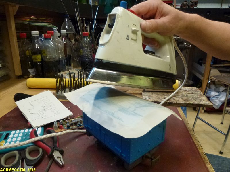

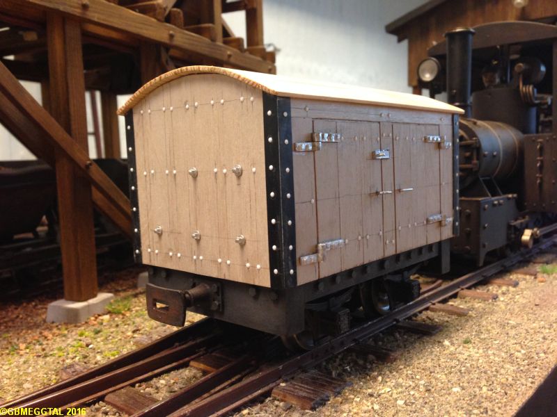

Die ORATEX Folie hat eine Gewebe Struktur. Ideal zum bespannen von alten Modellseglern oder eben Dächer.
Dach eines HF Wagen. Bild etwas vergrössern dann kannst du die Struktur sehen :lupe:
Gruss Sigi
