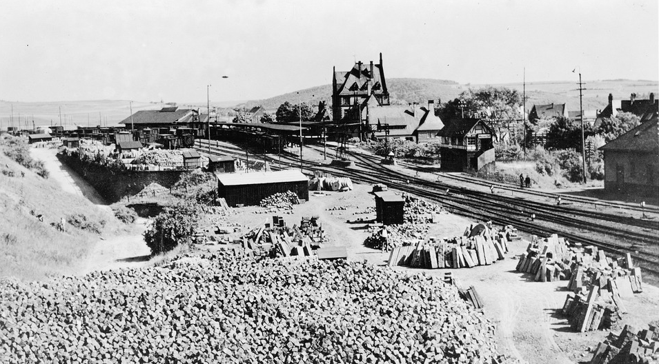

irgendwann und irgendwo bin ich mal über folgendens Foto bzgl. der Basaltverladung im Netz gestolpert.
Paletten sieht man auf dem Foto keine, obwohl es die schon seit Ewigkeiten gibt. Leider sieht man auch keinen O-Wagen.
Basaltsteinverladung (folkwang)

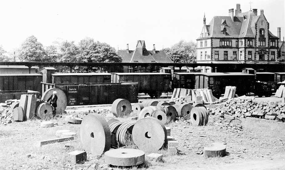

Hier noch zwei Aufnahmen vom Bhf Mayen/Eifel um 1934
Uwe
Uwe
