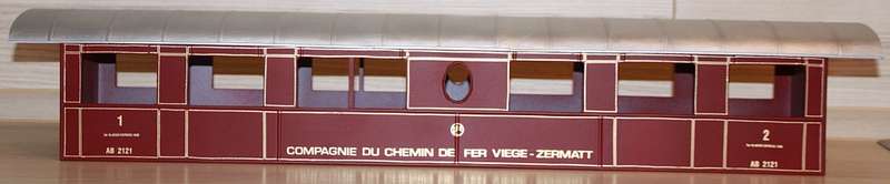

mitterweile konnte ich die Lackierung des Kastens abschliessen:
BVZ_AB_2121_08 (furkabahn)

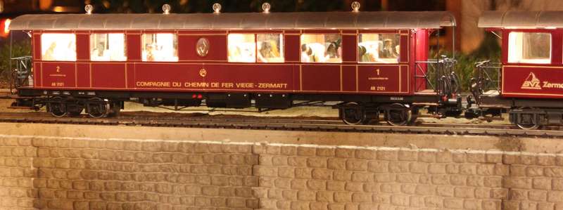

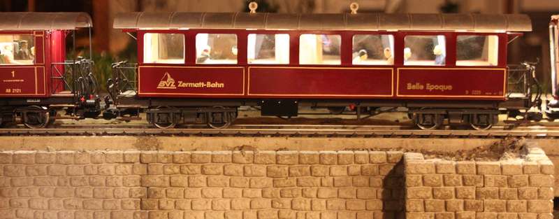

nach der durch die HGm 75 verursachten Pause habe ich den AB2121 fertiggebaut. Und der B2225 hat auch direkt ein Update (Beleuchtung) bekommen.
AB2121_fertig1 (furkabahn)
B2225_fertig (furkabahn)
Technisch schaut es so aus: Schalter, Gleichrichter, Pufferspeicher mit 0,01F und Ladeschaltung, DC-DC Regler, Conrad LED Streifen (187777). Wenn man den Regler auf ca 6V einstellt gibt es ein Schönes Licht und der Stromverbrauch geht gegen Null.

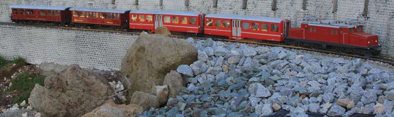

Derzeit habe ich trotz des warmen Wetters auf Winterbetrieb umgestellt und den Bar-, den Aussichts- und Kappelenwagen ausgereiht. Ersetzt wurden die Fahrzeuge von zwei Mitteleinstiegswagen.
