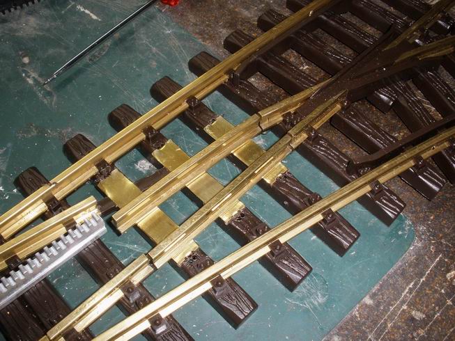

Für unsere neue Bergstrecke wird es notwendig eine Zahnstangenweiche einzusetzen. Da keine solchen Weichen angeboten werden, ist die Bastelstunde eröffnet. Als Ausgangslage dient eine von LGB R3 Weiche, in unserem Fall eine Rechte. Für die Planung wurde diese mit einem Scanner ins Auto-CAD importiert. Das vereinfacht wesentlich das konstruieren, da man direkt ins Bild einzeichnen kann um die notwendigen Trennungen und Drehpunkte festzulegen.
Weiche (Tender)
Weiche (Tender)
Weiche (Tender)
Die Zahnstange sind aus Aluminium. Hat den Vorteil gegenüber der herkömlichen LGB Zahnstange das man sie Walzen kann und die Form bestehen bleibt.
Weiche (Tender)
Weiche (Tender)
Weiche (Tender)
Weiche (Tender)
Weiche (Tender)
Weiche von unten (Tender)
Auch die neu entstandene Bergstrecke wurde mit Alu-Zahnstange ausgestattet und bewähren sich bis Heute bestens, auch nach dem hitze Sommer. Bemerkenswert ist, dass die Zahnradloks bei Talfarten nicht ins stottern kommen. Auch das Brünig 1067 mit Last nicht.
