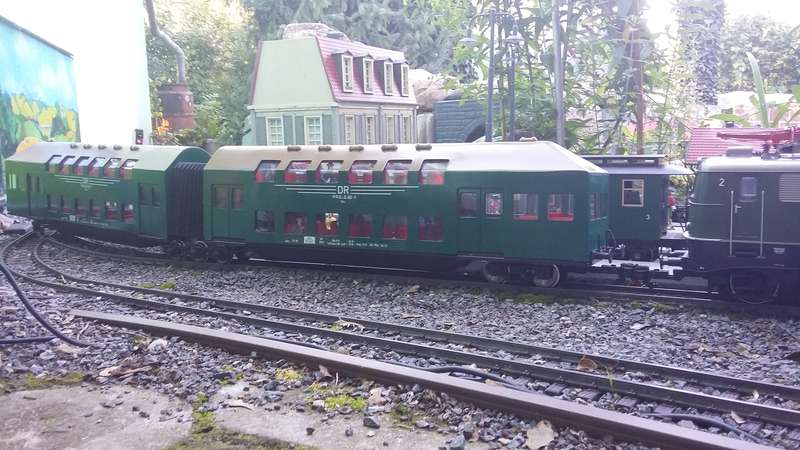

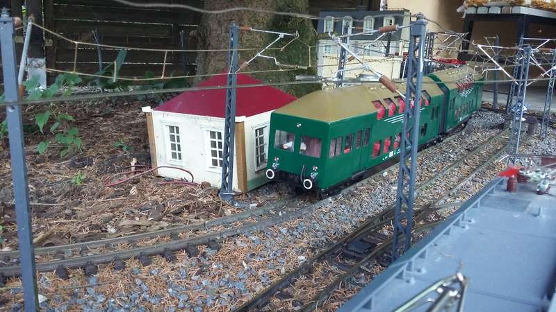

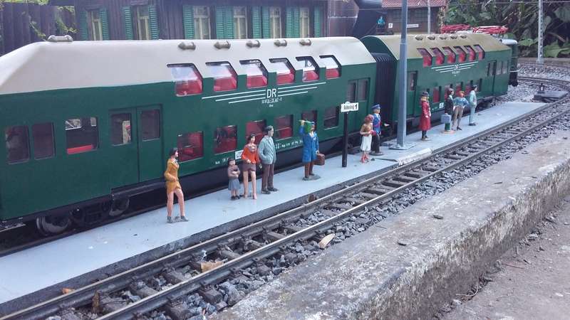

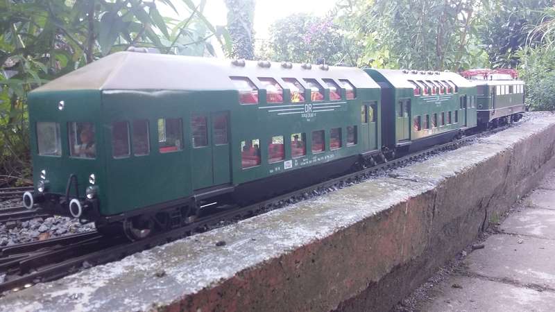

wieder ist etwas Zeit vergangen und das Projekt nähert sich dem Ende.
Anbei mal ein paar Aktuelle Bilder.
Der Aufbau war ja schon mal beschrieben... die Sitze sind mit dem jetzt auch funktionierenden 3D Drucker angefertigt.
Fertig ist das Projekt noch nicht, aber es läuft schon mal auf dem Gleis inkl. Schiebebetrieb. Der Wagen hat digital schaltbare Beleuchtung inkl. Spannungspuffer bekommen. Schaltbar sind Stirnlicht, Rücklicht, Führerhaus und Innenbeleuchtung.
Vielleicht kommt mal noch ein Mittelwagen… mal sehen :lol:
Schöne Grüße Ronny
Fertig ist das Projekt noch nicht, aber es läuft schon mal auf dem Gleis inkl. Schiebebetrieb. Der Wagen hat digital schaltbare Belechtung inkl. Spannungspuffer bekommen. Schaltbar sind Stirnlich, Führerhaus, Innebeleuchtung.
Schöne Grüße Ronny
