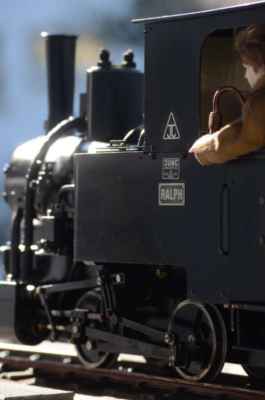

Hallo , Eins zu Dreizehn Interessierte,
vor zwei Tagen konnte ich mir die Schilder von Kuswa abholen.
Wie immer von der Firma perfekt und preiswert !
Derweilen haderte ich imer noch ein wenig mit Klein Ralph.
Die 0.2 er Düse brachte zwar etwas mehr Leistung, aber für
schwerere Züge mußte ich immer wieder Dampf kochen vor Steigungen.
Außerdem heulte der Brenner immer wieder, jede Position des zu oder
Aufdrehen der Luftzufuhr brachte da nichts.
Mit meinem wenigen Latein war ich am Ende.
Gestern war ich spontan bei einem der Meisterbauer eingeladen.
Der hörte sich mein Problem kurz an und resümierte :
"Ich denke, die Sauerstoffzufuhr ist zu gering " und bohrte
schrittweise das Luftloch auf- siehe da, es wurde immer besser !
Schließlich war das Volumen verdoppelt und ich war echt baff:
der Brenner ist so leise geworden, daß man schon dicht mit
dem Ohr an die Maschine muß und Power hat sie nun ohne Ende !
Einem 30 kg Zug steht jetzt wohl nichts mehr im Weg,
eine banale Änderung- aber man muß halt wissen, wie !
Es gibt noch soo viel zu lernen....
lerlingshafte Grüße
P.S : der stolze Alphons hat nach der Beschilderung "Klein Ralph" nochmal
gewienert....

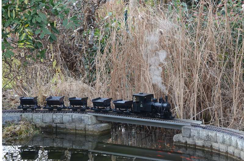

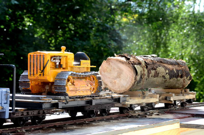

eigentlich gibt es wirklich nichts Neues zu berichten.
Doch da momentan "Pfingsferienruhe" zu herrschen scheint :
mein derzeitiger Spleen "mißbraucht" den kleinen Ralph als
Waldbahnlok.Das war der Grund, warum ich den Rungenwagen gebastelt habe, die anderen Wagen sind nicht von mir gebaut.
Hier also der Zug, vielleicht gefällt er ,obwohl nix neues, ja trotzdem ...
ich bin jedenfalls zur Zeit voll auf dem 1 zu 13 Trip !
XXl Grüße
