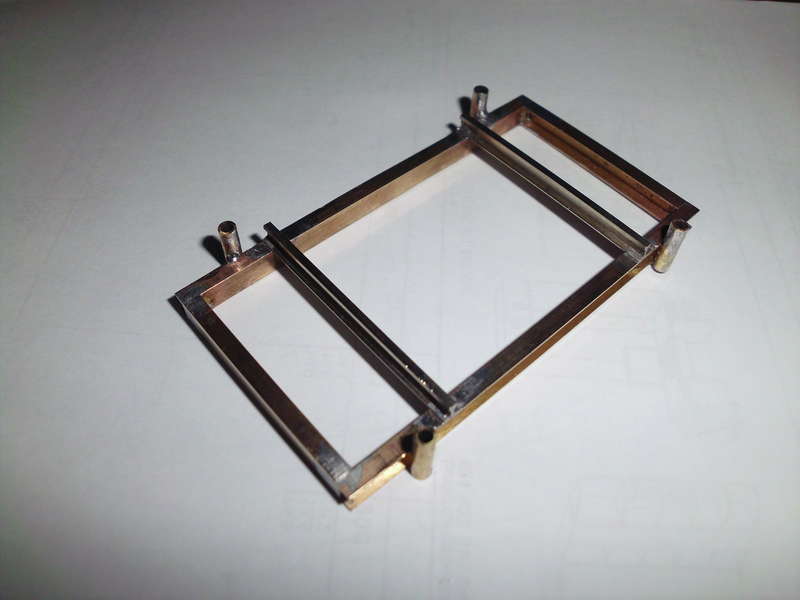

Den Rahmen habe ich aus entsprechenden Messingprofilen weich verlötet. Als Stabilisierung und Ladungsträger habe ich zwei Vignolschienen von Hegob für die Baugröße 0 auf den Rahmen gelötet. Diese müssen die Schlosser wohl von der Bahnmeisterei mitgehen lassen.
Als Aufnahme für die Rungen habe ich 3-mm Messingrohr an den Rahmen angelötet.

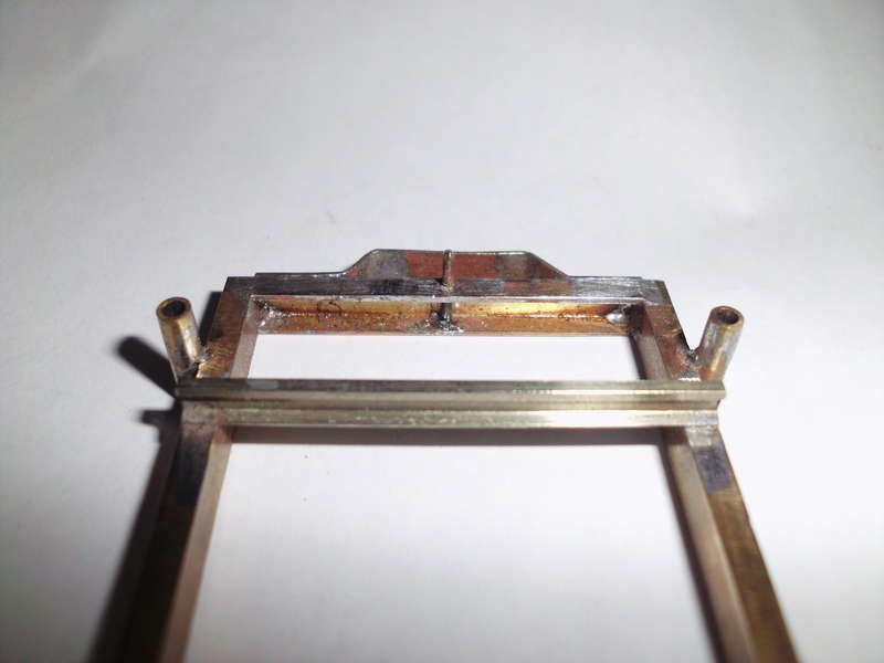

Für die Zughaken habe ich jeweils ein 1,1mm Loch von oben in das Stirnprofil gebohrt. Diese Löcher sind so angeordnet, dass der nun aus Draht gebogene Haken direkt die Hinterkante des senkrechten Profilteils berührt. Schließlich wurde das ganze verlötet.
Auch für die Puffer habe ich Messing benutzt. Aus Blech habe ich 5mm breite Streifen geschnitten. Um das Biegen auch ohne Abkantbank zu vereinfachen, habe ich jeweils auf der Innenseite entlang der angezeichneten Knickkante mit der Puksäge eine Nut eingebracht. Nach dem Umbiegen habe ich sie verlötet.
Der vollständige Puffer wurde, der nüchterne Leser kann es sich vielleicht denken, angelötet.
Doch jetzt gibt es erstmal Bilder:
Hier sieht man noch den Rahmen mit den zwei Vignolschienen und den Rungenaufnahmen, jedoch ohne Zughaken und Puffer.
Hier dann der vorerst vollständige Rahmen.
Gesägt habe ich die Profile und das Blech wieder mit der kleinen Tischkreissäge von Proxxon. Zum löten habe ich mir wieder kleine Lehren aus Holz angefertigt, mit denen die Einzelteile halbwegs ohne verrutschen anzulöten sind.

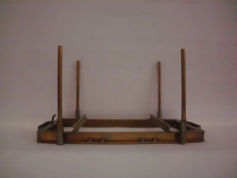

bis auf einige Betriebsspuren ist der Wagen fertig. Ich denke, die folgenden Bilder sind fast selbsterklärend:
26,7mm Rungenwagen 03 (Max H.)
Um die Achslagerschrauben anzudeuten, habe ich in den Rahmen Köpfe von M1er Schrauben angelötet. Außerdem sind die Rungen eingelötet.
26,7mm Rungenwagen 04 (Max H.)

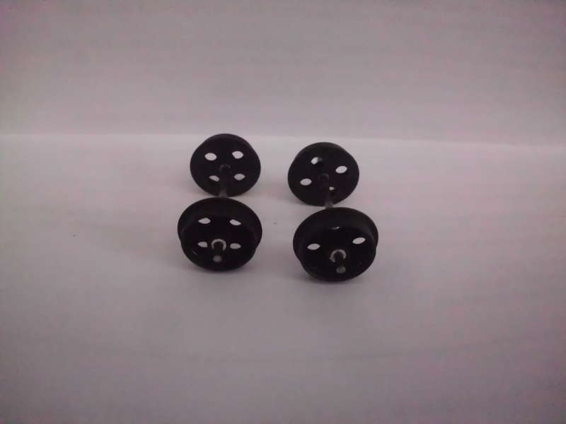

Die Radsätze bestehen aus brünierten Fermatec-Rädern, Isolierbuchsen aus Kunststoff und Federstahldraht für die Achsen.

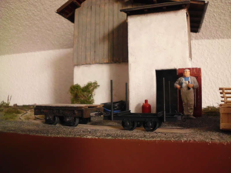

Auf dem letzten Bild seht ihr den Rungenwagen mit dem in Teil 1 vorgestellten Plateauwagen im Einsatz.

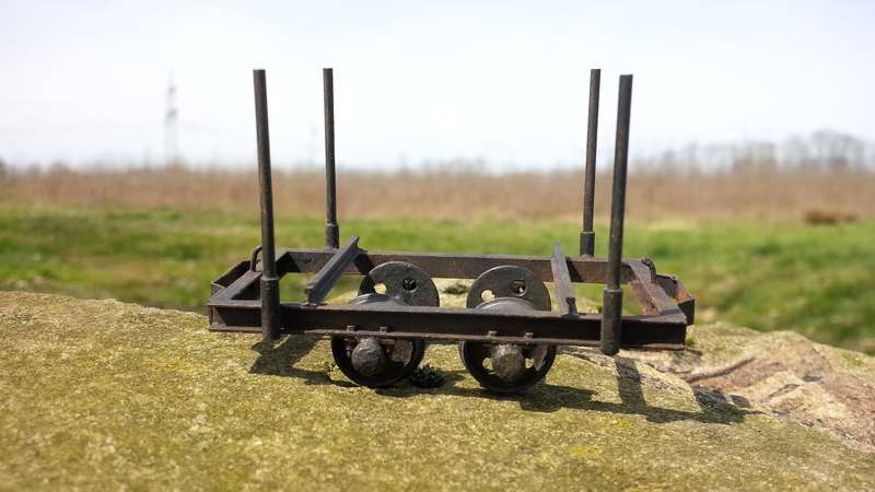

beim Transport zum Modellbahnwochenende beim DEV im letzten Jahr ist dem kleinen Wagen eine Runge abgebrochen. Da die Reperatur ohnehin nicht nur Löt-, sondern auch Lackierarbeiten erfordete, habe ich mich Freitag Abend ein wenig mit der Alterung beschäftigt.
Da der Wagen erst wenige Jahre im Einsatz ist, sollten die Betriebsspuren eher dezent ausfallen. Dazu habe ich die Blechpuffer etwas eingedrückt, denn sie sind nicht verstärkt und ohnehin ist der Wagen sehr leicht gebaut.
Rostspuren habe ich mit einem Pinsel und sehr trockener Farbe aufgetragen. Verwendet habe ich die Farbtöne "braun" und "lederbraun" von Revell.
Ganz zufrieden bin ich noch nicht mit dem Ergebnis, aber seht selber:
