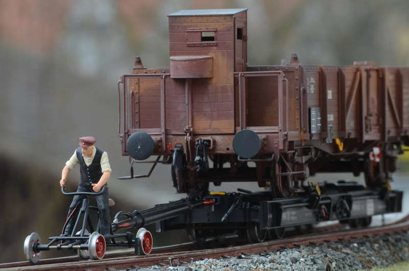

danke für die Info.Ich werde aber mit den Ketten am Bremsgestänge
bleiben. Es ist auch nach ein wenig Übung immer noch "fummelig".
Ich werde daher nur Waggons am Rollwagen befestigen, wenn sie drauf
bleiben. Das ist nichts für den Betrieb zum Auf und Abrollen für mich.
Felix, danke. Die Schiebebilder waren aber noch nicht lackiert, das sieht
dann nachher schon etwas weniger auffällig aus.

DSC_8190 (T 20)

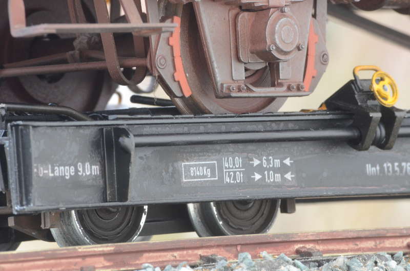

DSC_8179 (T 20)
