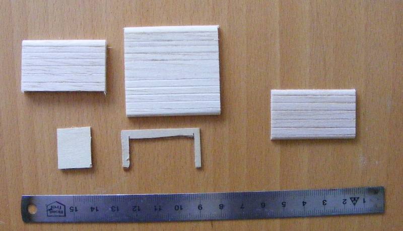

Die Sitze in den B-Abteilen sind aus Flugzeugsperrholz, Balsaholz und ABS Platten entstanden. Bei Interesse kann ich gerne detailierter darüber berichten.
Bin mal wieder am durchstöbern von deinen Berichten zwecks recherche=) Könntest du wie oben erwähnt ein wenig genauer auf die Inneneinrichtung eingehen? Ich wäre sehr Interessiert an zwei drei Bildern der Wagen von oben, ohne Dach. Leider habe ich was FO Wagen angeht nicht sehr viele Vorbildfotos.... Falls du mir aushelfen könntest, wäre ich dir sehr dankbar.

Hallo Stefan,
du hast Glück: (noch) habe ich ein paar Sitze im Rohbau herumliegen:
Holzsitze (furkabahn)
Die Stüzen bestehen aus Flugsperrholz, der Rest aus Balsa. Die Imitation der Lattung bringe ich einfach mit der Reissnadel an.
Die FO Wagen haben zusammen mit den Aludächern eine leichte Kunstlederposterung der Sitzte erhalten. Im Modell kann man dies darstellen indem man die Lattung weglässt und Sitzfläche wie Lehne mit einer 0,5mm Kunstoffplatte beklebt.
Nicht im Bild dargestellt sind die Armlehnen, diese bestehen im Modell aus etwas 0,5mm Messingdraht und 2,5*1mm Kunstoff .
Joachim

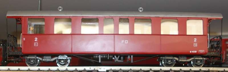

es gibt mal wieder einen neuen, den B 4230. Es ist einer von zwei Wagen die noch eine etwas modernere Beschriftung erhalten haben:
FO_B_4230_01 (furkabahn)
FO_B_4230_02 (furkabahn)
Joachim

Re: Alte FO Vierachser
Beitrag von Ronny »
auch diese Wagen sind dir wieder Super gelungen.
Einfach nur schön.
Viel Spaß mit den Schmuckstücken
