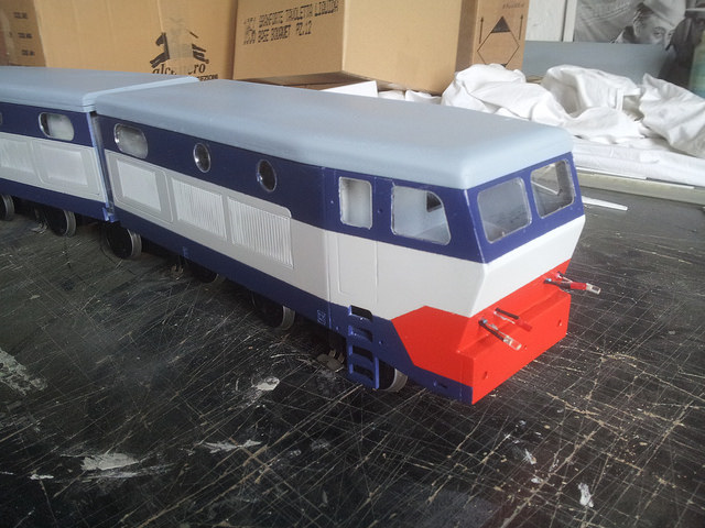

Bau von Elektrolokomotive E656 Skala G (1/27)
Projekt autocad
Laserzuschnitt und Gravur
Lichter B / R in jeder Richtung
besteigt drei Motoren PIKO
bald andere Updates von Fotografien
wenn Sie Fragen haben, antworte ich mit Vergnügen
dankt allen für gerade
good morning to all
(use google translator)
construction of electric locomotive E656 scale G (1/27)
project autocad
laser cutting and engraving
lights B / R in each direction
mounts three engines PIKO
soon other updates of photographs
if you have questions I answer with pleasure
thanks everyone for watching

Hier kann ich Modell fertig präsentieren
656_1 (jerrybaffetto)
DSCF8148 (jerrybaffetto)
IMG_3567 (jerrybaffetto)
IMG_3594 (jerrybaffetto)
IMG_3610 (jerrybaffetto)
IMG_3628 (jerrybaffetto)
fst-tigrottino
Beiträge: 427
Wohnort: Aargau / CH
Re: FS e656 Bau Plexiglas spur G
Beitrag von fst-tigrottino »
molto bene, benissimo, caro jerrybaffeto!
il locomotore E656 ha la forma tipica per questo tipo e il colore e fantastico. Anche molto interessante i carri col tetti tipici, anche autocostruiti?
cari saluti
mit Gruss fst-tigrottino
jerrybaffetto
Beiträge: 55
Registriert: Mi 15. Jan 2014, 12:24
Wohnort: Italia
Beitrag von jerrybaffetto »
sicher, alle von Hand gebaut
Danke :D

schönes Spur I Modell, aber ich muss dir Eines sagen: Es gibt keine Spur "G", sorry!
Maßstäbliche Grüße,
Arne
jerrybaffetto
Beiträge: 55
Wohnort: Italia
arne012 hat geschrieben:Hallo,
Maßstäbliche Grüße,
Arne
gleichen Kompromiss LGB und PIKO verwendet werden, um Züge gewöhnlichen abzuschätzen, 1/27 - Schiene 45mm :wink: :D :D
