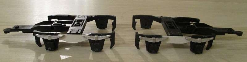

endlich geht es mal wieder bei dieser Baustelle weiter. Da ich das passende Rohmaterial unter meinem DFB ABD 4543 gefunden habe konnte ich nun die Drehgestelle für diesen Wagen bauen. Die Federpakte sind aus Weissmetall gegossen und entstammen der gleichen Form wie die von Ottmars Tmh - so eine große Formensammlung ist Gold wert :wink:
Die großen Federpakete der LGB Blenden habe ich herausgeschnitten und ein Stück 0,5mm ABS in der Mittel eingesetzt:
Drehgestelle_Zefiwagen (furkabahn)

die Drehgestelle sind nun lackiert und warten auf den Wagen:
Drehgestelle_Zefiwagen1 (furkabahn)
