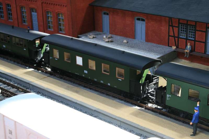

Re: Wagen aus dem Harz
da Dächer hier ja grad so im Trend liegen...
Das Dach ist aus Zink-Titaniumkblech und wurde in bester Qualität von Mirko Pommerenke - http://www.modellklempnerei.de/ - gefertigt!
Martin
Martin

Was lange währt...
gute zwei Jahre gab es hier nichts mehr zu lesen - nun gibt es endlich wieder etwas zu sehen, aber der Reihe nach:
Nachdem die Winterferien 2012 vorbei waren gab es erstmal wichtigere Dinge als die Eisenbahn - Abitur, Modulanlage und schließlich der Beginn des Studium zwangen das Thema Fahrzeugbau in die Defensive.
Erst im Sommer 2013 kamen die Räder wieder ins rollen, wobei ich leider recht bald feststellen musste, dass die mir zu diesem Zeitpunkt vorliegenden Zeichnungen nicht die gewünschte Genauigkeit aufwiesen.
Nachdem neue Quellen aufgetan und neues Material beschafft werden konnte ging es dann recht zügig weiter.
In den selben Zeitraum fielen auch die ersten Gespräche mit Tobias Feld von Feld Grossbahn, welcher die Wismarwagen zukünftig für alle Freunde der Schmalspurbahnen im Harz in sein Sortiment aufnehmen wird und natürlich auch an der Entwicklung der Fahrzeuge beteiligt war.
Nun genug der Wort, anbei die Bilder der ersten fertigen Wagen, welche am Wochenende zum Sachsen-Anhalt-Tag in Wernigerode erfolgreich ihre Runden gedreht haben:
Zu guter erst die beiden von mir favorisierten Varianten. Der Wismarwagen in Altbauausführung (hier als 900-501 vor der Modernisierung) mit geschraubten Deckblechen im klassischen rot/beige der 70er und 80er Jahre - bis 1985 waren diese Wagen so im Harz zu finden.
Links daneben einer der Ausreißer , der 900-479. Zwei Personen- und ein Gepäckwagen (900-479, 900-501 und 902-302) wurden bereits 1973, "77 und "78 mit neuen Wagenkästen mit symmetrischer Fensterteilung in Stahl-Schweiß-Konstruktion ausgerüstet - Fahrwerk, Bühnen und Dachform jedoch beibehalten.
In diesem Zustand wurden die Wagen in den 90er Jahren im grünen Farbkleid als Verstärkungswagen für den Traditionszug genutzt und erhielten später eine historisierende Inneneinrichtung und neue in Holz eingefasst Rechteckfenster, wie es das folgende Bild zeigt.
Nun fehlte noch ein Wagen für's Pack.
Abweichend wurde jedoch erstmal kein Wismarwagen gewählt, sondern der zum Traditionszug passende Gotha-Packwagen 902-303, waren doch bereits zwei Wagen dieses Zuges bei Feld Grossbahn erschienen.
Bei der Vermessung des Originals mussten Forenkollege NWE 32 und ich des öfteren schmunzeln - alleine die unterschiedlichen Fensterabstände bringen den geneigten Modellbauer in Verlegenheit.
Nachdem das Kapitel Wismarwagen nun schon großzügig angebrochen wurde, möchte ich als nächstes auch die Wagen passenden Packwagen verwirklichen, zumal viele Anbauteile vom Personenwagen weiterverwendet werden können.
Die passende Sauglauftkupplung ist inzwischen auch schon in Arbeit, während ich bei den Balancierkupplungen noch etwas an der Kurvengängigkeit tüftle.
Letzte ist momentan auch das K.O.-Kriterium für den 99-01-79 - der Wagen ist einfach wahnsinnig lang!
Beste Grüße
Martin
