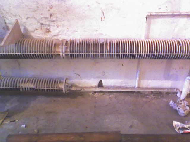

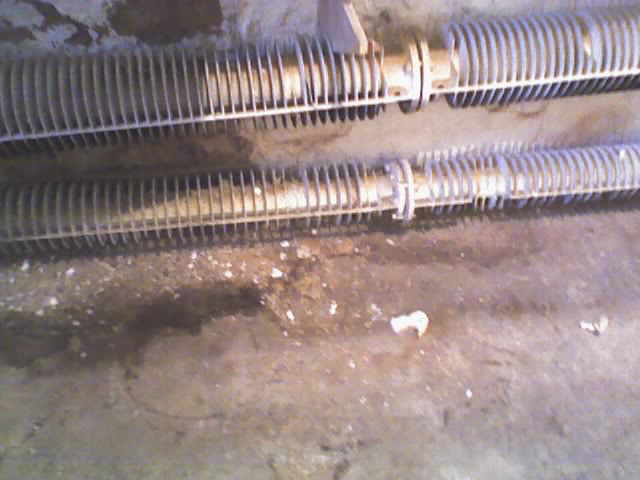

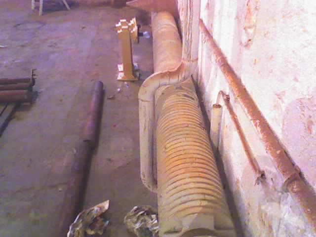

Wow - und ich dachte schon, hier wird nur noch gelesen! Vielen Dank, lieber Tobias, Volker, Helmut, Sigi, Martin und Tom für Eure Antworten und netten Worte! das fehlt mir hier schon ein bischen; wenn ich nur zeigen möchte, was ich mache, könnte ich das auch per Website oder Blog machen. Aber der Austausch macht's doch gerade aus. Also theoretisch, meine ich. So ein Like-Button wäre aber schon nicht schlecht - oder, wo wir schon dabei sind: wie wär's mit einem Donate-Button?
Da war sie also wieder, diese Geschichte mit der Rippe. Und die begann so: Helmut rief mich letztens an und sagte: "Du, die Rippe müsste auf 12 Uhr liegen." Als Beispielfoto hat er mir eines angehängt, das man beim Googeln nach "Rippenrohrheizkörper" findet. Eines von mittlerweile nur noch Zweien von den alten gusseisernen Modellen. Übrigens das Bild, das auch Martin zeigt. Und jetzt kommt Ihr auch noch mit Euren Einwänden.
Wie auch immer, ich hatte die Dinger so in Erinnerung, wie ich sie eingebaut habe und die Längsrippe dachte ich mir als Kantenschutz für die empfindlichen gusseisernen Rippchen. Das Staubfängerargument ist interessant, wer sagt aber dem innenliegenden Rohr, dass sich da nichts zwischen den Rippchen ablagern soll? Kraut zum Beispiel? Das statische Argument hat aber durchaus auch etwas für sich.
Glaubt Ihr denn aber allen Ernstes, ich ändere das ob all der Anfechtungen jetzt ab?
Nö.
Ausnahmsweise zu Anschauungszwecken gibt's hier ein paar Bilder, die definitiv nicht von mir sind und deren Herkunft ich nicht mehr ermitteln kann - über Google finde ich es nicht wieder, sonst hätte ich sie verlinkt. Ähnlichkeiten mit der revellfarbverschmierten, eingelaufenen Replikation sind übrigens rein zufällig
Ätsch!
Und jetzt erzählt mir bitte niemand, dass ich hier Fußboden und Wand verwechselt habe. Ich könnte hier nicht mal schwören, dass es eine oder zwei gegenüberliegende Längsrippen sind.
Bestimmt war das auf einer Website "Fallstricke, Fehler und Fatalitäten bei Bau und Betrieb von Rippenrohrheizkörpern" zu finden.
Im Ernst: Mich interessiert schon, welche Funktion die Längsrippe denn nun wirklich hat
- also her mit dem geballten Fachwissen!
Schönen Gruß
