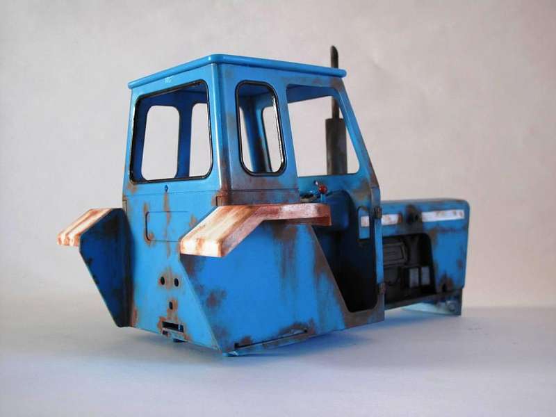

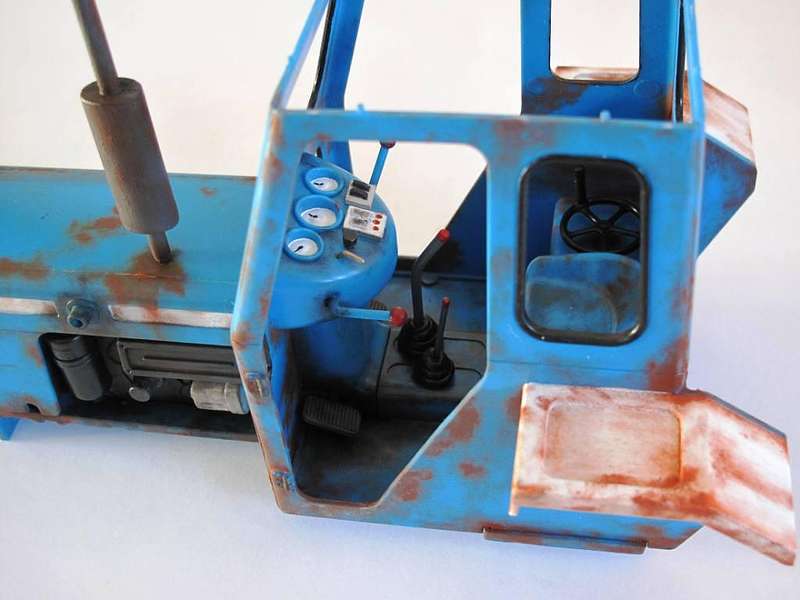

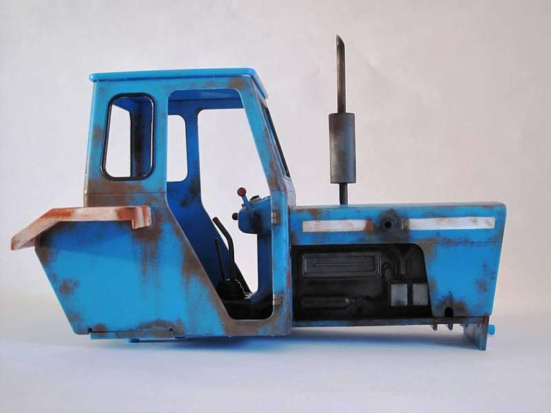

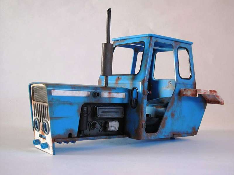

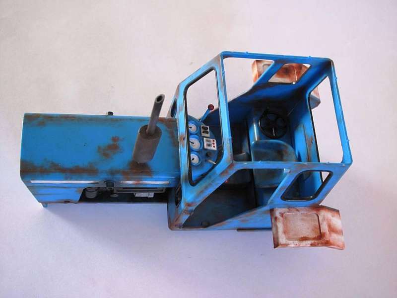

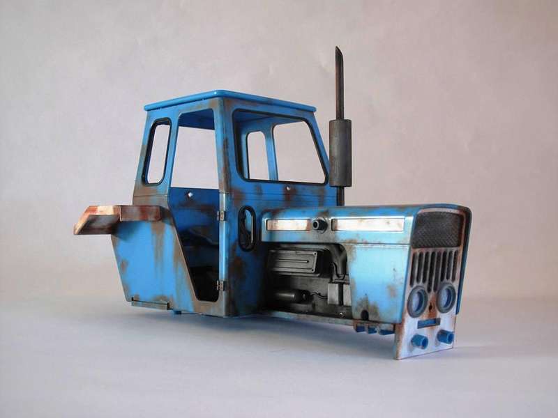

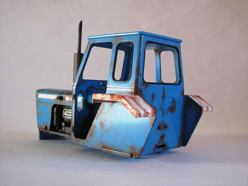

Nachstehend einige Bilder des derzeitigen Bauzustandes des Treckers, diese Baugruppe ist an und für sich fertig. Die Scheiben werden noch eingesetzt, bevor das Dach definitiv aufgesetzt ist. Heute ist mir aber die weisse Farbe für's Dach ausgegangen, deshalb folgt dieser Schritt erst nächste Woche.
Nun seht selbst:
IMG_4362small (Högerbahner)
IMG_4363small (Högerbahner)
IMG_4364small (Högerbahner)
IMG_4365small (Högerbahner)
IMG_4366small (Högerbahner)
IMG_4368small (Högerbahner)
IMG_4369small (Högerbahner)

Hallo Högerbahner,
interessantes Projekt. Auch die angefangene Alterung des Traktorgehäuses gefällt mir. Aber einen Tipp habe ich noch:
Du hast bisher hauptsächlich die Flächen "behandelt". Beim Altern meines Strüver-Schienenkulis habe ich u.a. das "Chipping" gelernt: abgestossene Kanten und sonstige Beschädigungen der Lackierung. Ich empfehle, z.B. die umlaufende Kante der Türöffnung und noch ein paar weitere Kanten unregelmäßig mit "dark rust" von Vallejo mit einem sehr feinen Pinsel zu behandeln. In den Zeitschriften der Militärmodellbauer kann man viel über deren Bemalungtechniken lernen...

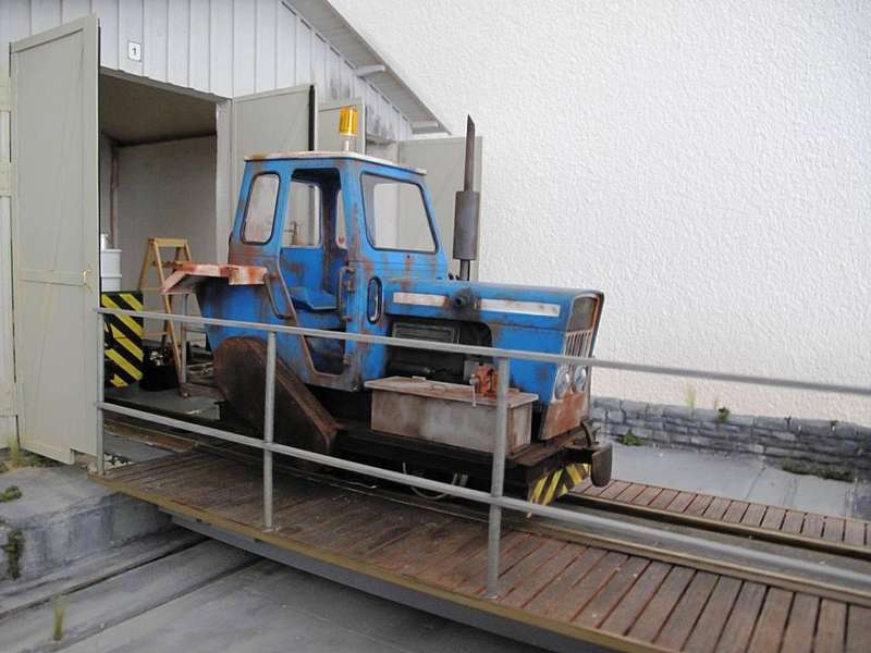

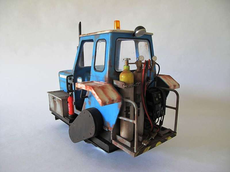

N'abend allerseits

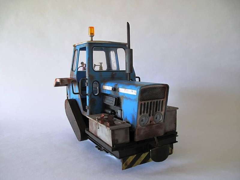

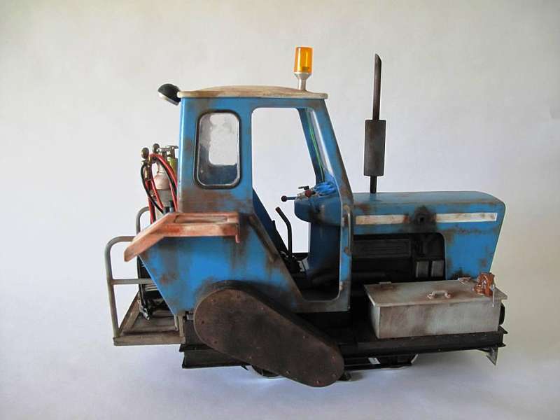

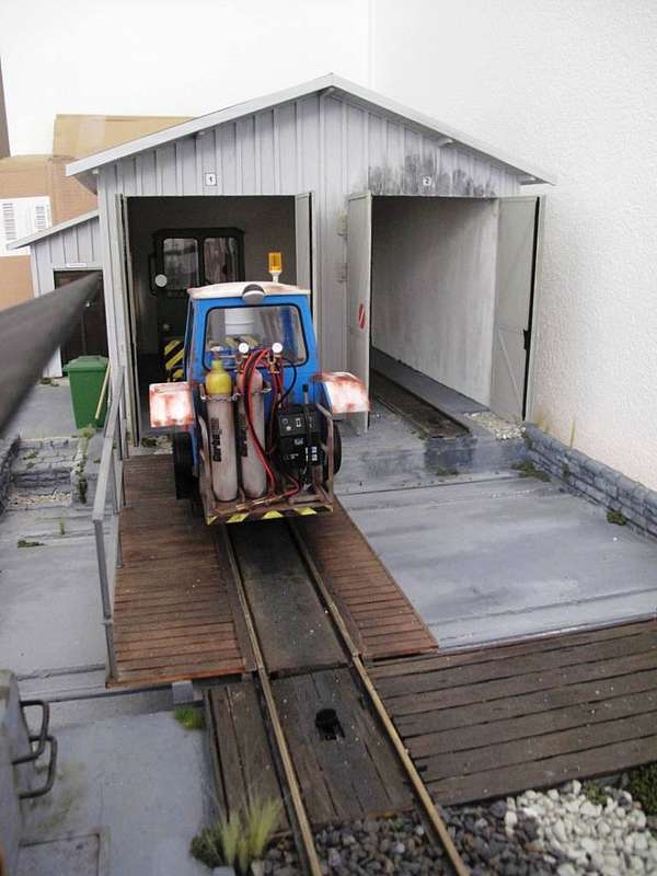

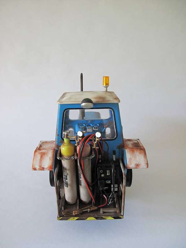

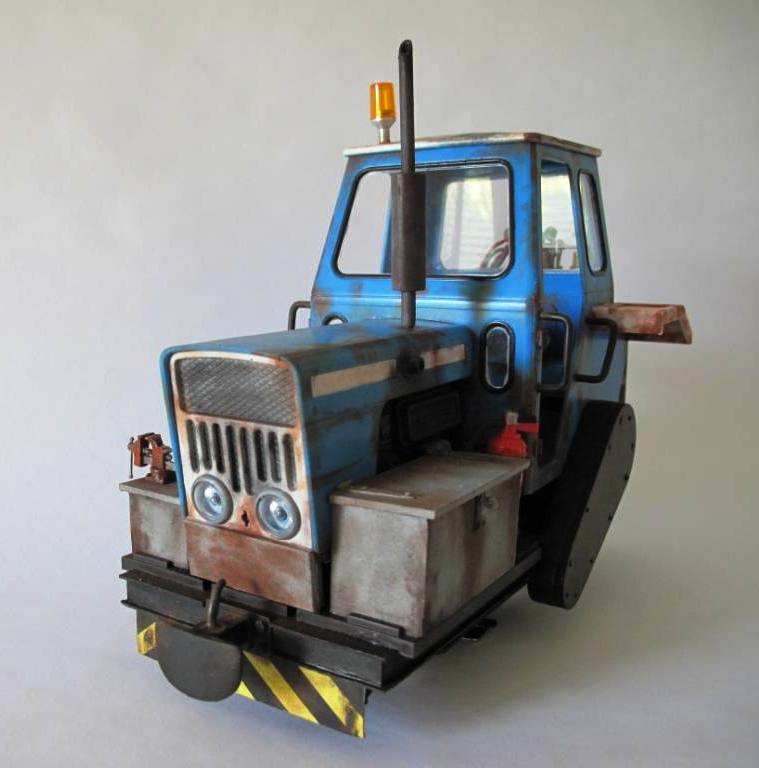

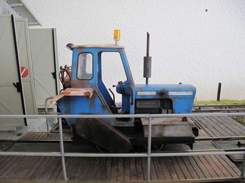

Obwohl es mir einfach nicht so richtig von der Hand wollte (wohl weil ich mit meinen modellbauersichen Gedanken schon lange bei meinen nächsten Projekten weile) habe ich mich in den letzten Tagen entschlossen, endlich eine alte Baustelle zu beenden.
Ja, ich habe mich damit abgefunden, dass Ergebnis diesmal nicht berauschend ist und ja, ich weiss, dass die Fotos nicht alles hergeben was möglich wäre.
Aber, der Trecker ist endlich auf den Schienen und macht für mich mindestens vor dem Depot der KBaH gar nicht mal so eine schlechte Figur.
Ein paar Bilder zum Schluss dieser "Zwischenbastelei", ab jetzt geht's endgültig wieder hinter das Diaorama, den Weiterbau der "Personenzug-Abteilung" und endlich an die Detailvorbereitungen für meine Bahn-Foto-Ferien im Sommer (Wales!), viel Spass beim Schauen..
IMG_4765 (Högerbahner)
IMG_4767 (Högerbahner)
IMG_4769 (Högerbahner)
IMG_4773 (Högerbahner)
IMG_4774 (Högerbahner)
IMG_4776 (Högerbahner)
IMG_4778 (Högerbahner)
IMG_4780 (Högerbahner)
Mit Gruss vom Högerbahner

Hallo Högerbahner, es macht Spaß Deine Bilder anzuschauen und man muss drei mal schauen, um zu erkennen, dass es sich um ein Modell handelt!
Gruß und Bastelspaß
Leo
