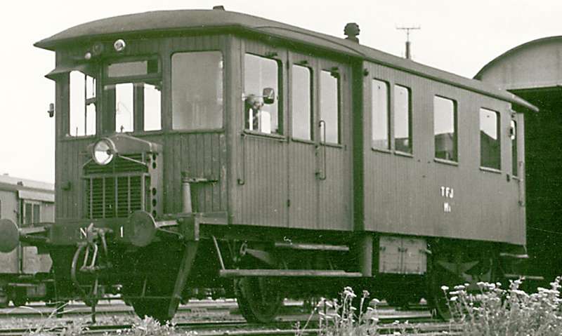

Meinen Anfang als Selbstbauer ist vor 3 Jahren begonnen und nun fährt 2 Kleindiesel und 7 Loren auf 32 mm Gleise in Kiesgrube Grünewald.
Es kommt sicher mehrere Grubenfahrzeuge später, aber Momentan habe ich mich über Wiederherstellung Fahrzeuge der TFJ (Thisted-Fjerritslev Jernbane, stillgelegt 1969) geworfen.

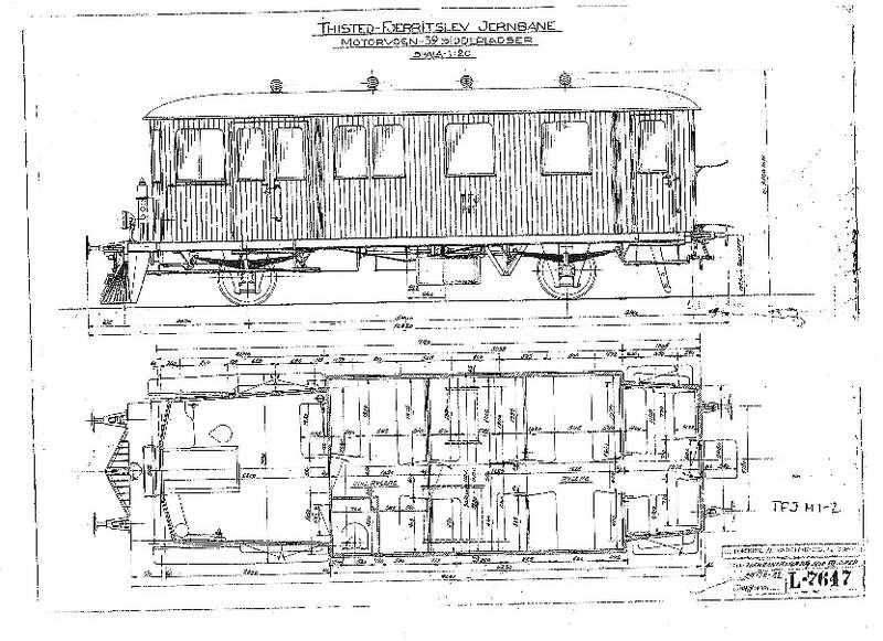

Erstens geht es um einem Triebwagen TJF M1, von Triangel in Odense in 1929 gebaut. Triangel war eine Zusammenschluss von 3 Dänische Auto- und Triebwagenhersteller und hat in die 20'- und 30'er Jahren mehrere Triebwagen und LKW's gebaut. Spurweite: Normalspur.
TFJ M1 Zeichnung (Grønlund)

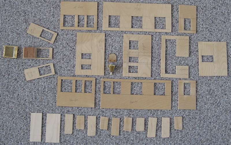

Die Wände sind (leider) ohne Laserwerkzeuge schon von 2 mm Sperrholz entstanden, soll mit 0,7 mm Teak Leisten bekleidet werden.
TFJ M1 Sperrholz (Grønlund)
Hilfe nötig: Die Räder soll eine Laufkreisdiameter von 42 mm haben (Spurweite 64 mm). Kennt jemand Fertig-Teile mit dieser Mass? Es gibt 45 mm bei Strauss (von wo Achslager und Feder kommen soll), aber ich möchte gern Massstablich sein.

Hallo Jens,
wenn es auch 43mm sein dürfen, und du Geduld hast, da meistens Lieferung etwas dauern kann,
dann setze dich mal mit folgender Adresse in Kontakt.
http://www.schmalspurgartenbahn.com/bah ... aeder.html
Gruss,
Ernst
