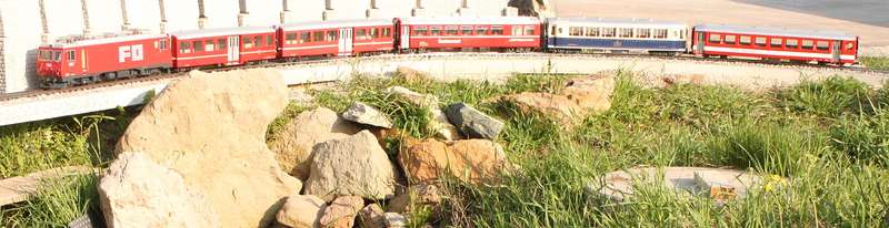

diesmal ist es eine Auftragsarbeit, die FO-Wagen für den Deh-Pendel. Der Erste (B 4257)ist nun fertig, aber die Probefahrt zeigt das ich mir die Wagen auch für den Einsatz auf meiner Bahn bauen muss;-)
Bis zur Übergabe wünsche ich dem neuen Besitzer schon einmal viel Vorfreude auf das Teil:
FO_B_4257 (furkabahn)
Enstanden ist der Wagen aus meinen bekannten SIG-Schelling Drehgestellen aus Weissmetall von den FO-Altbauwagen, ABS Kasten und GfK-Dach. Vielen Dank nochmals an Ottmar für die Dach-Formen!
Fragen zum Bau kann ich gerne beantworten, davon sind noch einige Bilder vorhanden.
Andere Neuheiten hängen auch im Zug, aber dazu später mehr;-)
Joachim

Ein super schöner Zug, denn du da gebaut hast. Gefällt mir sehr gut! Ein paar Bilder vom Bauzustand wären toll und über einen Bericht der beiden vordersten Wagen würde ich mich auch freuen...
Stefan
