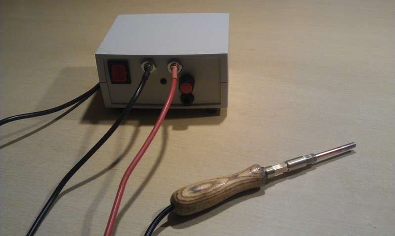

Hallo Zusammen
Auch ich habe mein Lötgerät fertiggestellt:
Widerstandslötgerät (MartinS)
Hätte mir jemand vielleicht noch einen Tipp für eine Klemme für den Gegenpol?
Gruss aus Grindelwald
Martin

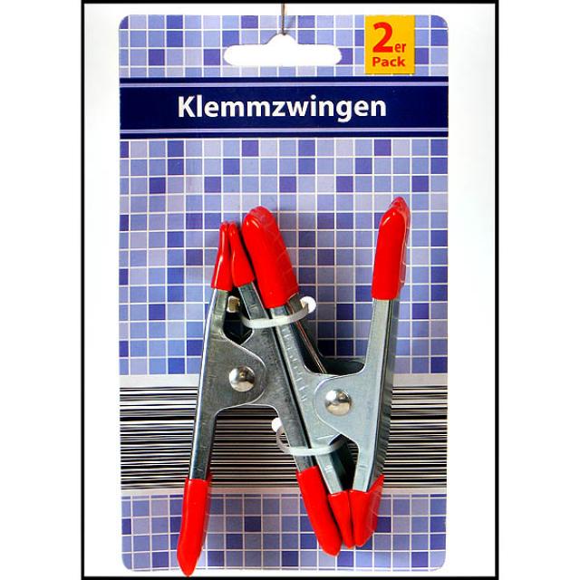

Hallo Martin!
Was ist mit normalen Metall-Leimklemmen aus jedem x-beliebigen 1€-Shop, bei denen du den Gummi abziehst(geht ganz leicht) und mit Schraube und Ringkabelschuhen den Draht befestigst? Oder eine Blechplatte, wie auf einigen Bildern zu sehen.
z.B.
Brummel

Hi Brummel,
Du meinst das so:
Die Klemme kann man auch gleich ans Werkstück usw applizieren.
Klaro, dass alle metallischen Flächen schön blank sein sollen.

Hallo Heiner!
Eher so wie auf dem Bild ganz am Anfang des gesamten Themas "Widerstandslöten" oder in der Fotogalerie von LeoRHB, da gibts auch einige Bilder "geklemmt"

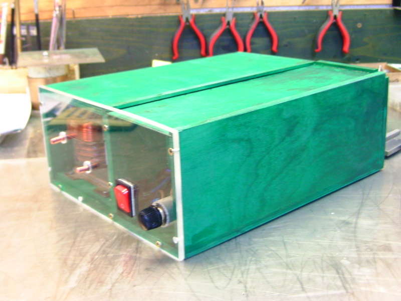

Ein Gehäuse aus 10 mm Sperrholz wurde zusammen geleimt und damit die Zuleitung und die Kabel nicht separat gelagert werden müßen, habe ich das Gehäuse so groß gewählt, daß diese Teile auch darin Platz finden.
Alles_in_einem_Geh_use_10 (dampfklaus)
Der Trafo und die Phasenanschnittsteuerung werden mit einem Deckel abgedeckt und das Fach für die Kabel wird mit einem Schieber verschloßen.

1. Holzgehäuse haben bei Schaltungen, die am Netz betrieben werden, nichts verloren. Die Kontakte des Netzschalters sind blank und bei geöffnetem Schuber zugänglich.
2. Der Trafo, wenn er aufgeschnitten wurde, kann die Leistung nicht mehr liefern, veränderter Luftspalt. Da hilft auch kein Spannbügel.
3. Aus Sicherheitsgründen sollte immer eine zurücksetzende Temperatursicherung in der Primärwicklung eingebaut sein.
4. Die Sekundärwicklung ist zu dünn. Der Orginaltrafo des Widerstandslöters hat 17,5qmm. Die Stromdichte einer Wicklung im Trafo wird mit 3A/qmm dimensioniert.
Deine Wicklung ist also nur für 18A geeignet (Orginaltrafo 50A).
5. Herkömmliche Dimmer sind ungeeignet. Wenn nicht exact gleiche Verhältnisse bei der positiven und negativen Halbwelle vorliegen, dann gerät der Trafokern in Sättigung und kann nicht die erforderliche Leistung übertragen. Dies merkt man schnell an unzulässiger Erwärmung.
6. Blanke Zuleitungen zum Lötkolben? Was, wenn sie sich berühren?

Hallo Volker,
zuerst muß ich mich berichtigen, denn:
- die neue Wicklung in dem aufgeschnittenen Trafo ist nicht 6 mm² sondern 6mm im Durchmesser,(entspr. 28 mm²) das gilt auch für die zwei geflochtenen Kupferleitungen.
- die zwei geflochtenen Kupferleitungen sind mit Glasfasergewebe umwickelt(Wärmeschutz) und anschließend mit einem stabilen Stoffüberzug versehen worden (siehe 5. Bild).
- über dem Schalter und dem Potentiometer wird noch ein Stromanzeigegerät eingebaut damit sind die blanken Verbindungen verdeckt.
Warum ein Holzgehäuse für diesen Zweck nicht geeignet sein soll ist mir nicht verständlich, wenn man es nicht gerade ins Wasser taucht. Aber das macht man ja auch nicht mit einem Föhn.
Mein Trafo bringt ca. 200 A und wird auch nicht warm bei längerer Belastung. Er ist für meine Bedürfnisse ausreichend.
Es gibt eben immer mehrere Möglichkeiten ein technisches Problem zu lösen, bezüglich der Arbeitssicherheit mache ich mir keine Sorgen, da ich ja nur alleine mit dem Gerät arbeite.
Ich sehe eine viel größere Gefahrenquelle darin, das wenn bei voller Leistung die beiden Kabel zusammen kommen, dann raucht es richtig.
