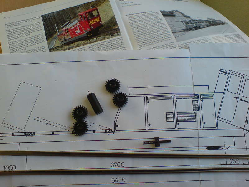

ich möchte gerne von meinem neuestem Projekt, oder besser Idee, berichten, bis jetzt bin ich zwar erst nur bei der Abschätzung der Machbarkeit und hat nur Experimental-Charakter.
Das Vorbild fährt von Alpnachstad, direkt neben der Brünigbahn, mit bis zu 480 Promille Steigung auf den Luzerner Hausberg Pilatus. Technisch in so fern eine Herausforderung, daß dort eine Fischgrätenzahnstange zur Anwendung kommt und die Bremslast bei Talfahrt extrem ist. Ich denke das maximale Gewicht der Fahrzeuge darf 1,5 kg nicht überschreiten.
Der bisherige Stand der Planung ist für das Gleis selbst Code 250 Gleis von Hartmut Klebsch zu nehmen. Die Zahnstange haben Bertam Heyn und ich entworfen, falls jemand auch an seine persönliche Pilatusbahn denkt... :wink:
Bei den Fahrzeugen plane vorerst einen Bhe 1/2 und einen Xhm 1/2. Für den Antrieb kommen winzige aber superstarke 1331 Glockenanker Motore zum Einsatz, je 2 Motore (je 2,6 Watt) sorgen für den Vortrieb, untersetzt mit 66:1, treiben ein 22mm großes Zahnrad an. Die Zahnstange selbst orientiert sich vom Profil her an der LGB Zahnstange, Das Zahnstangenprofil ist recht resistent gegen Teilungsfehler und bei Kurvenfahrt auch nötig.
Auf dem Bild sind die ersten Teile und der geplante Xhm 1/2 zusehen.

freut mich dass auch, na sagen wir mal experimentelle Versuche, auf Interesse stossen. Ob das klappt - ich werde berichten, auch wenn es schief geht. Aber wenn die Fahrzeuge sehr leicht gebaut werden können, müßte es gehen.
@Peter: Es wird wirklich eine Zahnstange nach System Locher. Sobald ich was handfestes habe stelle ich Bilder ein - ein Dampftriebwagen hätte was, aber wenn ich ihn je anfangen sollte wird er als Xhd 1/2 9 in braun(!) gebaut, sonst wäre von der Epoche her völlige Phantasie. Aber erst müsste ein Fahrzeug klappen.

dein Pilatus-Projekt hört sich sehr interessant an. Soll die Gleistrasse auch richtig mit Gleiswendern gebaut werden? Welchen Maßstab planst du? Bei 22mm-Zahnrädern (vorbildgerecht die Zahnstange untergreifend?) wir das ganze doch bestimmt größer als 1:22.5. Bin schon auf erste Bilder vom Gleis und den Wagen gespannt.

das war zumindest so geplant, nur habe ich bis jetzt noch nicht den Durchbruch gehabt, sondern eigentlich nur meine Schrott-Eimer gut gefüllt.
Aber das größte Problem sind die mangelenden Bremskräfte oder ich muss die Fahrzeuge extrem leicht bauen, was aber das Aus für Diesel oder gar Dampf bedeuten würde.
...und ohne Option der Erweiterung werde ich das Projekt nicht weiter verfolgen. Also zurzeit überlege ich ernsthaft den Abbruch, zumal auch die Kosten nicht mehr in einem vernünftigen Rahmen bleiben.
