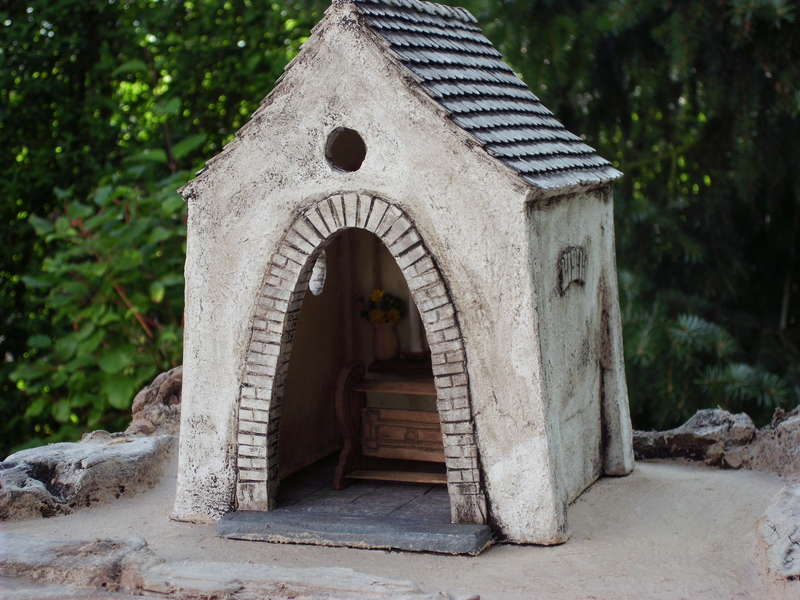

bei den www.Krippenfreunde.at baue ich eine Kapelle. Als Material wird hauptsächlich Holz und Weichfaser verwendet.

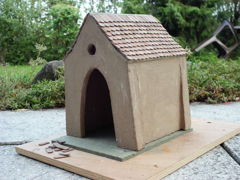

Rohbau verputzt

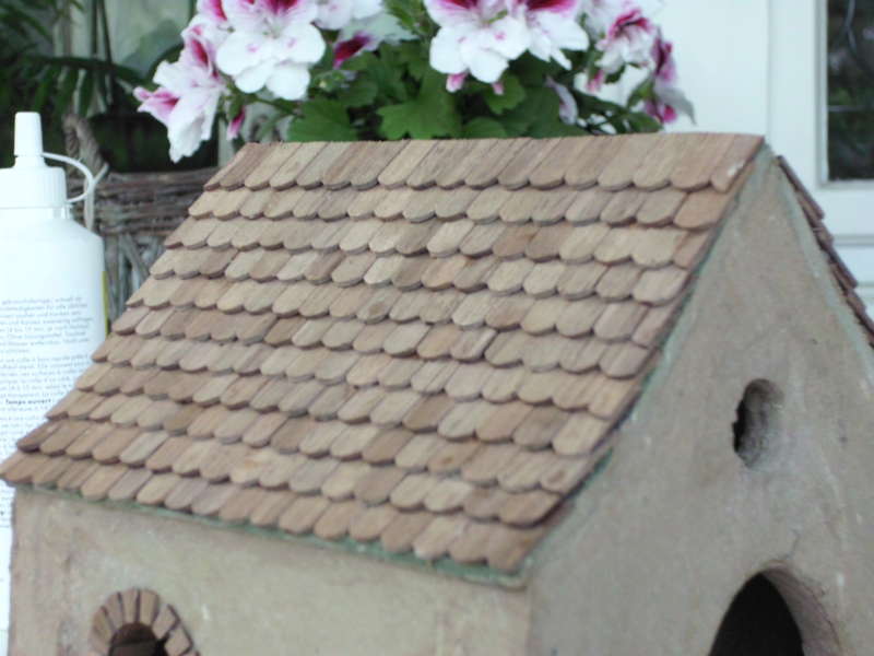

Die Dachziegel wurden aus Furnier ausgesägt und mit dem Stecheisen die Rundung gestanzt. So habe ich ca. 400 Stück hergestellt.
Das Mauerwerk (Ziegel) werden aus dem gleichen Material gefertigt und aufgeleimt.
Dach mit Biberschwanz

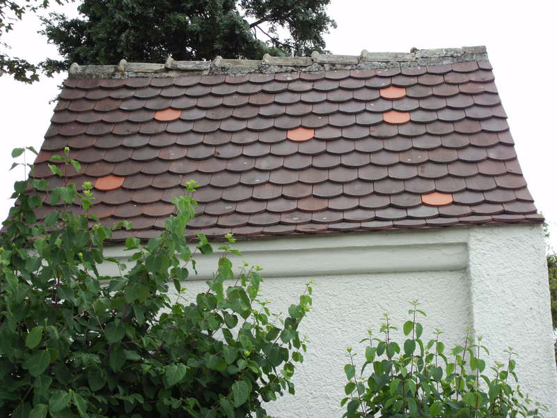

Die Dachdeckung entspricht nicht ganz dem Vorbild. 12 Reihen anstatt 13 beim Orginal.
Dach Vorbild (pschwarz)
Nach dem Verputzen mit Dispersionsfarbe und feinem Sand wird die Kapelle gefasst. Für die Inneneinrichtung habe ich nur eine Bank, Kreuz und Kerzenständer als Beleuchtung vorgesehen.
Bilder folgen.

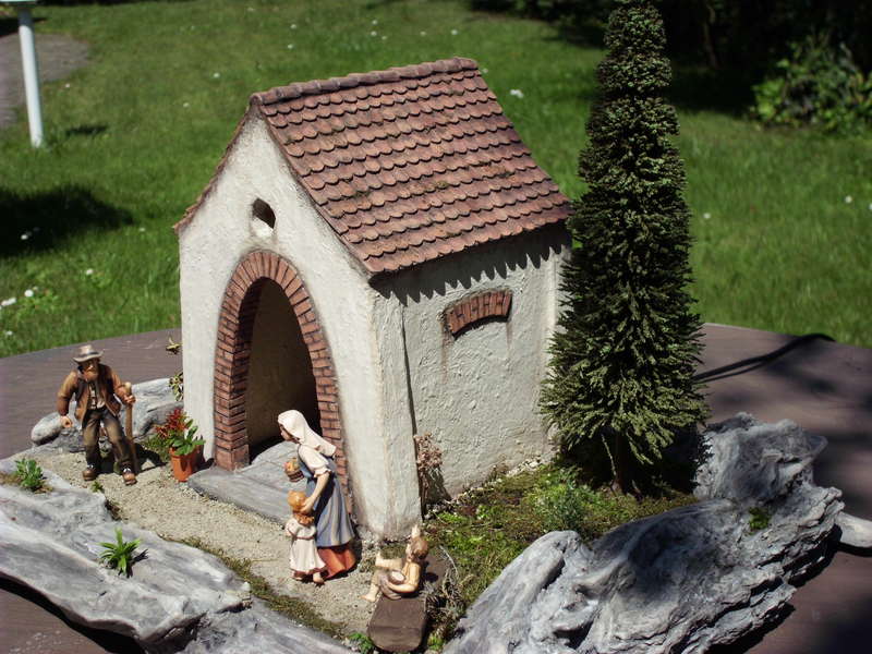

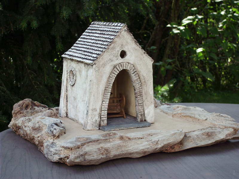

In der Zwischenzeit habe ich weitergebaut und die Kapelle in das Gelände gestellt.
Dieses besteht aus einer Grundplatte, die mit Wurzeln umrandet ist. Die Wurzeln sind mit Füllmaterial gestopft. Anschließend wird alles mit Dispersionsfarbe gestrichen und geschwärzt.
Das detailierte Vorgehen ist hier beschreiben: http://www.krippenfreunde.at/anleitung. ... ung=fassen

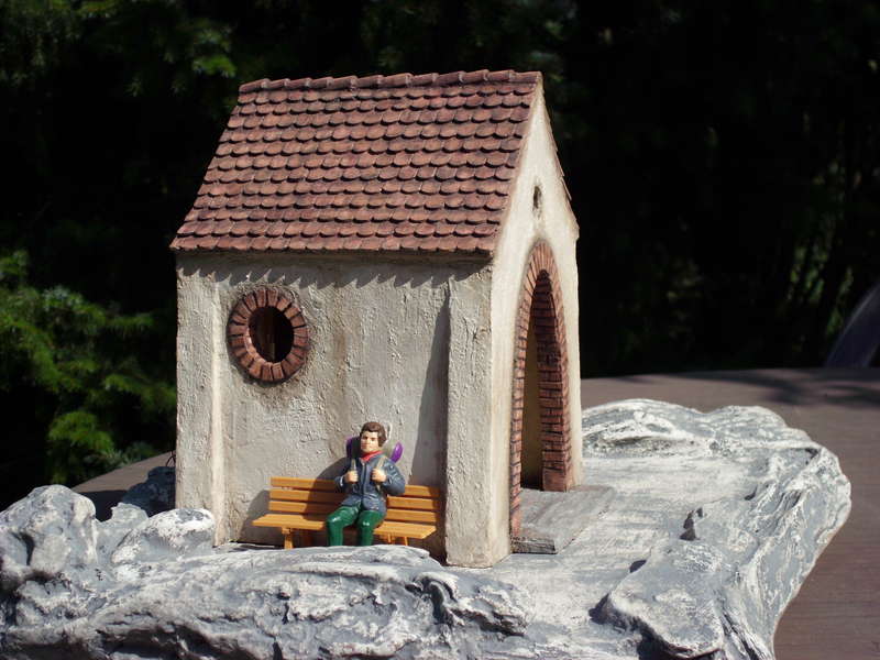

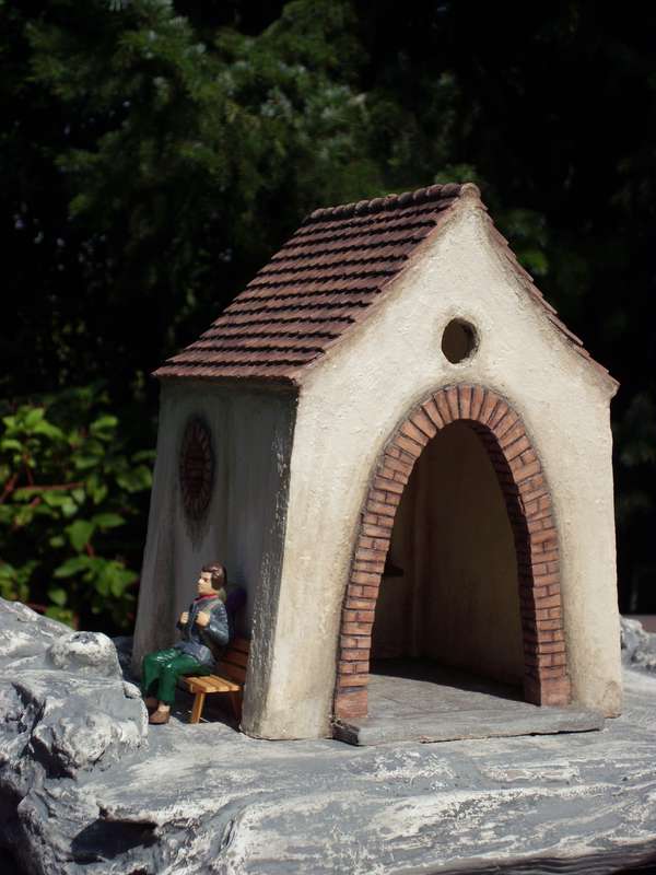

Das Dach ist gedeckt und die Ziegelsteine sind aufgeleimt. Das Gebäude wurde nach der gleichen Methode bearbeitet.
Rohbau fertig
Rohbau mit Gelände

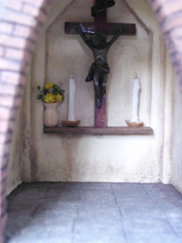

Meine Frau hat die Innenausstattung gefertigt:
- Kreuz auf dem Flohmarkt erworben.
- Kerzen und Halter aus Holz geschnitzt, durchgebohrt und ein Glühbirnchen befestigt.
- Bank gefertigt und bemalt.
- Vase mit Blumen
Kapelle Innenausstattung

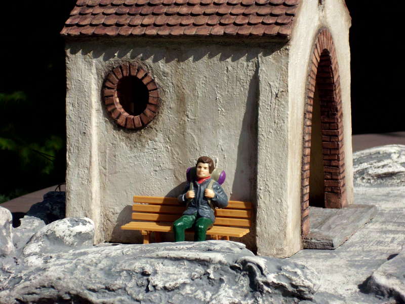

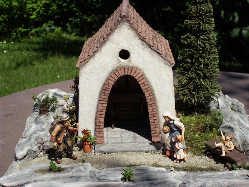

den LGB-Wanderer habe ich durch einige Figuren (Bauer, Frau mit Kind) unserer Krippe ersetzt.
Das Gelände ist bemalt und mit Moosen und einer Tanne geschmückt.
