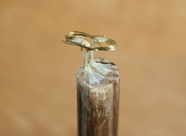

Zuerst habe ich mir ein Vorbild http://fotos.piqs.de/e/f/0/6/2/969800bd ... 27aa3b.jpg gesucht. Nach einem schlauen Buch hat eine Silbermöwe von der Schnabelspitze bis zum Schwanzende eine Länge von 55-67cm - macht im Maßstab 1:22,5 ca. 3cm. Die Spannweite dürfte über 1 m sein.

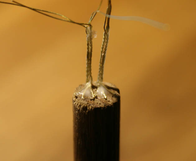

Deine Drahtidee für die Beine ist gut, ich hatte grad eine Flasche Gran Reserva im Anbruch, die mit so einem Metallnetz umwickelt ist. Ich habe 2 von den zusammengezwirbelten Stückchen mit Weißleim zusammengeklebt, das ergibt ein Bein mit 4 Drähten für 3 Zehen und die Afterzehe. Dann habe ich die Flüße auf den Dalben geklebt und die Schwimmhäute aus Weißleim eingefügt - so ein Griff ist sehr praktisch.
M_we02 (lokmarv)

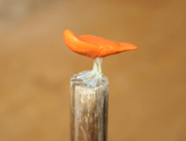

Aus den oberen Drähten habe ich einen Korb geformt.
M_we04 (lokmarv)

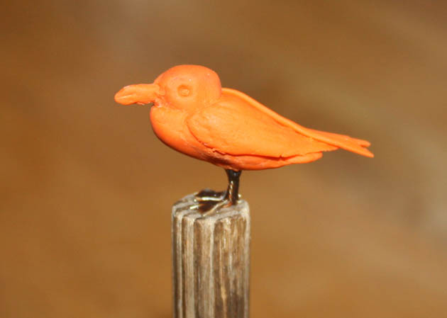

Darum dann die erste Fimo-Basis - und ab in den Ofen zum Härten (120 °C).
M_we06 (lokmarv)
Gleichzeitig habe ich den Schnabel gebacken. Danach den Kopf um den Schnabel geformt und wieder Backen, dann der Rücken - Backen, und dann zuletzt die beiden Flügel - wieder Backen.
M_we08 (lokmarv)

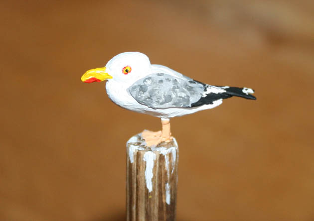

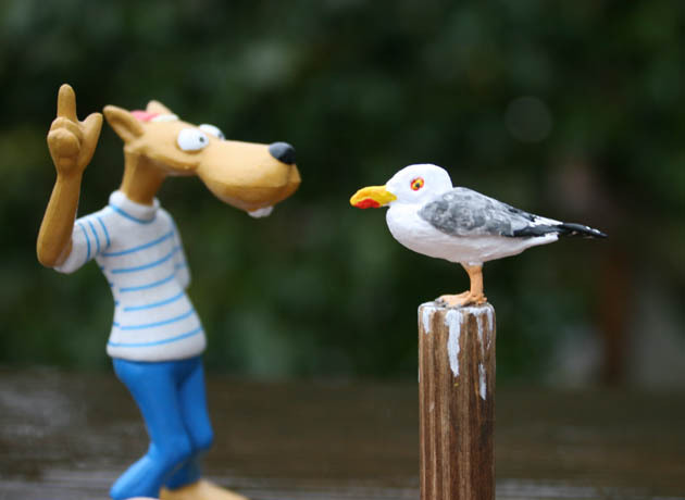

Etwas Feinarbeit mit Cutter und Feilen, abschließend bemalen.
M_we10 (lokmarv)

ja die hast du gut hinbekommen :!:
Meine sind laut Wikipedia Lachmöwen im Schlichtkleid, bin aber kein Spezialist auf diesem Gebiet :oops:
Aber sie sind nur halb so groß wie deine und die Proportionen sind durch
die Optik der Kamera etwas verfälscht. Im Original sehen sie stimmiger aus :D
Wenn die Sonne mal wieder scheint mache ich bessere Fotos und auch gleich im Hafen.
Bei mir ist gar kein Drahtgerüst drin, denn die sind ja so klein.
Der Schwan hat allerdings einen Draht im Hals - aua :roll:

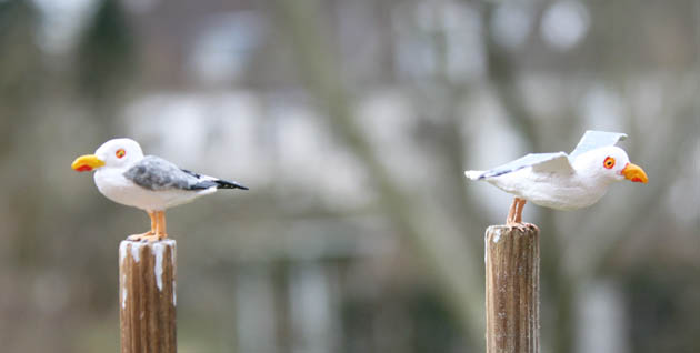

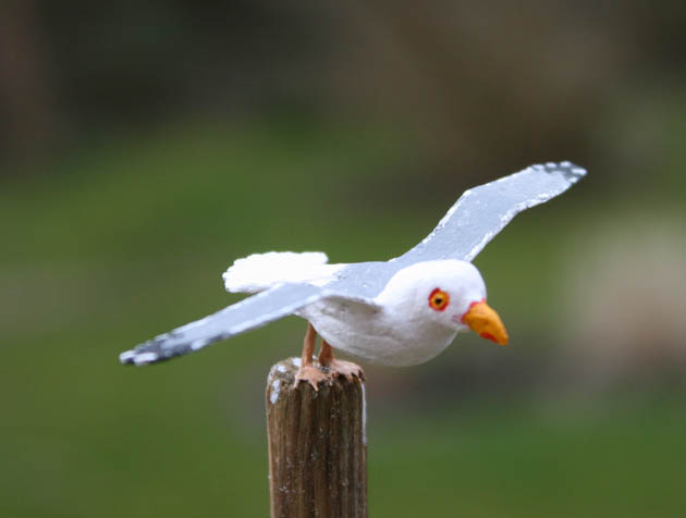

als kleines Projekt habe ich noch eine Silbermöwe im Abflug gebaut. Technik wie die Sitzmöwe, Schwanz und Flügel aus Pappe.
M_we14 (lokmarv)
M_we16 (lokmarv)
