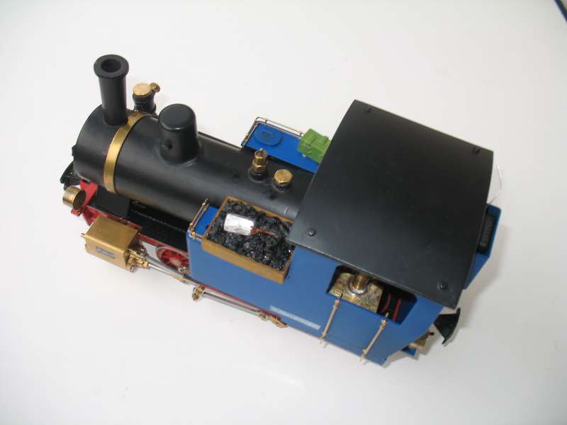

den meisten Spaß hab ich immer an der Herausforderung des Baus. Ich muss ehrlich zugeben, hier war es die nicht an ein Vorbild gebundene Spielerei, welche mir die Freude bereitete. Deshalb noch ein Bild aus einer anderen Perspektive mit neuen Einblicken.
Bild 23 (dampfsachse)
SIMPLEX Reco
Ich glaube, ich könnte die Spielerei an dieser, aber auch an fast allen anderen Loks noch beliebig und lange Zeit fortsetzen.
