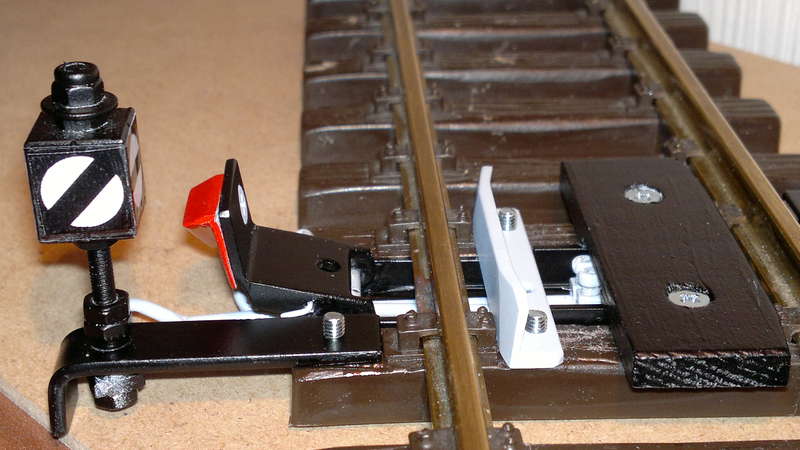

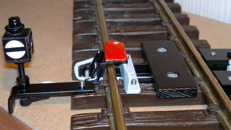

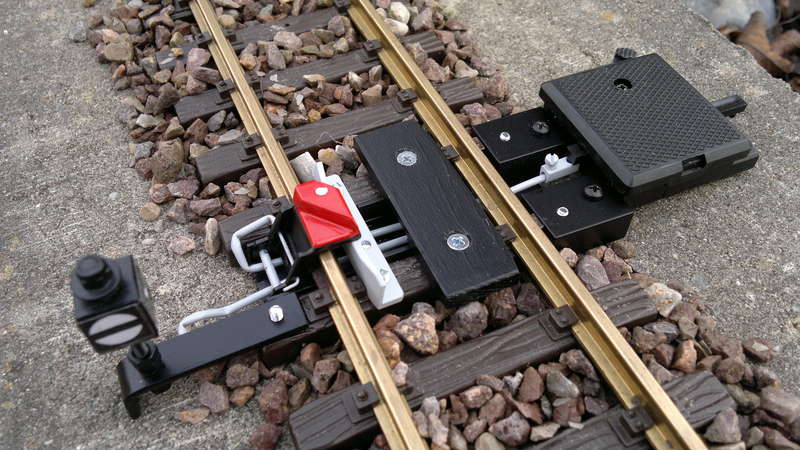

Ich möchte euch meine neue Gleissperre vorstellen.
Sie kann mit Hand und Elekteoantrieb ausgerüstet werden.
Für weitere Anfragen stehe ich gerne zur verfügung.
07072011932 (Kubota7001)
07072011950 (Kubota7001)
07072011951 (Kubota7001)

beschrteib doch den Bau ein wenig... Mich würde es freuen!

Die Gleissperre ist aus handelsüblichen Alu-Profilen aus dem Baumarkt hergestellt.
Der Gleissperrenkopf wurde aus Alu-Vollprofiel gefeilt und ist von unten verschraubt. Die Verbindungsstangen sind aus Messin und mit Listerklemmen vebunden. Ich glaube der Prototyp ist mir ganz gut gelungen!

wie misr scheint hast du für die Stangen Rohr genommen? Verwende beim nächsten Mal am besten VOllmaterial, dass knickt dann nicht so unschön an den Biegungen!
