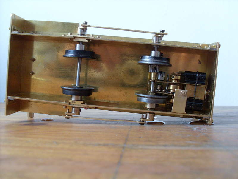

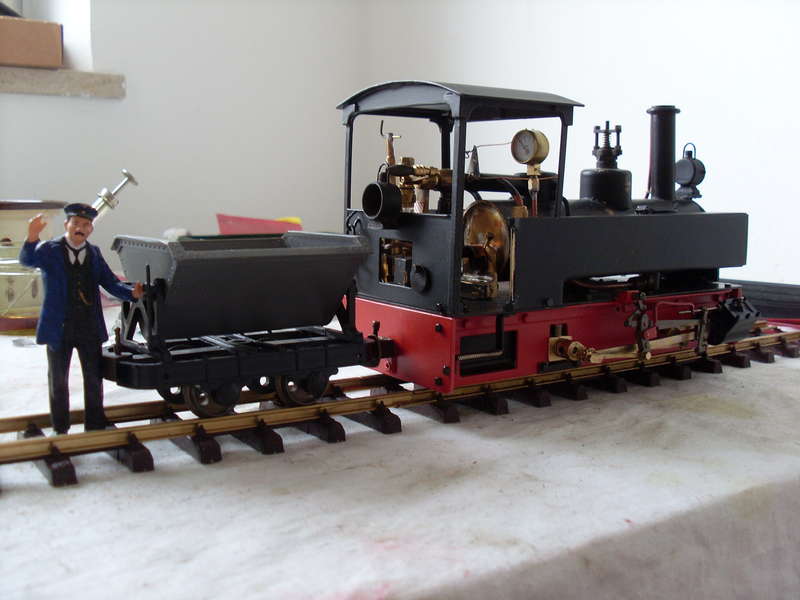

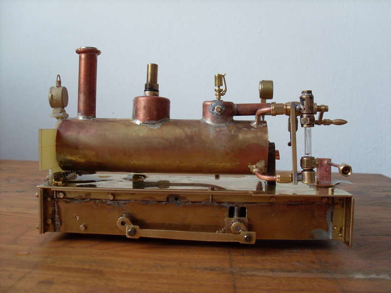

Hallo Ottmar
Schau mall hier bei Dampf und Diesel auf seite 5 " IIf Feldbahndampflock Anne ". Ich habe ein 12 Kupferrohr und ein T Stück genommen wegen des Wasserinhaltes, habe aber auch einen mit Rauchkammer gebaut. Eine Kesseliolierung brauchst du nicht, er sollte nur eine isolierte aufhängung bekommen. Denn Dampf würde ich im Damfdom entnemen und das Sicherheitzventil oben auf. Das von Regner seiner Mico-line ist nicht so hoch und bläst bei 2 Bar ab ( M8x 0,75 ). einen Dampfhan und eine wasser nachspeisung solltes du schon einbauhen. Hier ein beispiel meiner Loks ,30mm Feldbahn.
Decauville 3 (josef)
Decauville 4 (josef)
Decauville 2 (josef)
ciao Josef

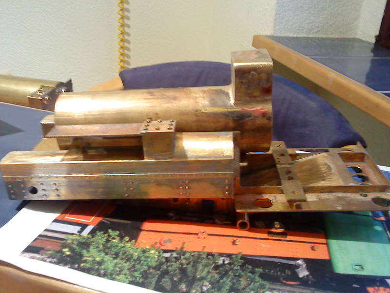

nachdem ich schon mehrfach gebeten wurde den aktuellen Stand und den Fortschritt zu posten hier ein Bild von heute
(sorry für etwas schlechte Pic aber mehr Licht war nicht)
SPB H 2/3 5 Baupause (ottmar)
Der Seitenrahmen ist soweit fertig (bis auf ein paar Kleinigkeiten) und den Kessel habe ich auch angefangen. Das 16 mm Flammrohr aus Kupfer ist im Schrott gelandet. Weil meine Fräse wieder defekt ist, habe ich das Rohr beim Ablängen mit der Drehbank geschrottet :twisted:
Übrigens habe ich zur Gewichtserleichterung jede Menge Löcher in alle möglichen - nicht sichtbaren - Flächen gebohrt. Auch mit der Fräse habe ich hier und da noch ein paar Gramm gefunden.
Vorläufig werde ich aber eine Pause einlegen, weil ich dringendes anderes Projekt einschieben "muss". Mir ist ein Lokkasten von einer Kiss HGe 4/4 II "zugelaufen" und für die Beschriftung muss bis ich spätestens Ende Februar den Lokkasten zur Bedruckung abliefern - es wird eine GoldenPass Lok!!
Viele Grüße Ottmar
