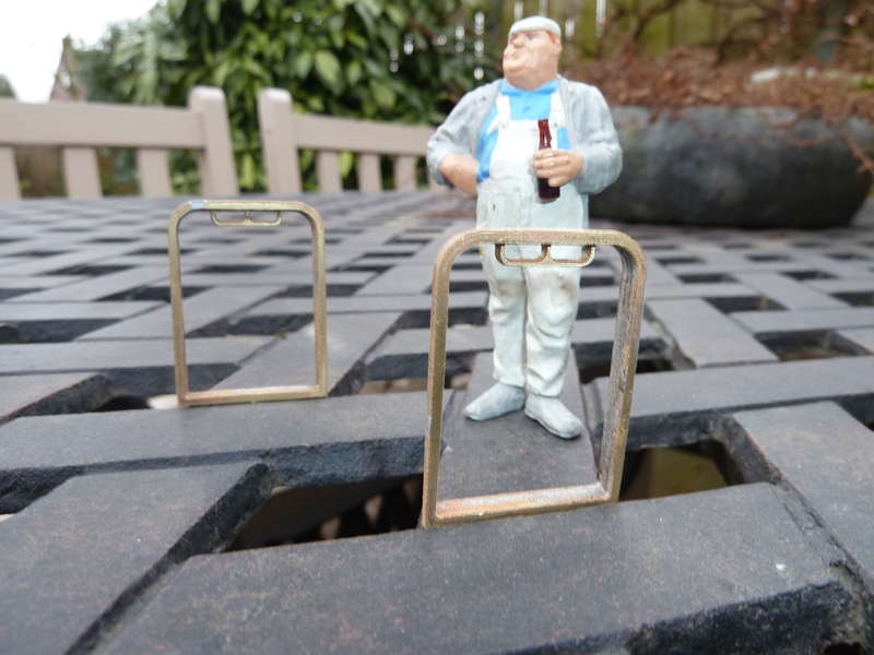

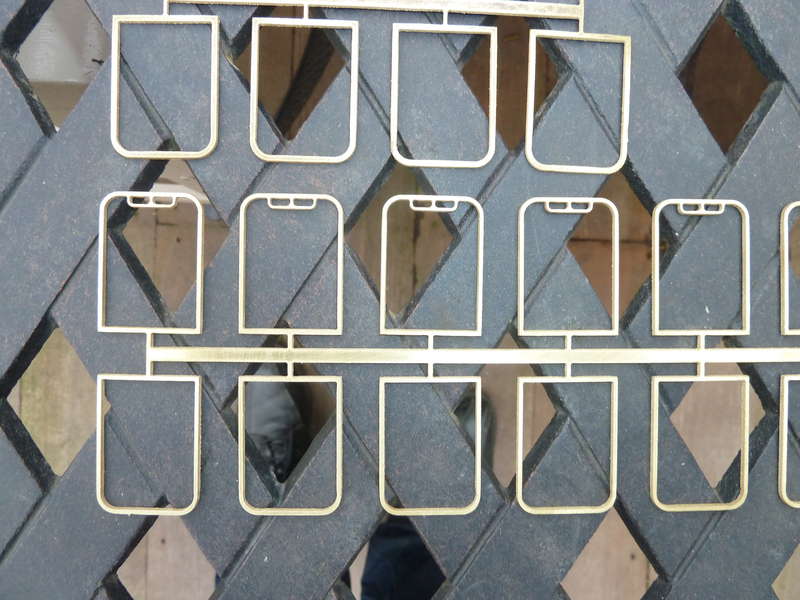

Hallo allemaal,
Ich habe angefangen mit die Fenster. Pro Fenster benutze ich 3 Teile, 2 aus 1,5 mm Messing und eine aus 1 mm Messing. Die Teile in 1,5 mm sind 1,5 x 1,5 mm und die Teile in 1 mm sind 1 x 2 mm.
CiD_07 (Hans_RhB)
Wenn die Fenster zusammen gelotet sind gibt es eine uberlappende Kante von 0.5 mm. Die Fenster werden spater an die Innenseite von der Wagen geklebt.
CiD_08 (Hans_RhB)

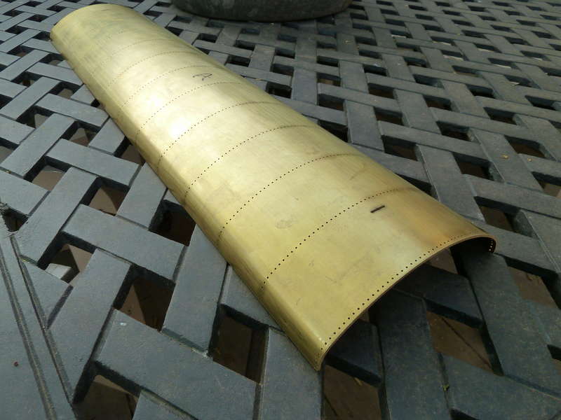

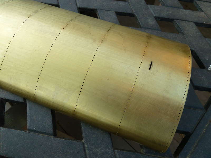

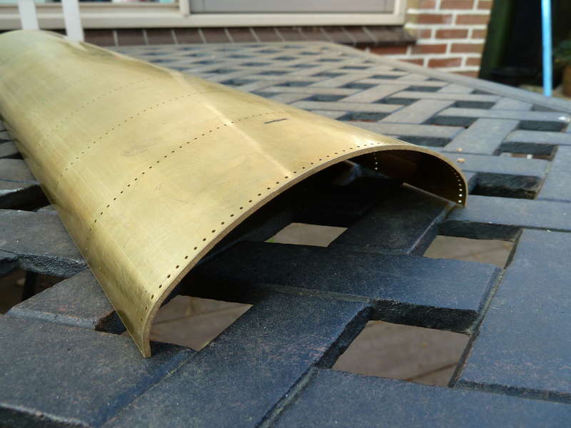

Hallo allemaal,
Ich habe endlich das Dachteil fertig. Am anfang habe ich die 741 Locher gebohrt fur die Nieten. Danach habe ich das Teil gebogen.
CID09 (Hans_RhB)
CID10 (Hans_RhB)
CID11 (Hans_RhB)
met vriendelijke groeten,
Hans
Re: Durchgangswagen Cid-21
Hallo Hans,
ja genau so gelingt ein Vorbild gerechtes Modell, weiter so und ich verfolge immer gern deine Arbeiten. :respekt: :gut:
Ich habe aber auch Fragen an dich:
1. Welchen Durchmesser haben denn die Bohrungen?
2. Bohrst du in einem durch oder in Stufen?
3. Welche Legierung hat das Messing und 4. wie dick ist es?
5. Was für Nieten möchtest du in die Bohrungen einsetzen.
Denn es gibt ja Messing was sich gut biegen aber schlechter bohren lässt oder eben anders herum, das Messing lässt sich hervorragend bearbeiten aber nur schwer biegen.
Beiträge: 1704
Beitrag von fspg2 »
Hallo Hans,
auch von mir noch eine weitere Frage: Wie hast Du die Radien gebogen?
Hans_RhB
Beiträge: 366
Beitrag von Hans_RhB »

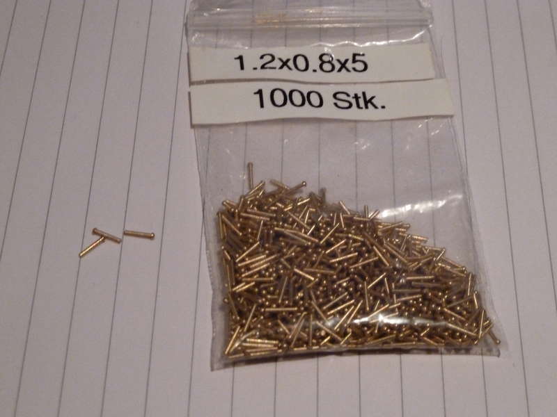

Hallo Helmut und Frithjof,
Die Bohrungen haben eine Durchmesser von 1 mm und ich habe die Hartmetall-Microbohrer NO 28 324 von Proxxon benutzt.
Ich bohre in einen durch mit Z = 40 mm pro Minute. Das Messing ist CuZn37 R350 und fur das dach ist es 1,5 mm dick. Die Nieten sind von Manfred ( Glacier Express ) Diese Nieten lassen sich fabelhaft verloten.
CID12 (Hans_RhB)
Das dach habe ich CNC gebogen.

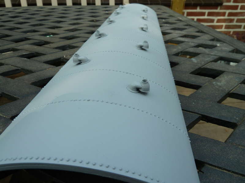

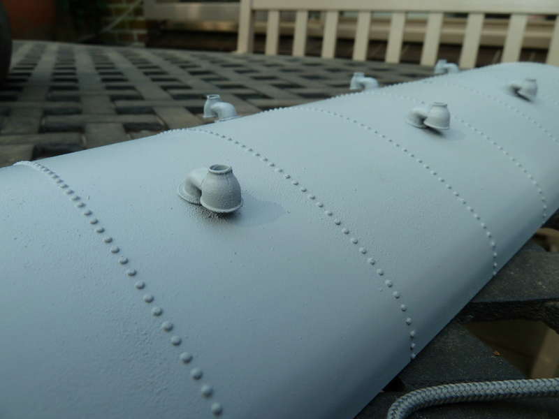

Hans_RhB
Beiträge: 366
Hallo allemaal,
Das Dach ist fertig. Die Nieten von Manfred und die Dachlüfter von Fritz Eisenhuth sind eingelotet.
Cid14 (Hans_RhB)
Cid15 (Hans_RhB)
