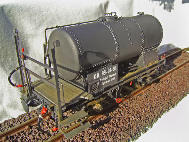

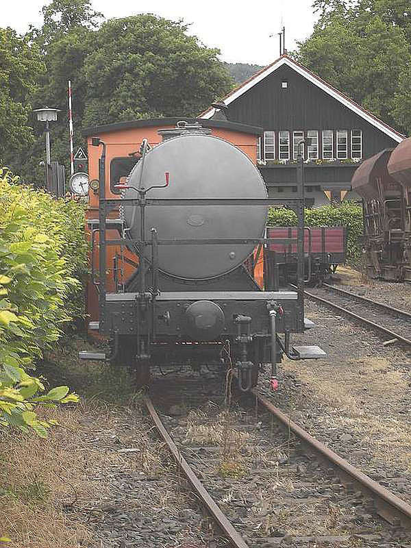

meinst Du nicht, das die Trittbretthalter noch ein wenig versetzt werden müssen
Harzer Kesselwagen - ähnlich 99-01-98
Re: Harzer Kesselwagen - ähnlich 99-01-98
Hallo Klaus,
Wenn ich mir die Zugführer aus dem Harz so anschaue, könnte es da sehr schnell zu einem Arbeitsunfall kommen
Mfg Matthias
Klaus
- Beiträge: 749
- Registriert: Fr 5. Dez 2003, 14:46
- Wohnort: Treuenbrietzen
Hallo Matthias, die Trittstufen kommen mir auch etwas zu breit und überstehend vor. ich werde sie noch ein wenig einkürzen.
Klaus
- Beiträge: 749
Auf diesem Bild ragen die Tritte auch ziemlich weit nach außen. Aber in der Breite habe ich schon 8 mm weggenommen.

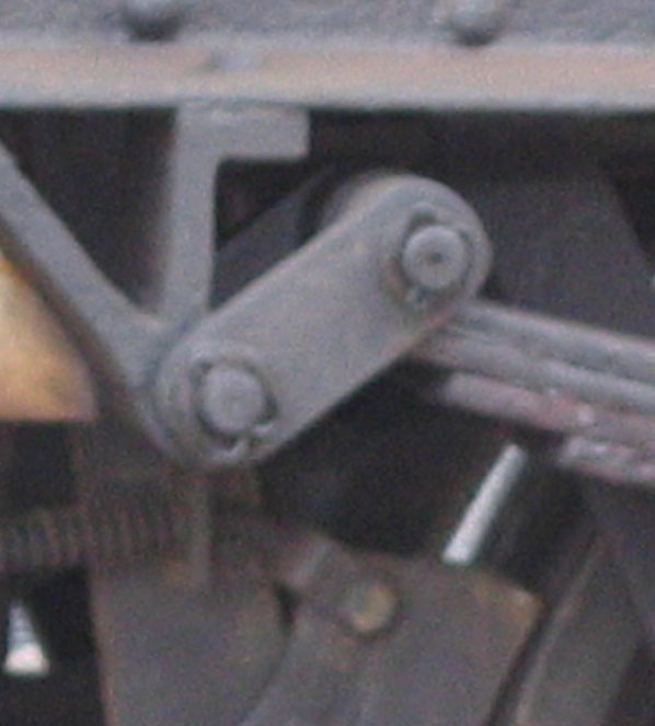

ich muss schon sagen, das dein Wagen ein tolles Qualitätsniveau erreicht hat.
Nur, nachdem auch die Zughaken ein vernünftiges Maß angenommen haben, gibt es noch ein Bauteil, was echt abfällt, und das sind die Schaken. Wenn ich mir deine Handbremse so anschaue, dürfte es dir ein Leichtes seien, die M180 Schrauben durch einen filigranen Eigenbau zu ersetzen!
Gruß,
Arne
Gruß,
Arne
Klaus
- Beiträge: 749

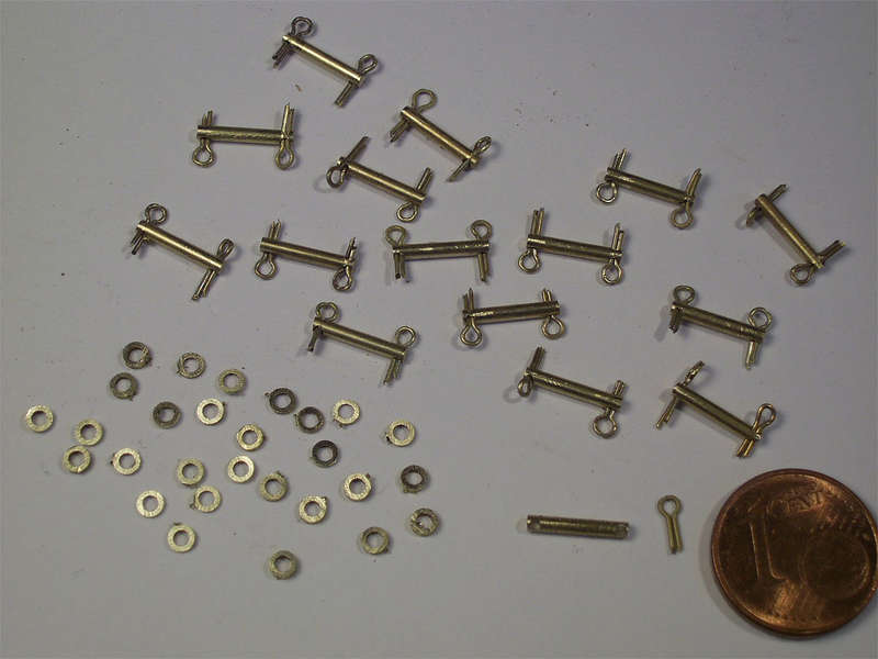

Ist schon in Arbeit, Arne. Habe gerade eben mal eine halbe Stunde gefummelt und einen Bolzen mit zwei 0,80 mm Löchern, zwei 1 mm Unterlegscheiben und 2 Splinte hergestellt. passt, wackelt und hat Luft.
Hier das Original
Schake_Splint (Klaus)
Hier das Original

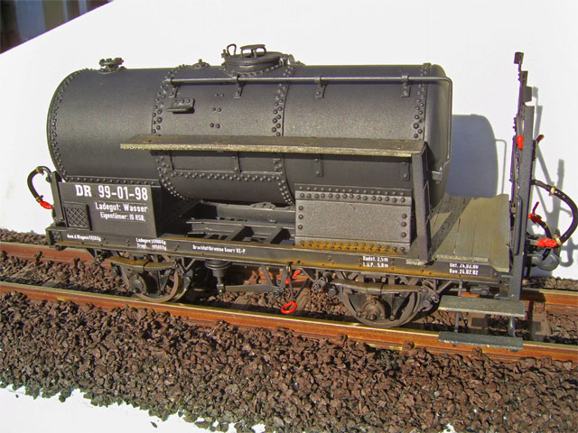

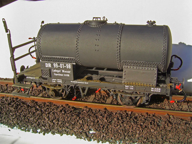

Hallo, nach einem Skiausflug zur Erholung ist es nun vollbracht. Mein Wägelchen ist fertig. Nachdem ich auch die letzten Kritikpunkte beseitig habe, konnte heute fotografiert werden. Bei meinem Wagen ist es wie mit den Fehldrucken bei den Briefmarken. Die sind auch oft mehr wert als das Original.
Übrigens- neben dem Klappdeckelwagen sieht der Tankwagen wirklich winzig aus, wiegt dafür aber gut 700 gr. Das machen bestimmt die über 1100 Niete.
Kesselw _Front_Laufsteg (Klaus)
Kesselw_fertige Front (Klaus)
kesselw_schraeg (Klaus)
Kesselw_schraeg_Laufsteg (Klaus)
