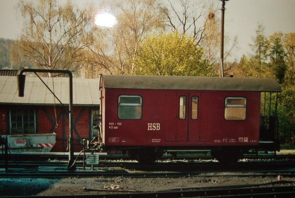

Das Vorbild
Auf den Strecken der Harzer Schmalspurbahnen findet man solche Wasserstellen öfters, wie hier zum Beispiel in Gernrode.
Wasserkran Gernrode
Entschuldigt bitte die Qualität des Fotos, aber das stammt noch aus meinen analogen Tagen.

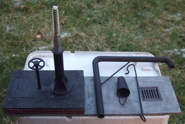

Und so hab ich's gebaut
Einzelteile
Riffelblech

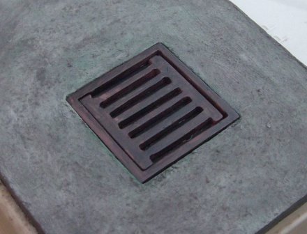

Gulli
Außer den gekauften Messingröhrchen mit 10 mm und 8 mm Durchmesser habe ich nur Baumaterial benutzt, das ich in meinem gut sortierten Bastelkeller gefunden habe: Gips, Fliegengitter, Blech, Unterlegscheibe, Schraube, Draht, Konservendose, Nagel, Kunststoffplatte, Lötzinn, Kontaktkleber und Farbe.
Alles ist selbsgemacht mit einfachem Handwerkszeug. Sogar den Gulli habe ich mit der Laubsäge ausgesägt, obwohl man sowas viel perfekter für wenig Geld erwerben kann. Der Rest ist eine gute Übung zum Löten gewesen.

Besonders dein Gullideckel finde ich super.

Hsb Neubaulok hat geschrieben: ... Du hast recht die findet man oft bei der HSB. :P ...
stimmt, schöner Wasserkran
die Wasserkräne sind ja auch Eigenbau, Marke "Bahnmeisterei Wernigerode"
Aha, da hab ich jetzt auch wieder was dazugelernt. Das erklärt auch, warum diese Wasserkräne so schlicht und funktional sind. Ganz im Gegensatz zu den im Süddeutschen zu findenden barocken Schönheiten.

Den Gulli hast Du sehr schön hinbekommen, obs den billiger gibt weiß ich nicht doch ich rechne immer noch den Aufwand für den weg zum Händler dazu. Oder die wartezeit wenn du bestellt hast. Das ist dann schon eine Alternative.
Wenn Du wieder Gullideckel baust am besten die Schlitze an den enden immer Bohren und dann nur zwei Schnitte.

Danke für den Tipp, aber das mit dem Bohren ist mir sogar selbst eingefallen. :idea: Das sieht man nur nicht mehr, da ich am Ende alles noch mal mit der Feile bearbeitet habe. Ansonsten war das sicher mein erster Gulli, aber nicht mein Letzter. Bei der Google Bildersuche gibt es ja ausreichend Vorbilder. :wink:
