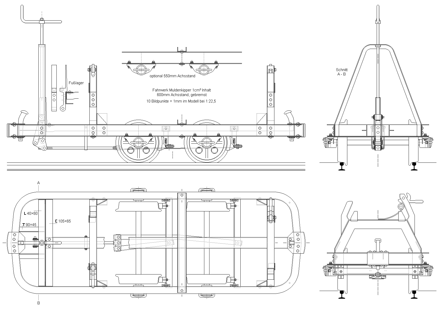

Und ein paar schöne Bilder von einer gebremsten Feldbahnlore, will die Bremsanlage nachbauen und habe nur wenige Bilder u Zeichnungen.

nachdem sich hier niemand erbarmt... Mit der Dreiwegweiche kann ich Dir nicht dienen, aber es gibt zwei Fotos einer symmetrischen Dreiwegweiche in der Vorbild-Galerie des Frankfurter Feldbahn-Museums ( fotos/showphoto.php?photo=21876&size=bi ... thecat=663 und fotos/showphoto.php?photo=21951&size=bi ... thecat=663 ). In meiner Feldbahn-Galerie ( fotos/showgallery.php?cat=6928&ppuser=756 ) findest Du Detailaufnahmen der "klassischen" Bremsanlage, vorwiegend von unten aufgenommen, wo's am spannendsten ist.
Außerdem hänge ich Dir eine Zeichnung von mir an, die ein gebremstes Loren-Fahrwerk zeigt. Im Thread zum entsprechenden 1:22,5-Modell findest Du Fotos eines maßstäblichen Modells - das dürfte auch helfen ( phpBB2/viewtopic.php?t=4370 ).

Na das war doch genau was ich sehen wollte. Sehr schöne bilder von der Bremsanlage.
