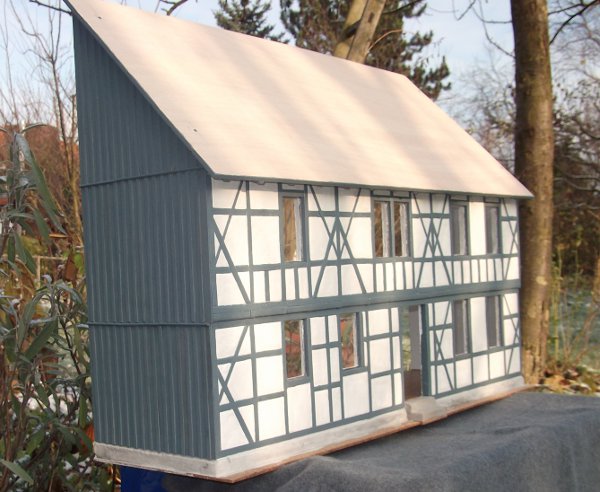

Die Aufteilung des Fachwerks habe ich mir einfach von einem Originalfoto abgeschaut. Deshalb sollten eigentlich keine gravierenden konstruktiven Mängel sichtbar sein. Ist denn ein Zimmermann mit Altbauerfahrung unter uns? Und Reiner, dein Einwand mit dem offensichtlich zu hohen Türdurchgang zeigt mir deine gute Beobachtungsgabe. Ich kann dich aber beruhigen, da kommt noch ein Oberlicht rein. Die Türen in den alten Fachwerkhäusern waren sicher niedriger als unsere heutigen 2-Meter Türen, zumindest sieht es auf dem Foto so aus.
Rechtzeitig vor dem einbrechenden Winter haben die Zimmerleute ihre Arbeit beendet. So habe ich gleich die zu dieser Jahreszeit seltene Sonne für eine Außenaufnahme genutzt.
Giebel mit Bodendeckelschalung
Den linken Giebel habe ich mit einer Bodendeckelschalung verkleidet, da dieses Haus den linken Abschluss meiner Häuserzeile bilden soll, und der Giebel damit sichtbar bleibt.
Demnächst geht es weiter hier.
Achim

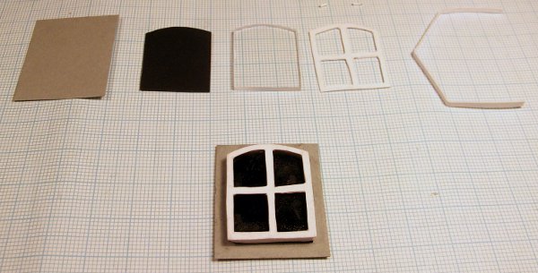

auf der Suche nach historischen Baumaterialien für meine Fachwerkhaussanierung ist mir dieses gebrauchte Dachfenster ins Auge gefallen. Da habe ich mir doch gleich 2 davon organisiert. :)
Dachfenster
Das war heute meine kleine Nachmittagsbastelei am Schreibtisch.
Achim

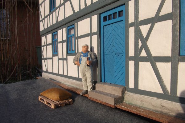

nachdem die Grobmotoriker ihre Gewerke beendet haben, ist nun der Tischler auf der Baustelle angekommen.
Die Fenster auf dem Vorbildfoto haben mir nicht zugesagt, da sie zu sehr nach Plastik aus dem Baumarkt aussehen. Und auch die aufgesetzten Rolladenkästen passen nicht zu einer fachgerechten Altbausanierung.
So hat der Tischler eine Maßanfertigung der Fenster aus Holz vorgenommen.
Fensterlieferung
Maßanfertigung ist hierbei wörtlich zu nehmen, da Zimmerleute wohl ein anderes Verständnis von Messtoleranz haben. :wink:
Die Haustür hat durch das Oberlicht eine lichte Durchgangshöhe von 83 mm, was hoffentlich altbaugerecht ist. Die Fenster sind die Augen eines Hauses, und in meinem Fall sind diese blau.
Fenster eingebaut
Ebenso wie die Fenster, so ist auch die Haustür aus 2 mm starkem Sperrholz entstanden. Dieses läßt sich sehr gut mit Laubsäge, Feile und Sandpapier am Küchentisch verarbeiten.
Haustür
Ich finde, der Tischler hat sich sein Bier am Ende seines Arbeitstages redlich verdient. Oder was meint ihr?
Achim

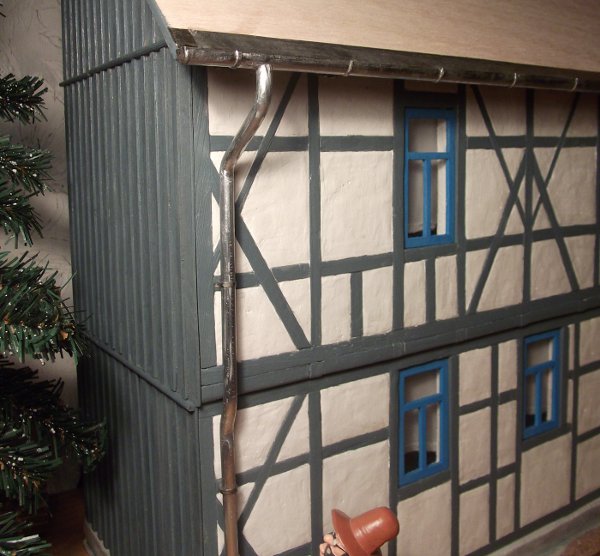

Mühsam ernährt sich das Eichhörnchen. Und mühsam war meine Spenglerarbeit in der Tat. Ich hoffe, man sieht nicht allzu sehr, dass ich die Metallverarbeitung und insbesondere das Löten hasse. :evil:
Dachrinne mit Fallrohr
Aber dafür ist diese Dachrinne auch in reinstem Selbstbau entstanden und war äußerst preisgünstig. :)
Falls Interesse besteht, kann ich ja noch mehr darüber in einem extra Thread berichten.
Es tut sich also noch was auf Pettersons Baustelle.
Achim

Hallo Achim,
ist gut geworden, die Dachrinne. Berichte ruhig mal, wie Du die angefertigt hast.

Hallo Achim,
mir gefällte die Regenrinne mit Fallrohr sehr gut, bin schon auf Deine genauere Berichterstattung darüber gespannt.
