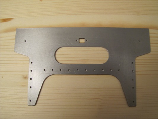

die Suche war erfolgreich und das Umzeichnen hat begonnen.
Vielen Dank für die Hilfe und Tipps bei der Zeichnungssuche.
Das erste Teil purzelte auch schon aus der Fräse:
Beste Grüße von mir und meiner Frau,
Flachschieber und Fascinantion-310

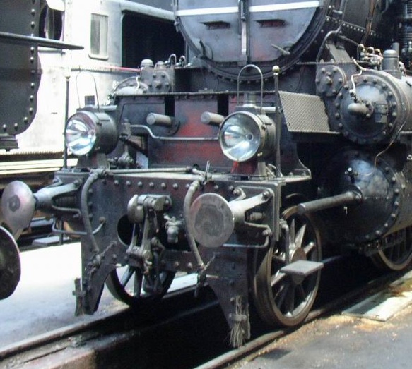

das sieht ja schon mal spannend aus. Bin schon gespannt auf den Baufortschritt! Da hast ja dann einige Nieten zu verarbeiten...
Freundlichen Gruss
Herbert
310 Detail (the Wanderer)
Freundlichen Gruss
Herbert

Mit Plänen kann ich dir leider nicht helfen, aber im Spur II Museum in Stuttgart steht eine.

In der Tat es müssen einige Nietverbindungen hergestellt werden. Zum Teil werden wir diese erst bei der Montage mit angrenzenden Teilen bohren damit alles genau passt. Deswegen fehlen augenscheinlich einige Bohrungen. Aber keine Angst das kommt alles noch. Im CAD sind sie vorhanden
