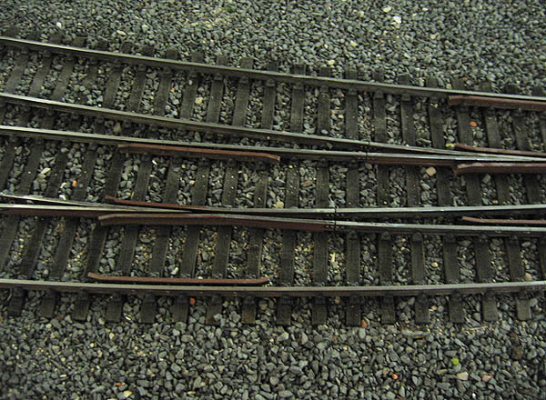

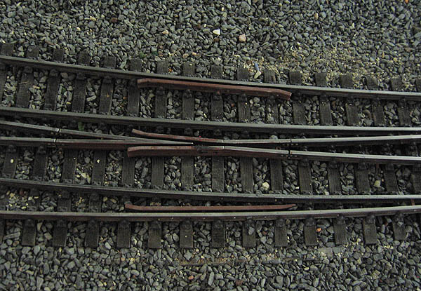

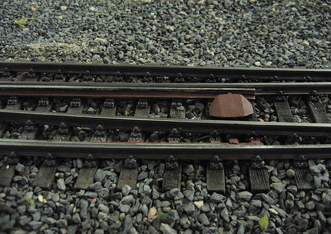

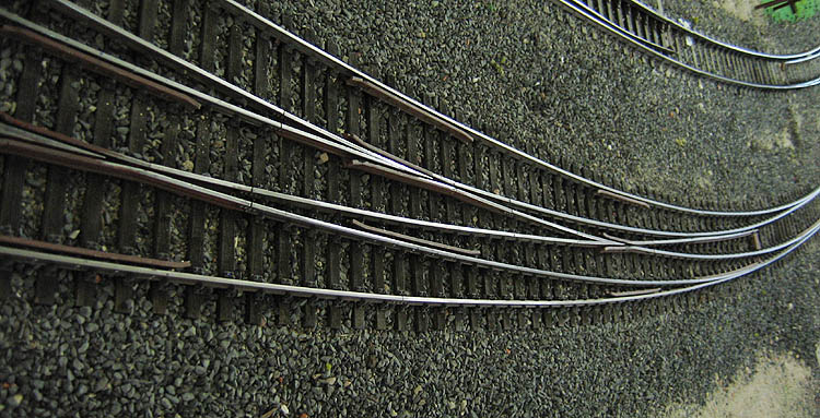

bevor dieser Beitrag sein einjähriges Bestehen feiert, schließe ich ihn lieber ab.
@Leo:
Ich habe Kleineisen und Edelstahlprofil von Scheba Modellbau verwendet.
Nach rund 120 Arbeitsstunden, ein Buch voll sämtlicher Fäkal- und Fluchsprüche sowie unzähligen Schleif- und Trennscheiben für die Flex und den Dremel ist das gute Stück fertig:

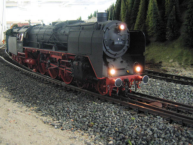

Auch die Abnahmefahrt verlief zur vollsten Zufriedenheit:
Da ich mich an die vorhandene Gleisgestaltung halten muss, war auch die Farbgestaltung festgelegt. Allerdings haben die Schwellen nach dem Schottern mit dem recht staubigen Material eine meiner Meinung nach sehr schöne Farbe angenommen. Es handelt sich nun mal um ein gepflegtes Bundesbahngleis, keine Meterspurbahn im Kaukasus.
Bleibt noch die Frage aus dem ersten Beitrag, wo denn diese Weiche eingebaut wird. Es gibt nicht viele Anlagen, die den nötigen Platz für eine 3m lange Weiche aufweisen. Eine dieser Anlagen steht in Stuttgart im Spur II Museum "Stuttgarter Modellbahnschau". Hier ist die Weiche von nun an zu sehen.
