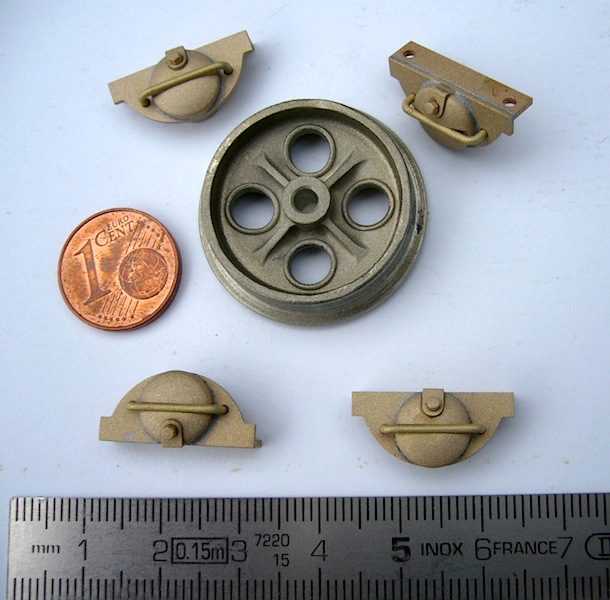

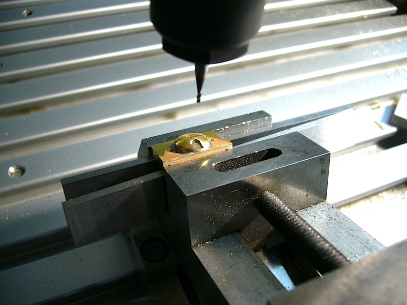

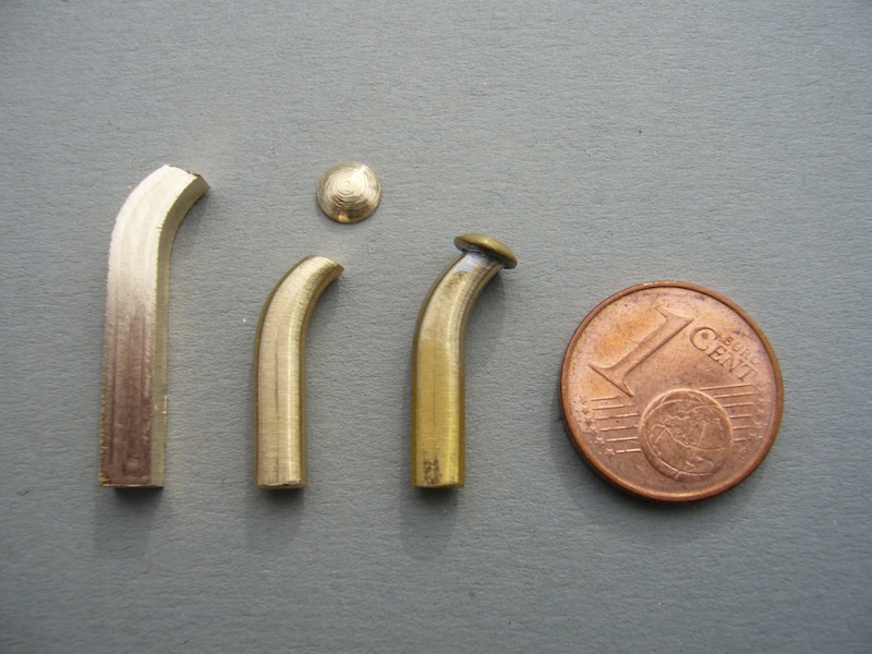

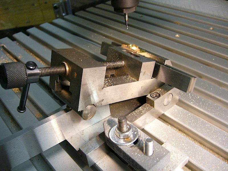

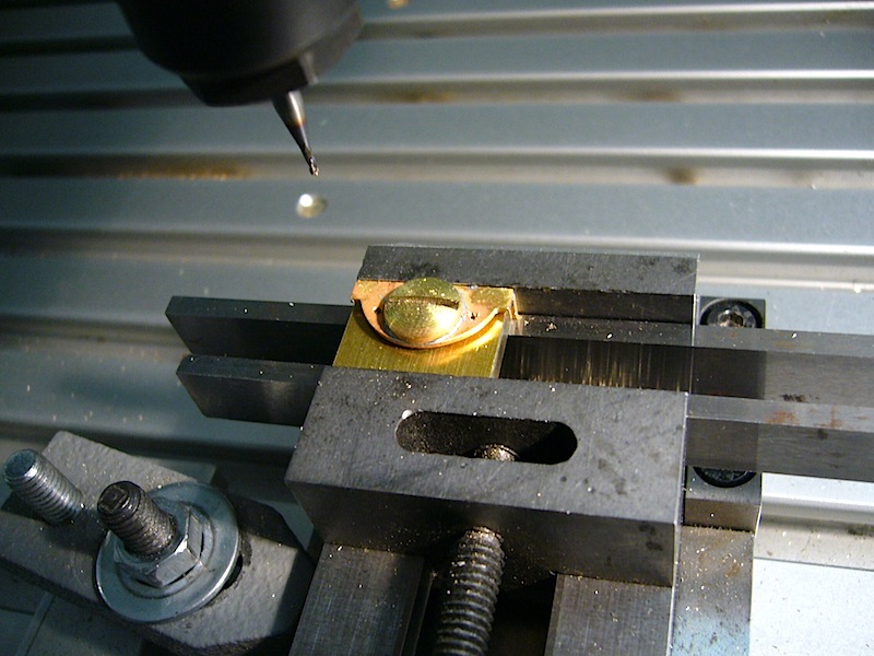

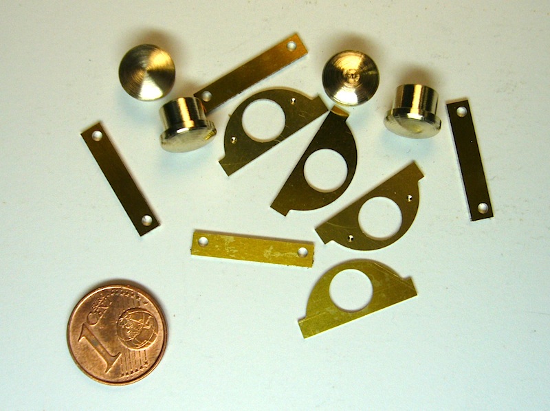

Heute geht es weiter mit den Achslagern:
- Aus den gefrästen Blechteilen und je einem Drehteil wurden die einzelnen Lager zusammengelötet,
- mit einem 1mm-Fräser der Schlitz für den Haltebügel gefräst,
- ausfräsen einer Tasche (unter einem Winkel von 20 Grad) für den Einsatz der Schmiermittelöffnung.
strüver_44 (Fuchs301)
strüver_45 (Fuchs301)
strüver_46 (Fuchs301)
strüver_47 (Fuchs301)
Fertig montiert und gesandstrahlt:
Die Räder stammen von Bommelbahn
strüver_48 (Fuchs301)
Die Kuppelbolzen wurden aus 3mm Blech gefräst und dann mit der Feile nachbearbeitet. Zum Schluss wird oben ein Drehteil aufgelötet.
strüver_49 (Fuchs301)
...Fortsetzung folgt...

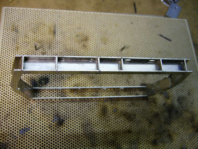

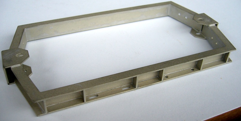

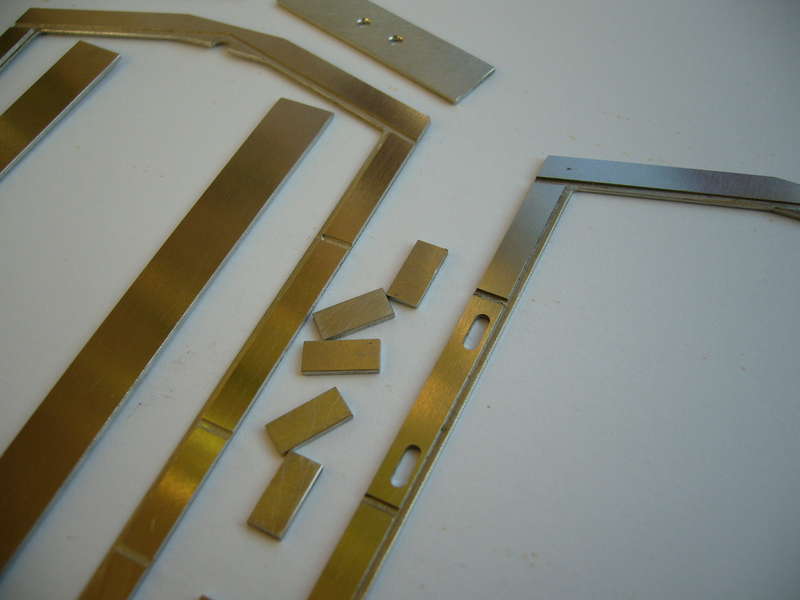

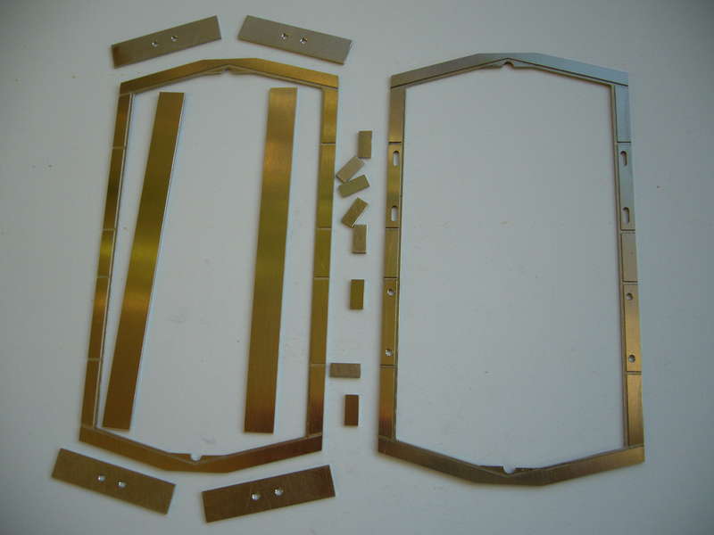

Heute geht es mit dem Rahmen der Lore weiter:
Die Teile des Lorenrahmens wurden aus 0,8mm Neusilber gefräst. Um den Zusammenbau zu erleichtern, wurden an den Fügestellen 0,3mm tiefe Nuten mit einem 0,9mm Fräser gefräst.
Danach wurden die Einzelteile mit dem Lötkolben weich verlötet.

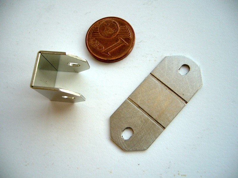

Die Pufferplatten wurden auch aus 0,8mm Neusilber gefräst. An den Biegelinien wurden mit dem 0,9mm-Fräser 0,4mm (halbe Blechdicke) Nuten gefräst.
strüver_50 (Fuchs301)
strüver_51 (Fuchs301)
strüver_52 (Fuchs301)
strüver_53 (Fuchs301)
…der fertige Rahmen, gelötet und gesandstrahlt:
strüver_54 (Fuchs301)

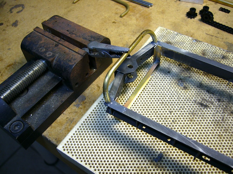

…anlöten der Bügel zum Anheben des Schienenkuli:
strüver_55 (Fuchs301)
…der fertige Rahmen mit Schienenräumer und Kuppelbolzen:
strüver_56 (Fuchs301)
... Fortsetzung folgt ...
Christian

jetzt mal 2 "dumme" Fragen:
Fuchs301 hat geschrieben: Die Teile des Lorenrahmens wurden aus 0,8mm Neusilber gefräst ...
Danach wurden die Einzelteile mit dem Lötkolben weich verlötet ...
Hast Du weich gelötet, weil sich beim Hartlöten sonst der Rahmen verzogen hätte?
Fuchs301 hat geschrieben: Die Pufferplatten wurden auch aus 0,8mm Neusilber gefräst. An den Biegelinien wurden mit dem 0,9mm-Fräser 0,4mm (halbe Blechdicke) Nuten gefräst.
Muss man Neusilber (wie Messing) ausglühen*, um es (ohne Bruchgefahr) biegen/falten zu können?
*So hatte es Frithjof bei den Puffern meiner Flachloren gemacht.
EDIT: überflüssige/falsche Buchstaben entfernt
Zuletzt geändert von kartonbahner am Di 26. Okt 2010, 22:52, insgesamt 1-mal geändert.
Gerald
Fuchs301
Beiträge: 675
Wohnort: Nähe Braunschweig
Re: Strüver Schienenkuli in 1:13,3
Beitrag von Fuchs301 »
Hallo Gerald,
1) es gibt keine dummen Fragen...
2) es stellte sich für mich gar nicht die Frage, hart zu löten, weil:
- das Modell wird in erster Linie ein Standmodell, d.h. keine besonderen Festigkeitsanforderungen an den Rahmen,
- durch die langen Lötnähte ist auch mit Weichlot eine absolut ausreichende Festigkeit des Rahmens zu erzielen,
- Neusilber lässt sich sehr gut mit dem Lötkolben löten (bei mir mit einem 100 Watt Lötkolben),
->> also warum hartlöten und das Risiko von Wärmeverzügen eingehen?
3) am besten lässt sich MS58 fräsen. Wenn man es aber hinterher biegen will, bricht es wie ein Keks. Nach meiner Erfahrung gibt es auch bei MS58 Material-Chargen, bei denen das Weichglühen nicht funktioniert (ist auch abhängig von der Walzrichtung). MS63 lässt sich gut biegen, aber schlecht fräsen.
Mein Kompromiss ist hier Neusilber: mit einem Zweischneider lässt es sich einigermaßen fräsen und dann auch noch gut biegen (ohne Weichglühen).
Das Neusilberblech ist um einiges fester als Messingblech: gefühlt verhält sich 0,8mm Neusilber wie 1,2mm MS58.
Christian
