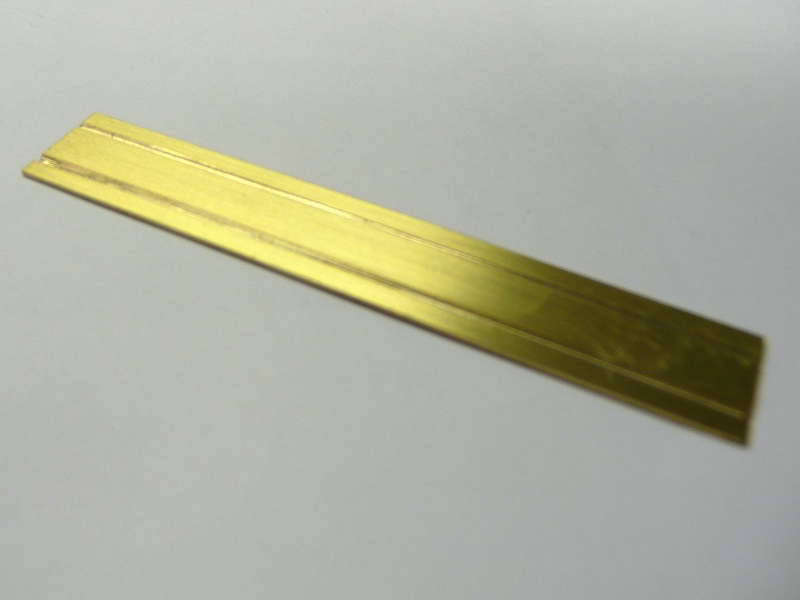

Hallo Henry,
Ich benötigte mal ein U-Profil 3 x 7 mm was ich so leider nicht hatte.
Da habe ich beschlossen dieses Profil einfach zu biegen.
Erst einmal habe ich mir einen Rest 0,5 mm Messing mit 12 mm Breite gesucht.
Dann in Längsrichtung mittig 2 Nuten im Abstand von 6,5 mm mit einem 0,5 mm Sägeblatt auf der Tischkreisäge eingebracht.
Kran 02 (Helmut Schmidt)
0,5 mm Blech mit geritzten Nuten für U-Profil 3 x 7 mm (leider unscharf).

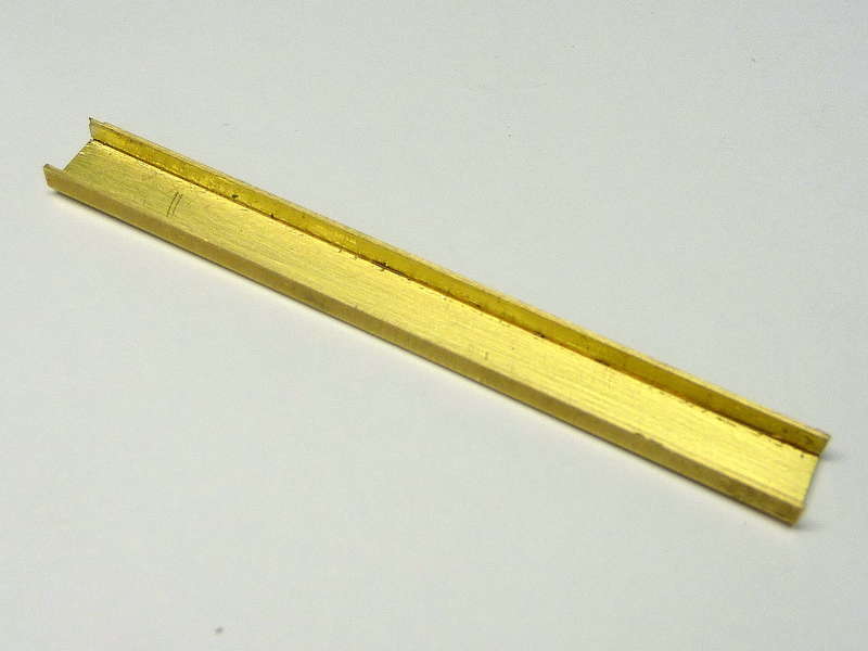

An der Nute konnte das Profil hervorragend gebogen werden wie man sehen kann.
Kran 03 (Helmut Schmidt)
Hier das fertige U-Profil 3 x 7 mm.
So könntest du vielelicht auch dein Profil erstellen. :licht:
