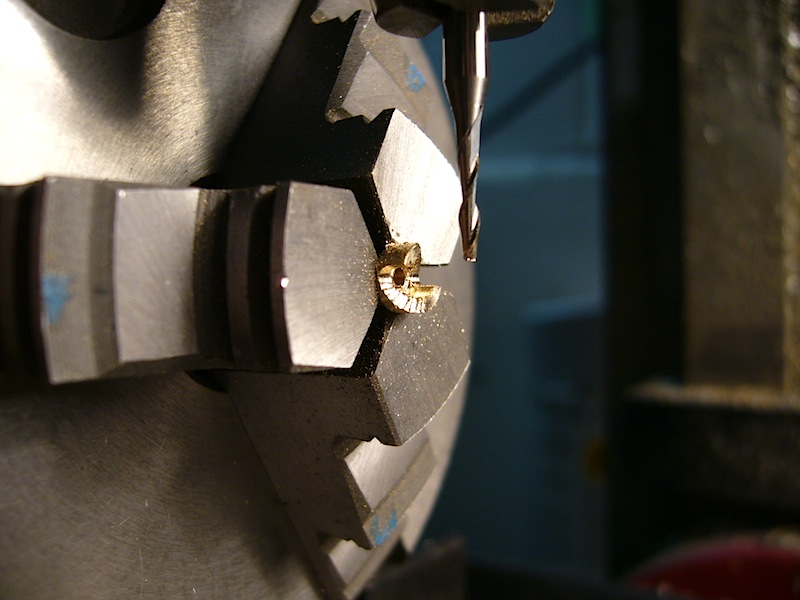

Re: Strüver Schienenkuli in 1:13,3

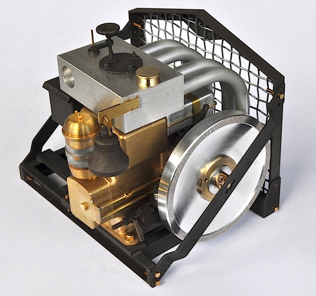

Hallo Feldbahner,
das Schwungrad ist inzwischen fertig. In der Mitte befindet sich der Mitnehmer für die Kurbel. Damit nach dem Zünden des Motor die Kurbel ausgeworfen wird und nicht den Bediener erschlägt, müssen an diesem Mitnehmer Schrägen angebracht werden:
im Teilapparat habe ich mit einem 1,5mm-Fräser erst 2mm tief die Nuten gefräst, dann auf jeder Seite immer 10 Grad weitergedreht und 0,2mm weniger tief eingefräst (d.h. bei 10 Grad 1,8mm, bei 20 Grad 1,6mm, bei 30 Grad 1,4mm,usw.…).
Dadurch entsteht eine Art "Wendeltreppe" mit feinen Stufen, die ich dann mit einer Nadelfeile geglättet habe.

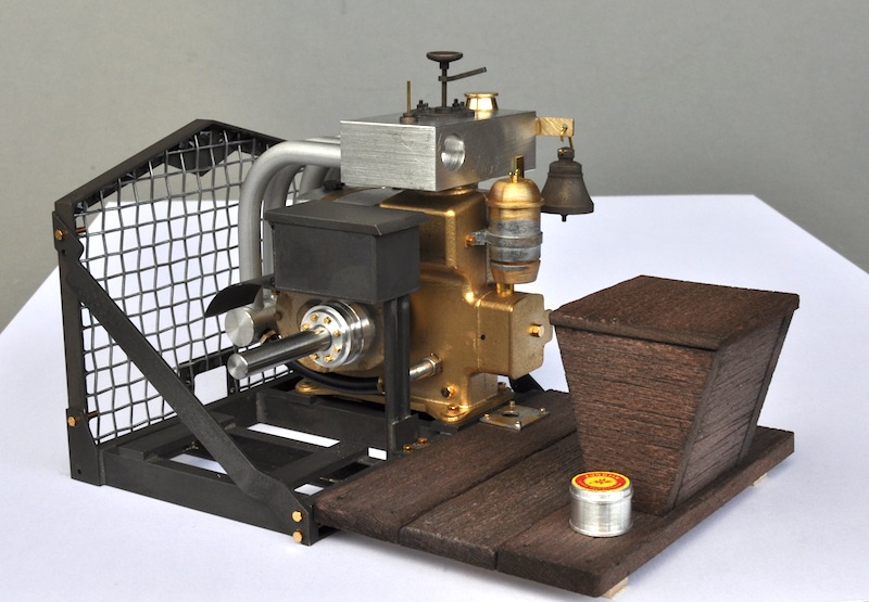

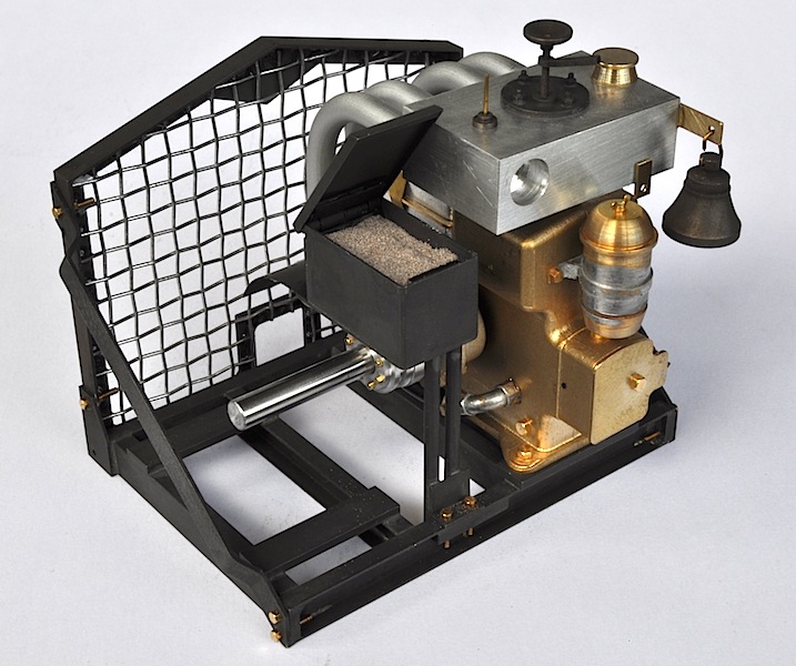

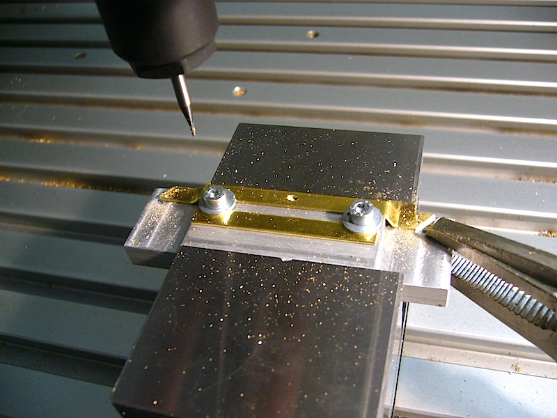

Der vordere Rahmen wurde aus einer 4mm dicken MS58-Platte gefräst. Danach wurde ein geflochtenes Metallgitter (Maschenweite 3,5mm) zugeschnitten und am Rand eingeklebt.
Die seitlichen Streben sind aus 0,7mm Messingblech geschnitten. Zum Fräsen der Enden und zum Bohren der Befestigunglöcher wurden die vorgebogenen Teile auf eine Aufnahme geschraubt.
strüver_28 (Fuchs301)

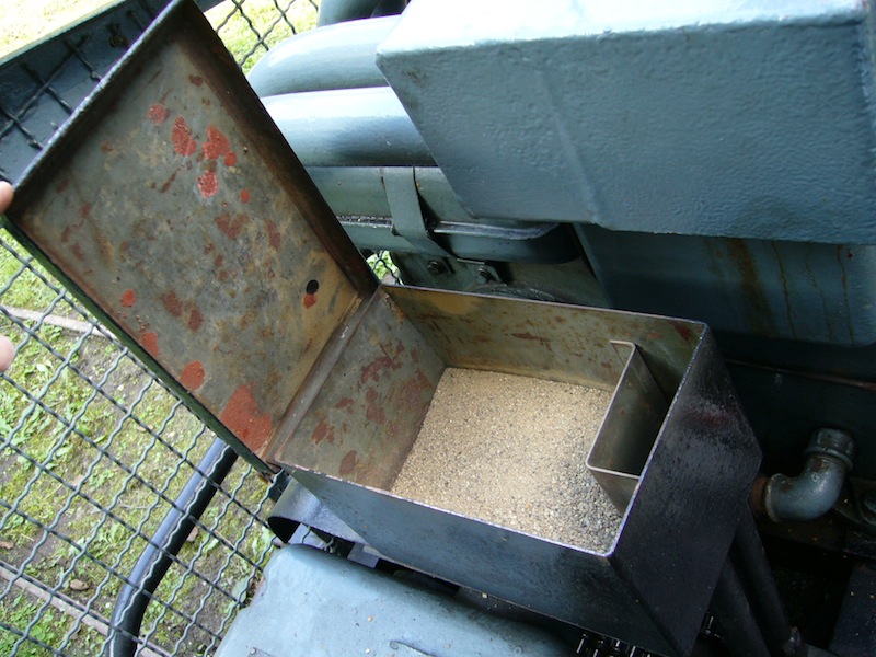

Im Sandkasten befindet sich "natürlich" auch Sand (in diesem Fall Korund aus der Sandstrahlkabine).
strüver_29 (Fuchs301)
Auch beim Original habe ich keinen Betätigungsmechanismus zum Besanden entdecken können, sodass ich vermute, der Fahrer muss "von Hand" im Sandkasten den Sand in die Fallrohre streuen. Vielleicht gibt es ja hier im Forum einen "Strüver-Fahrer" der das erklären kann…
strüver_sandkasten (Fuchs301)
Gesamtansicht mit Plattform und Sitzkisten:
strüver_30 (Fuchs301)

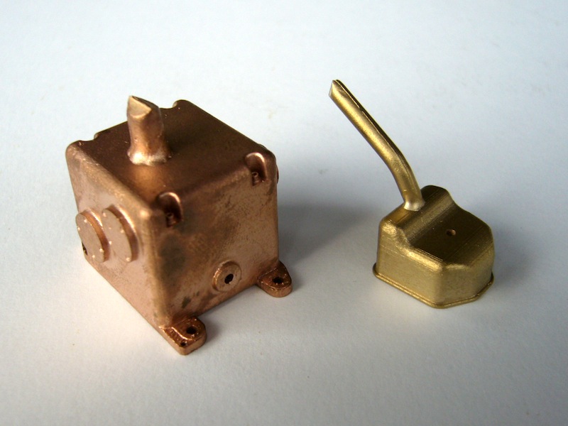

Hallo Feldbahner,

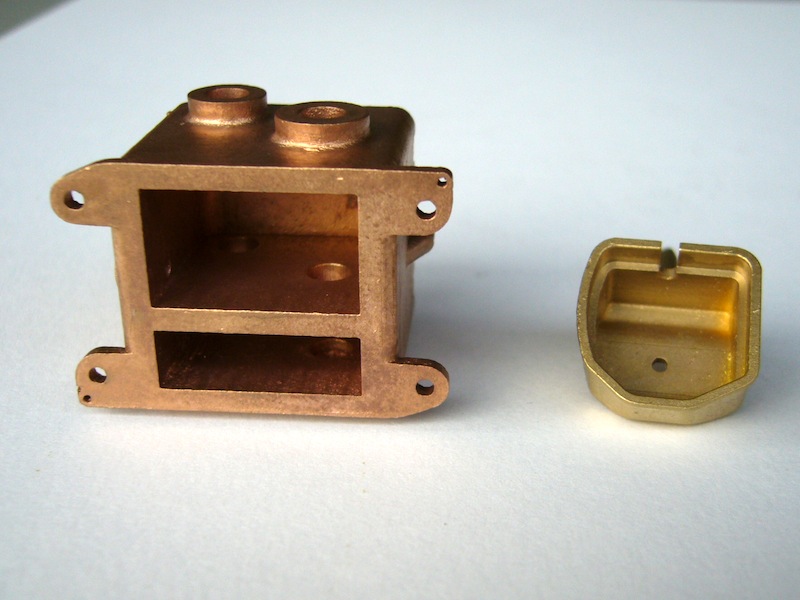

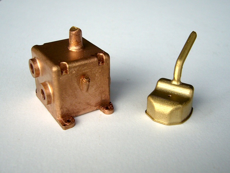

inzwischen habe ich wieder Post von der Giesserei bekommen: das Getriebegehäuse und den Zylinderkopfdeckel (auf den Fotos jeweils noch mit dem Anguss).
Leider habe ich bei den Fotos vergessen einen Maßstab dabeizulegen. Daher hier die Maße des Getriebegehäuses: Höhe 21,5 mm, Breite 22,7 mm, Länge (inkl. Befestigungslaschen) 31,7 mm.
Die Feinheiten des 3D-CAD-Daten sind im Guß sehr gut wiedergegeben worden, 2 Beispiele hierzu:
- die umlaufende Wandstärke am Rand des Zylinderkopfdeckels beträgt 0,5mm,
- die nachgebildeten Schraubenköpfe, die den oberen Deckel des Getriebegehäuses befestigen, haben eine Aussendurchmesser von 1,1mm und die Bohrung darin (als Imitation des Innen-6KT) hat einen Durchmesser von 0,7mm (und darunter liegt noch eine 0,2mm dicke Unterlegscheibe).
strüver_31 (Fuchs301)
strüver_32 (Fuchs301)
strüver_33 (Fuchs301)

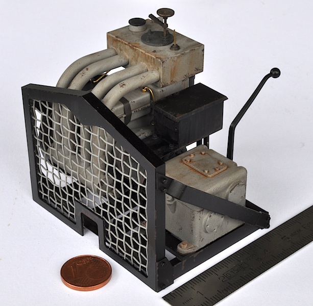

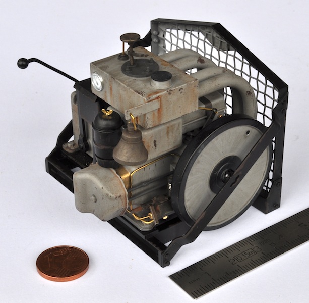

Hallo Feldbahner
(…mal sehen, ob es heute Kommentare von Euch gibt…

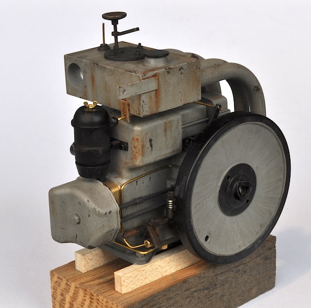

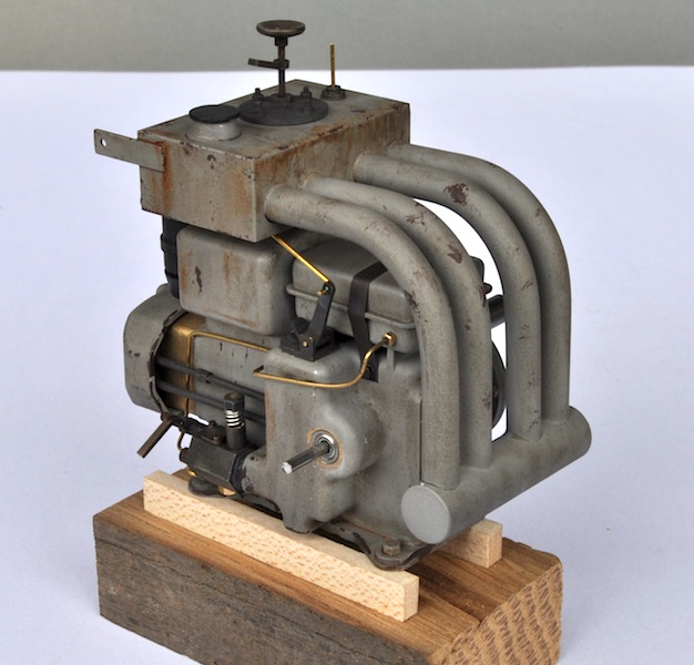

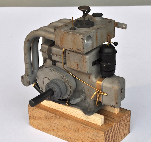

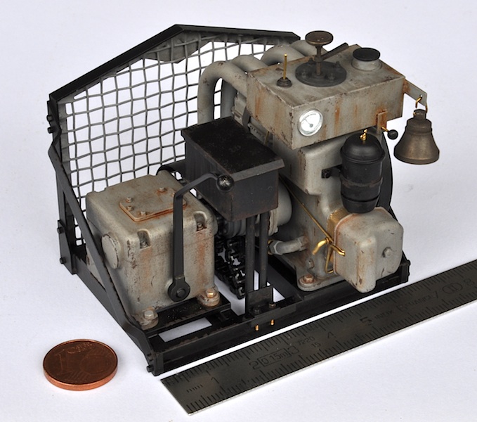

Motor und Getriebe haben inzwischen etwas Farbe abbekommen:
- Grundierung mit der Spraydose aus dem Baumarkt,
- Airbrush-Lackierung mit Acrylfarben von Vallejo,
- washing (allgemeine Verschmutzung) mit fertigem wash von MIG,
- chipping (abgestossene Kanten und sonstige Beschädigungen der Lackierung) mit Acrylfarbe von Vallejo,
- Rostspuren mit Ölfarbe von Abteilung 502 und Terpentinersatz
(die amerikanischen Ausdrücke stammen aus der Militärmodellbauszene, von denen ich mir einige Bemalungstechniken abgeguckt habe)
strüver_34 (Fuchs301)
strüver_35 (Fuchs301)
strüver_36 (Fuchs301)

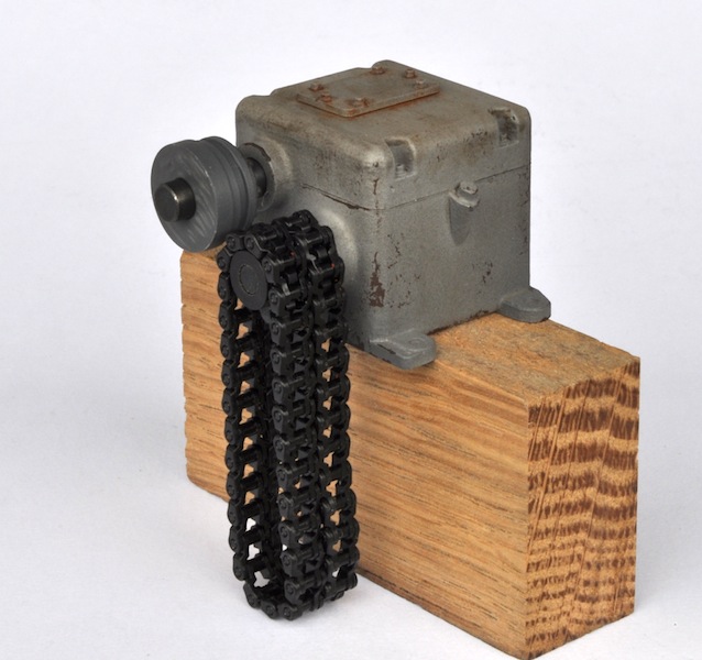

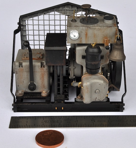

Die Verbindung vom Getriebe zur Vorderachse geschieht -wie im Original- mit einer doppelten Kette.
strüver_37 (Fuchs301)

Mit Deiner farblichen Behandlung hast Du wirklich sehr schön (und vorbildgerecht) einen gebrauchten Zustand simuliert (objektiv), der mir außerdem auch noch sehr gut gefällt (subjektiv) ... (ich bin auch kein Anhänger des übermäßigen Rostes)
Die blanken Messingteile stechen optisch aber noch ein wenig hervor. Ich vermute einfach mal, dass Du die auch noch entsprechend behandelst?!?
Hallo Frithjof,

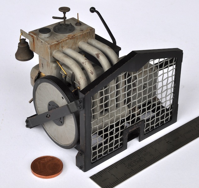

hier noch ein paar Bilder inkl. Centstück. Die Grundfläche der Antriebseinheit beträgt ca. 68mm x 50mm.
Hallo Gerald,
Du hast Recht, die Messingteile muss ich noch etwas nachbehandeln.
strüver_38 (Fuchs301)
strüver_39 (Fuchs301)
strüver_40 (Fuchs301)
strüver_41 (Fuchs301)
strüver_42 (Fuchs301)

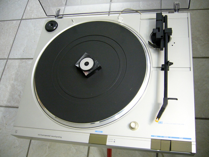

…übrigens, beim Bemalen der grauen Fläche auf dem Schwungrad kam mal wieder der alte Plattenspieler zum Einsatz: bei 33,3 Umdrehungen/Minute wurde die graue Farbe mit dem Pinsel aufgebracht…
strüver_43 (Fuchs301)
