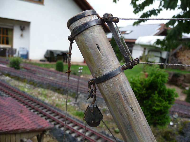

Das ganze sah eigentlich so aus.
IMAG0027 (bertel)
und ich konnte aber aller Liebe auf die dünnen Drähte kein Gewinde mit einer soo kleinen Mutter aufzwingen. :cry:
P1050876 (bertel)
Wenn man jedoch sieht wie Fido seine Modelle mit 0,8 mm Schräubchen Baut
oder Thomas (kupferschmied) seine Live Steam Loks vorstellt usw bekommt man schon fast Gänsehaut und trauht sich hier nichts mehr einzustellen. :oops:

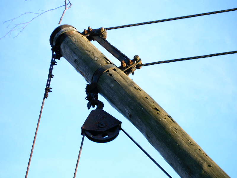

Die Biegeradien vom Abspannseil des Auslegers sind schon abenteuerlich. Das Seil wird an der oberen Umlenkung relativ frühzeitig versagen. So wie die Vorbildaufnahmen aussehen ist die Ausladung nicht verstellbar. Die Verwendung von Seilklemmen ist wie die Vorbildaufnahmen zeigen leider normal was es nicht richtiger macht. Es wundert mich, dass der Vorbildkran so frei Zugänglich ist und dann mit Seilklemmen gearbeitet wurde.
OT: Ist das Dein Moped auf dem ersten Bild?
Gruß Rolf
