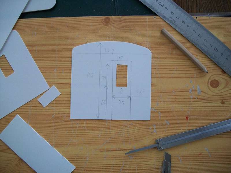

Die Kopfwände bestehen aus 2 Schichten 0,5 mm und dazwichen klebe ich 1mm Material, so daß später eine Scheibe Klarsichtmaterial als Fenster dienen kan, die Konturen der Türe mußen noch nachgebildet worden, ich habe versucht die Oberseite an einem Wagendach von Strauß an zu passen.

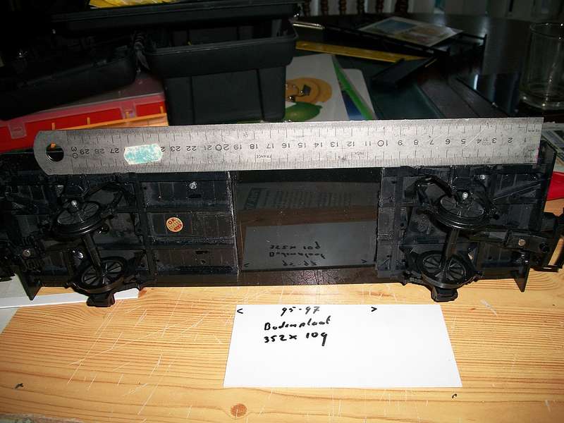

20100523-016a Untergestell (bpw)
Indertat, wieder ein Kompromiß, ich habe ein L$B Untergestell 95-97 mm verlängert, und es geht noch durch R1 Auch, das U Profil habe ich mit 1mm Streifen nachgemacht.

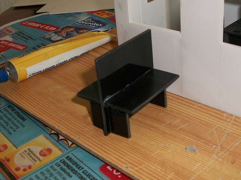

20100706-014a Bankje RhB wagen (bpw)
Die Doppelsitzen habe ich einfach von 2mm streifen gemacht (Abmessungen 5 x 5 Cm) Die Sitzen sind 2 Cm breit, eigentlich zu breit für Modellfiguren

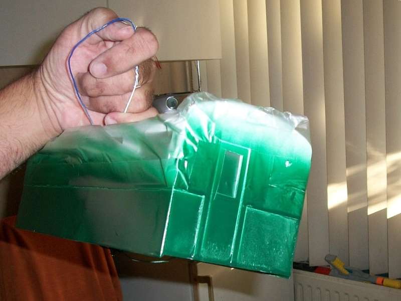

Nach den etwas mindere Erfahrungen mit dem Primer von Action, habe ich im Baumarkt eine Primer für (fast) alle Künststoffe gekauft, nachteilig ist daß diese keien Farbe hat, also muß ich die Innenseite separat lackieren (Fehlerchen). Vielleicht kamufliert eine dünne Schicht weiß alles ein Wenig......Waß ich erst später bemerckte war daß Bleistiftstriche schlecht unter zu spritzen sind und vieleicht hatte ich erst die Grüne Schicht anbringen müßen, die weiße Teile scheinen mich leichter 'ab zu kleben'
20100722-006a (bpw)
Hier noch einen Übersicht der Verwüstung, die Sietenwande sehen nicht so schlecht aus, nur die Nahte zwischen den Polystyrol-Scheiben sind sehr deutlich zu sehen, erst mal sehen waß eine zweite ackschicht tut....Eine Alternative wäre dunkelgrüne Klebefolie aber die zweite Schicht verspricht mehr.Bei dem Ersten Projekt hatte ich alles mit Papier abgedeckt, später merckte ich daß die Lack da runter gekrochen war, Diesmal habe ich alles mit Plastic abgedeckt und von Under nach Oben gespritzt.

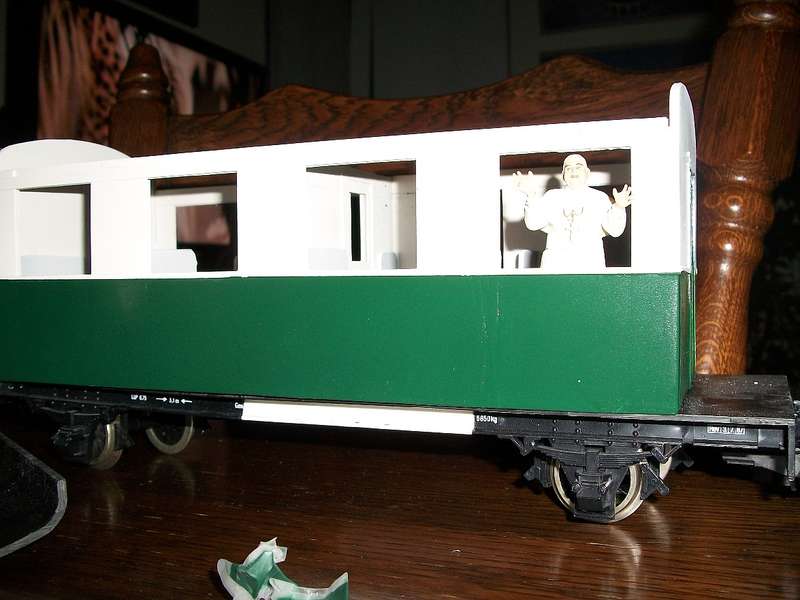

20100725-013a (bpw)
Trotz Intervention ist den "Heiligentag" noch immer sichtbar, macht mir nichts, die originelle A3 hatte auch ein Paar Zusammenstöße überlebt

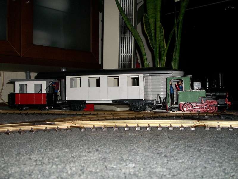

20100523-020a erste Fahrversuch (bpw)
Nachdem das Untergestell zusammen geflickt war, habe ich alles mal auf Schienen gesetzt (die Kinder schliefen doch) und es fuhr ohne Probleme, das Dach kommt von Strauß und die Länge wird das nächste Mal die Wagenlänge diktieren.

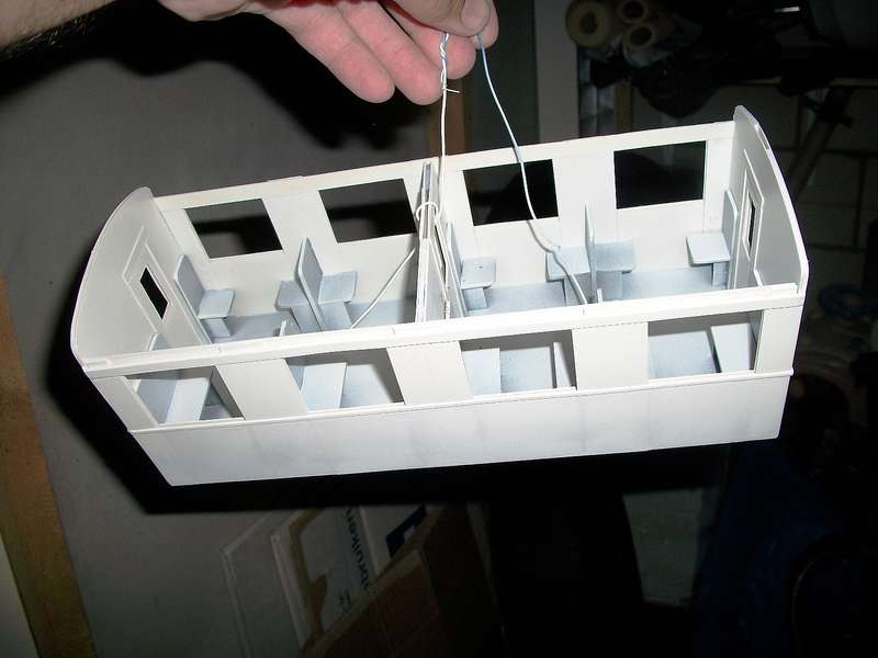

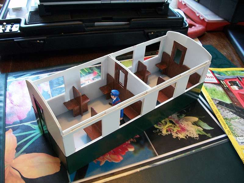

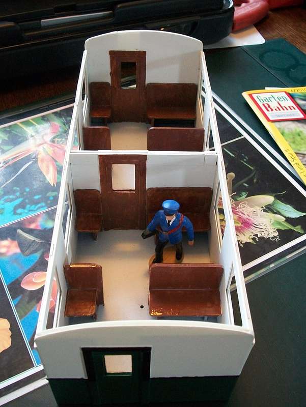

Gutenabend Alle,
Heute wieder ein kleines Stükchen weiter gekommen, die Innenseite sieht jedenfals etwas beser aus,
Das nächste mal selbstverstandlich das Möbilär erst lackieren dann einbauen, ich weiss jetzt wie Stabil das Kasten kann sein.
Bis das nächste Mal,
Bernt Paul
20100912.005 (bpw)
Heute mal versucht die Bänke zu lackieren, ich hatte eine Büchse mit braune Lokomotiv Lack (früher würden NS DE Loks "Güterwagenbraun" lackiert). Offenbar war diese Lack besser für Spritzen als Pinseln.Da es nicht zu leicht "deckt" habe ich versucht damit Teak oder Djatti-Holz zu imitieren, war auch nicht immer egal.Neben einige "Ausrütscher" sieht es nicht so schlecht aus...
20100912.006 (bpw)
Noch ein Anblick, die Boden wird Warscheinlich Grau (wie viele Strassenbahnwagen früher) und die Bänkchen mussen noch bekleidet werden
