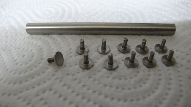

Diese Kleinteile wurden aus einem 6mm Stahlstab geschnitzt, werden für die
Federung verwendet

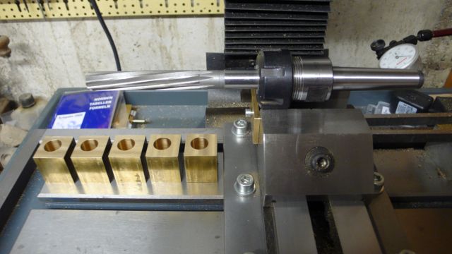

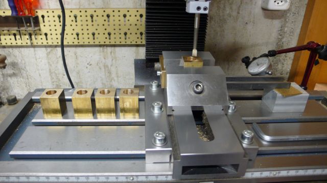

Hurra, die Zylinder sind dran, mühsam erweitert der Bohrkopf das Loch
So eine 14er Reibahle ist ziemlich lang, das Resultat ist aber gut
Sobald es die Zeit zulässt, werde ich die Zylinder weiter bearbeiten, muss mir
aber noch einige Halterungen zur Bearbeitung einfallen lassen.
