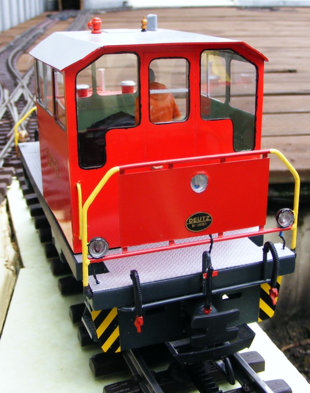

Seit einiger Zeit baue ich an der DFB HGm 51 herum. Nachdem die Lokomotive die Lastprobefahrt bestanden hat möchte ich sie euch einmal vorstellen:
Tfz (furkabahn)
HGm_51_2 (furkabahn)
Die Lokomotive entstand weitestgehend aus ABS-Kunstoff. Den Antrieb habe ich aufbauend auf Ottmars WAB_Lösung gebaut: Beide Achsen sind mit Zahnriemen verbunden, ein zweiter Zahnriemen führt auf eine Zwischenwelle, die im Führerpult liegt (Lemo-Solar). Auf der Zwischenwelle sitzt ein Doppelzahnrad von Lehmann in das eine Schnecke von Champex-Linden eingreift. Der Glockenanker-Motor stammt von Pabst.
Mit Edelstahl-Rädern und einem gepufferten MX64H kann man so auf Schienenschleifer verzichten.
Es sind zwischendurch auch schon einige Anbauteile für diese Lokomotive entstanden, so das ich euch hoffentlich demnächst noch mehr von dieser Baustelle berichten kann.

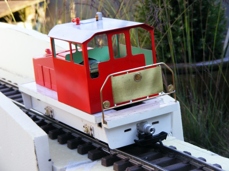

Vor einiger Zeit ist das Bühnengeländer aus Messing entstanden:
Buehnengelaender (furkabahn)

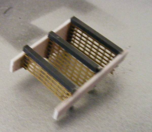

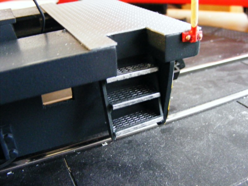

Inzwischen ist der Rahmen ergraut und die hinteren Trittstufen haben in den lezten Tagen Form annehmen können. Dabei habe ich das Ätzblech 0220 von Modellbau Hannover GmbH verwendent.
Tritt_01 (furkabahn)
Tritt_02 (furkabahn)
Joachim

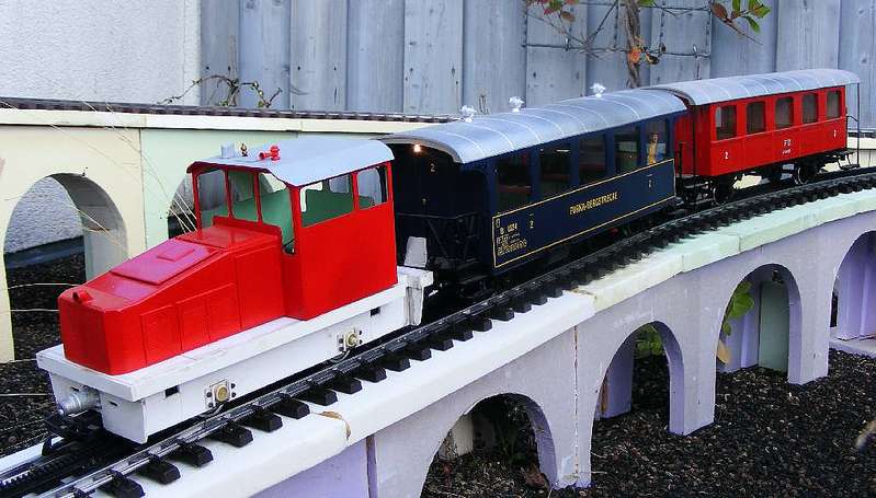

auch der dem DFB-Diesel geht es weiter: Das Fürherhaus hat seine Verglasung aus Vivak erhalten. Die Gummidichtunge habe ich mit einem Edding-CD-Marker angedeutet. Zudem habe ich die Ätzbuchstaben verbaut, die ich vor einiger Zeit von Ottmar erhalten habe.
Zusammen mit der vorderen Trittstufe ergibt sich folgendes Bild:
HGm_51_Lok_01 (furkabahn)

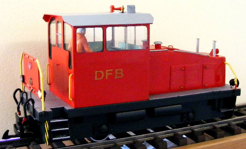

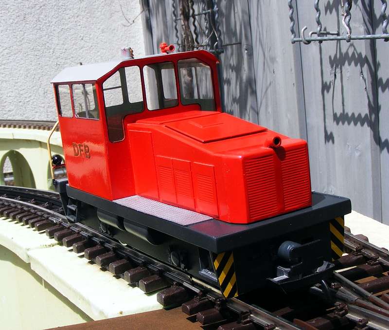

der DFB Diesel strebt der Vollendung zu. Gegenüber den letzten Fotos sind nun unzälige Griffe und Griffstangen montiert, die Motorhaube hat die Auspuffe und Lüfter erhalten und die vorderen Lampen samt Halter sind im entstehen. Der Lokführer ist ein Preiser-THW-ler mit ausgetauschtem Kopf.
Von Beckert-Modellbau habe ich schöne Lokschilder erhalten, unter anderem auch das für die DFB HGm passende.

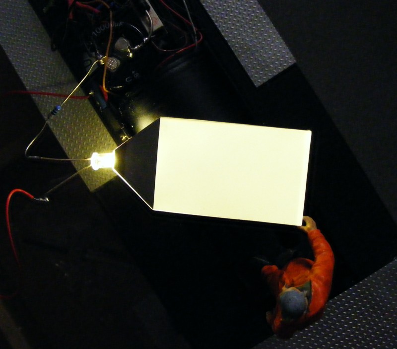

Irgendwie geistert mir noch ein beleuchtetes Armaturenbrett durch den Kopf, da die Lok ein so gut einsehbares Führerhaus hat. Habt ihr Ideen wie man das am besten realisieren kann? Ich habe wegen dem Getriebe in der Höhe allerdings kaum Platz.
HGm_51_Lok_02 (furkabahn)
HGm_51_Lok_03 (furkabahn)
Joachim

das Armaturenbrett könnte man doch durch eine Plexiglasplatte darstellen die wie ein Lichtleiter funktioniert?!
Oder man nimmt die von Weinert angebotenen biegsamen (im gewissen Rahmen) Lichtleiter und leuchtet so jedes Instrument für sich aus. Die benötigte Lampe kann man ja dort verbauen wo noch Platz ist...
Oder man treibt es auf die Spitze und leuchtet jedes Instrument mit den mini Dingern aus mit denen die H0 Autos beleuchtet werden....

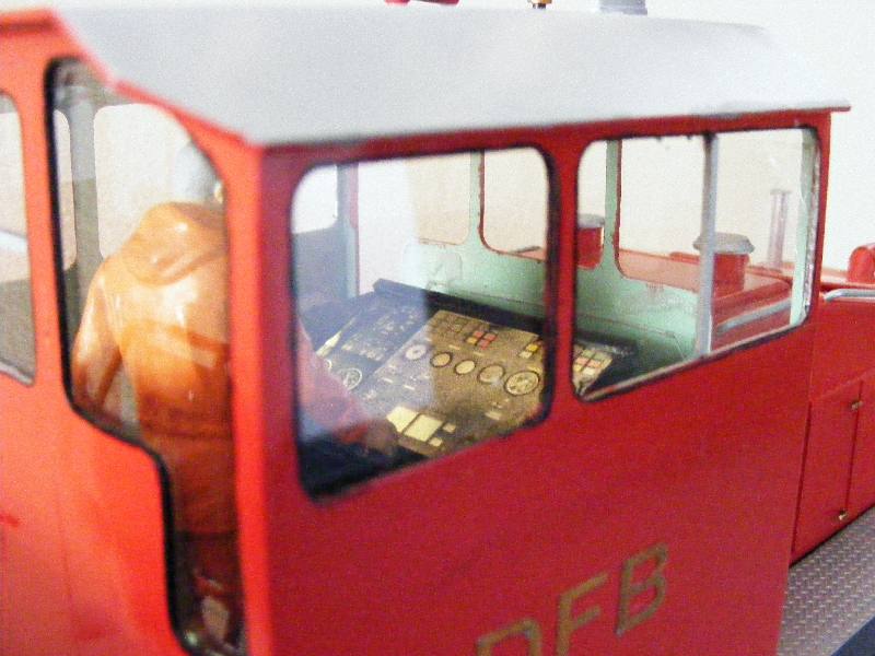

das Pultproblem ist gelöst, ich habe mir bei Conrad eine blaue LCD-Hintergrundbeleuchtung besorgt und die blaue LED vorsichtig mit der Zange herausgebrochen. Eine warmweisse LED hat inzwischen deren Platz eingenommen. Anstelle des Flüssigkistalldingsbums wird noch ein ganz einfacher Bogen bedruckter Overheadfolie aufgebracht und somit die Instrumente dargestellt.
Anbei noch ein Foto vom Testlauf:
HGm_51_Pult_1 (furkabahn)
Joachim

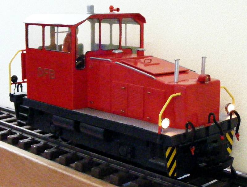

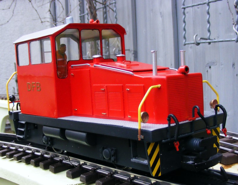

da bekanntlich alle guten Dinge vier sind :gruebel: , habe ich dieses Wochenende noch ein Fahrzeug fertiggestellt.
Viel hat ja nicht mehr gefehlt, in die LED-Optik habe ich die LED eingeklebt, oben und unten ist noch je ein L-Winkel drangekommen, um Lichtaustritt zu verhindern. Die Sache mit der Overhead-Folie hat ganz gut geklappt.
Die Lampen haben noch Gläser erhalten, dabei habe ich mich der Einfachkeit halber aus dem nürnberger Fundus bedient. (Schrumpfkroki, Lampe auf Vorbau)
Dem mittleren Vorderlicht habe ich noch ein Messingaufbau verpasst, um dieses weiter dem Vorbild anzunähren.
Füherhaus und Motorhaube werden nun durch vier Blechschrauben auf dem Rahmen gehalten.
HGm_51_Lok_04 (furkabahn)
HGm_51_Lok_05 (furkabahn)
HGm_51_Pult_2 (furkabahn)
Joachim
