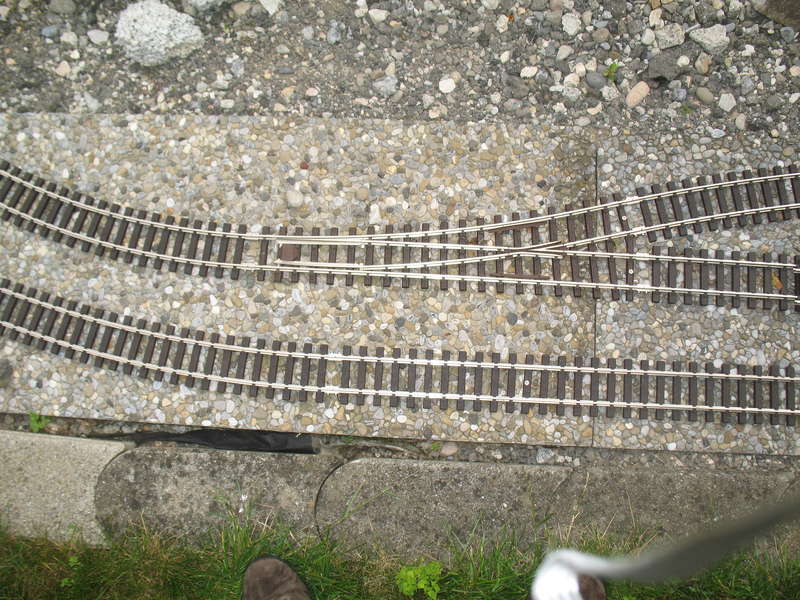

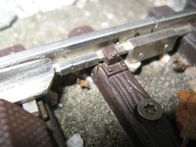

Seit nun einem Jahr befinden sich meine Weichen von Thiel im Einsatz. Vor kurzem ist mir bei näherer Betrachtung aufgefallen, dass die Weichen an den mit Schrauben versehenen Schwellen Riese hat.
Zur Erklärung der Ursache, ich habe meine Weichen auf einer Betonplatte montiert, dass heisst festgeschraubt danach habe ich die Weiche eingeschottert. Nun hat es jedoch einige Schottersteine unter die Schwellen geschwemmt und diese heben die Weiche in der Mitte an. Die Folge ist das die Befestigungsschwellen Riese bekommen.
Wer hat mir einen Tipp wie ich die Weichen montieren kann, dass ich nicht jedes Jahr Schwellen austauschen muss?
Man sieht auf diesem Foto die defekte Schwelle.
Hier die Montageart meiner Weichen, korrekt oder gibt es bessere Varianten?
Ich bin euch sehr dankbar für euer Tips!!! :D
Habe mal die Bilder eingefügt.

Aber um das Problem mit dem hochdrücken zu vermeiden;
entweder die Weichen nicht mehr anschrauben, sondern schwimmend verlegen,
oder die Weichen weiterhin verschrauben, den Schotter aber mitels Schotter/Kieskelber binden. Das verhindert das wandern einzelner Steinschen...

Anschrauben führt oft zu Rissen.
Ich empfehle lose Einschotterung und nur alle paar Meter vor Kurven eine Befestigung.

ja ich sehe das auch so wie Arne.....
Die wichen an sich brauchst du nicht festschrauben. Es reicht wenn sie zwischen Gleisstücken, die fixiert sind gefangen sind...
Ausserdem ist es nicht schlecht, wenn man die Gleise nicht völlig fixiert, d.h. der Verschraubung ein bischen luft läst...2-3mm dann sind gie Gleise zwar fixiert, aber eben in der lage zu schwimmen und sich auszugleichen, durch die temperaturunterschieden... ohne aber gleich völlig wegzuwandern.
Gruß Alex

Verschraubung zwischen den Schwellen mit einer Unterlegscheibe verschrauben.So das sich bei Hitze die Gleise auch ausdehnen können.
So habe ich das bei mir gemacht.
