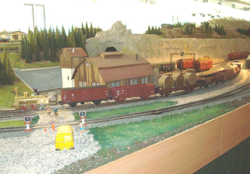

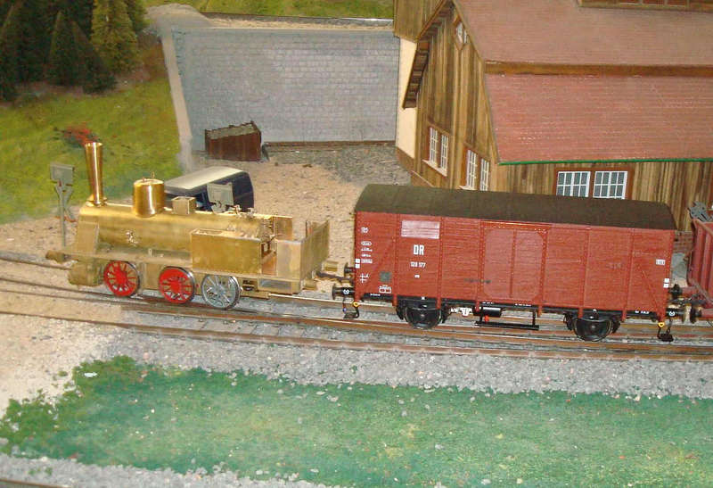

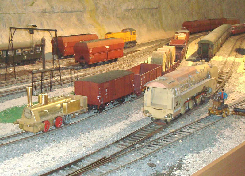

:) am 05.06.2010 hatte Michael Herberger zu einem Treffen nach Stuttgart geladen.
:wink: Eine willkommene Gelegenheit die T3 mal einem kleinen Belastungstest zu unterziehen. Ich habe nur die erste Achse zur Stromabnahme genommen, da ich die Verkabelung erst nach dem Lackieren mache.
Angetrieben wurde nur die 3. Achse, da mir am Freitag ein Gewindebohrer in einem der Befestigungslöcher für die Geradführung des Kreuzkopfes abgebrochen ist. Auf der Anlage haben wir einen größeren Stein auf den Führerhausboden als Zusatzgewicht gelegt.
Da ich keine Treibstangen montieren konnte, habe ich auch keine Steuerung montiert. Die fertige Lok bekommt noch etwas Zusatzgewicht in die unteren Wasserkästen, den hinteren seitlichen Werkzeugkästen und im Stehkessel. Mit der montierten Steuerung und dadurch auch mit drei angetriebenen Achsen dürfte die Zugkraft ausreichen.
So zog die halbfertige T3 mit einer angetriebenen Achse und sieben Wagen im Schlepp ihre Runden auf der Anlage.
Gruß Alfred

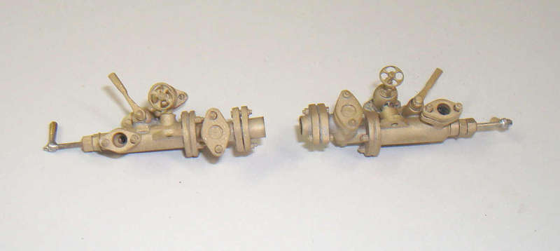

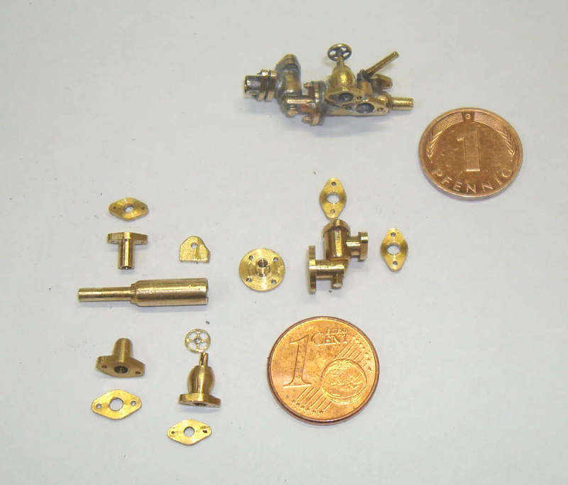

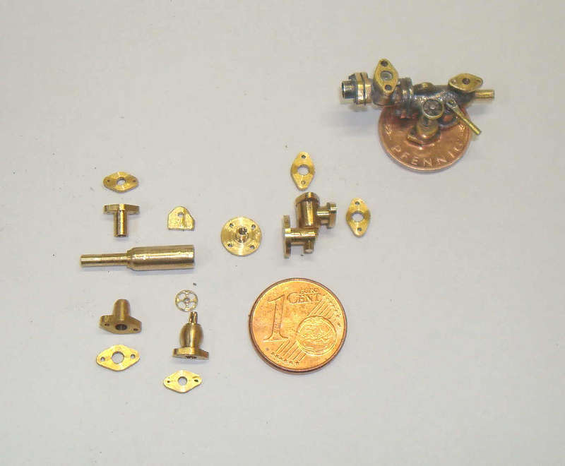

:wink: heute habe ich die linke Strahlpumpe für die T3 zusammen gesetzt. Da die T3 zwei Dampfstrahlpumpen mit je 125 Ltr. Leistung hat, muss ich die rechte Pumpe noch montieren. Die Einzelteile, bis auf Kleinigkeiten wie Schrauben und Muttern fehlen auf dem Bild mit den Einzelteilen.
Dampfstrahlpumpe 125 Ltr. (Regelspur)
Strahlpumpe + Einzelteile (Regelspur)
Danach können dann Dampfverteiler und Strahlpumpen am Stehkessel ausgerichtet und montiert werden. Die vorderen Flansche der Leitungen die zum Kesselspeiseventil führen, liegen dabei außerhalb der Führerhausvorderwand.
Erst wenn der Dampfverteiler auf dem Stehkessel und die beiden Strahlpumpen seitlich montiert sind, können die Verbindungsleitungen zwischen dem Dampfventil am Dampfverteiler und den Strahlpumpen gebogen und montiert werden.

...eine Frage zu dem tonnenförmigen Drehteile (unten, das zweite von links): machst Du Dir für so eine Tonnenform einen Formdrehmeissel oder stellst Du diese Form "nach Gefühl" mit der Feile her ?
Christian

Fuchs301 hat geschrieben:...eine Frage zu dem tonnenförmigen Drehteile (unten, das zweite von links): machst Du Dir für so eine Tonnenform einen Formdrehmeissel oder stellst Du diese Form "nach Gefühl" mit der Feile her ?
erst wollte ich mir einen Formdrehmeisel schleifen, habe es aber dann doch wie von Dir angesprochen :wink: "nach Gefühl" gemacht.
Ich stelle heute noch die rechte Strahlpumpe her und bilde dann den "Rohling" mal mit ab.
In den Steg oben kommt ein Gewinde von 0,8 mm, in den dann das Handrad zur Betätigung des Schlabberventils mit Gewinde kommt.

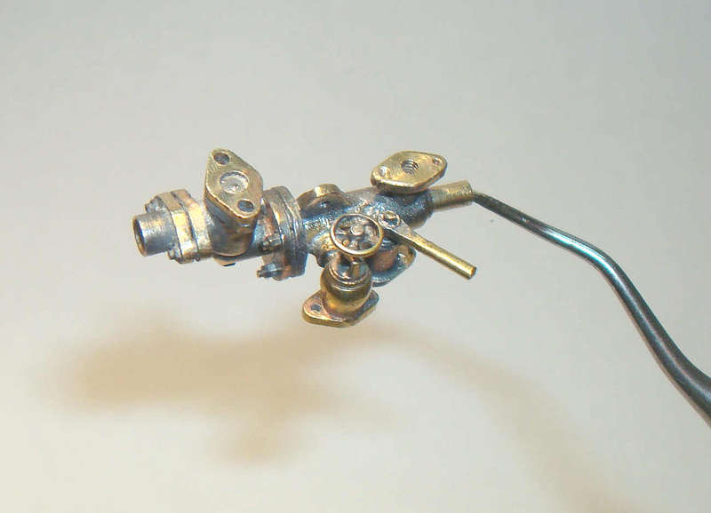

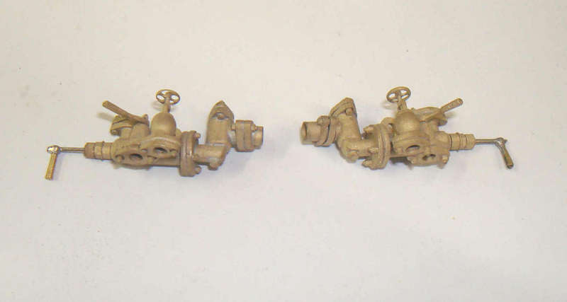

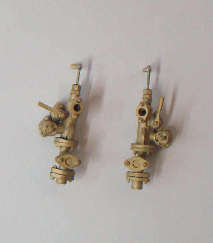

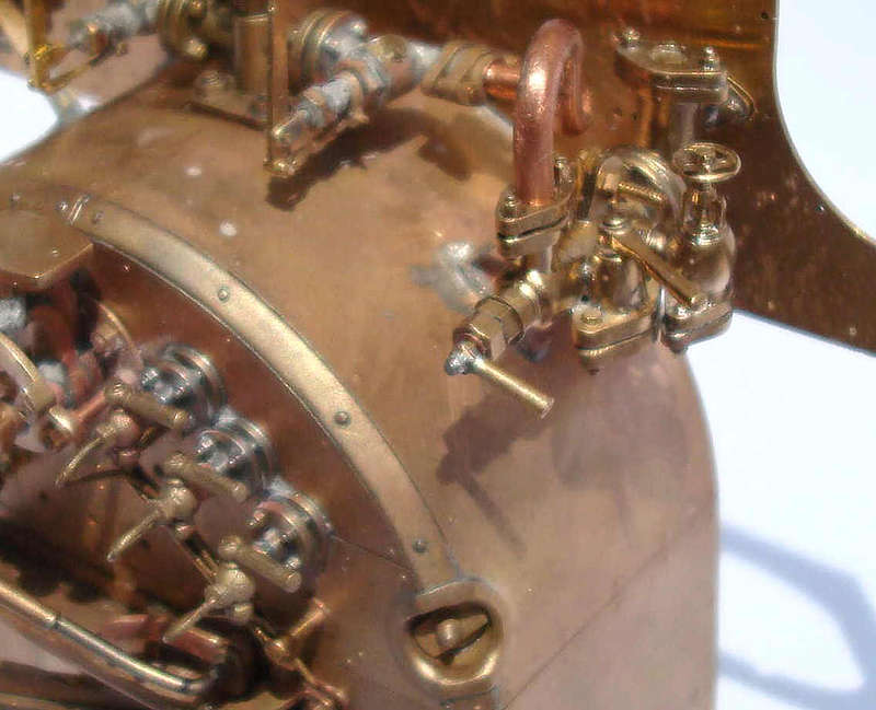

:wink: leider bin ich erst heute dazu gekommen die rechte Strahlpumpe für die T3 zu montieren. Eine Pumpe besteht aus ca. 45 Teilen.
Srahlpumpe rechts-Kesselseite (Regelspur)
Strahlpumpe re. + li. (Regelspur)
Strahlpumpe rechts + links (Regelspur)
Strahlpumpe rechts + links von oben (Regelspur)
Strahlpumpe-Schlabberventil (Regelspur)
Die Hebel sind noch beweglich, da sie nur eingesteckt sind. Nach dem Guss sind sie fest und in der richtigen Position.
Gruß Alfred

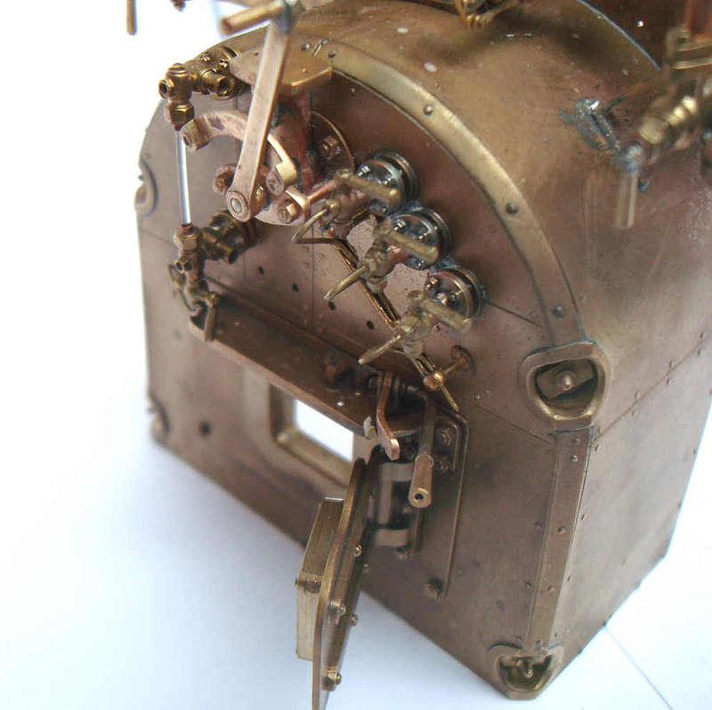

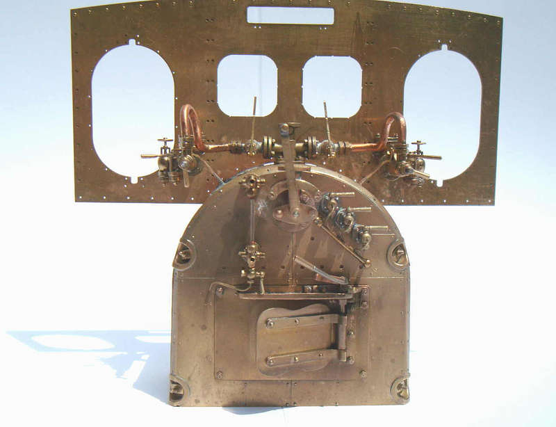

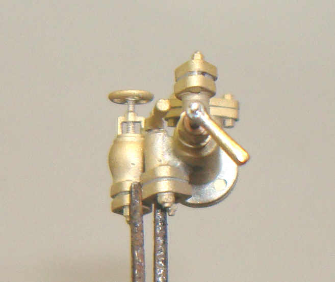

:) danke für die Zusprüche. Ich habe vor Schkeuditz noch die beiden Pumpen montiert. Daher auch die nur provisorisch befestigte Vorderwand.
Ich brauchte die Vorderwand wegen der Durchbrüche für die Flansche der Strahlpumpe, da einer der Flansche ausserhalb des Führerhauses liegt. Die Durchbrüche bestimmen ja auch die Länge der Halter vom Stehkessel zur Pumpe.
Es ist noch nicht alles verlötet. Daher sitzen die Kupferleitungen noch nicht so ganz, wie sie für mein Auge eigentlich sitzen sollten.
:wink: Ich hoffe, man kann es auch so ansehen.
Gruß Alfred
Dampfventil - linke Strahlpumpe (Regelspur)
Frontalansicht (Regelspur)
Geschlossene + geöffnetes Dampfventil zur Strahlpumpe (Regelspur)
Probierhähne (Regelspur)
Rechte Srahlpumpe + Probierhähne (Regelspur)
