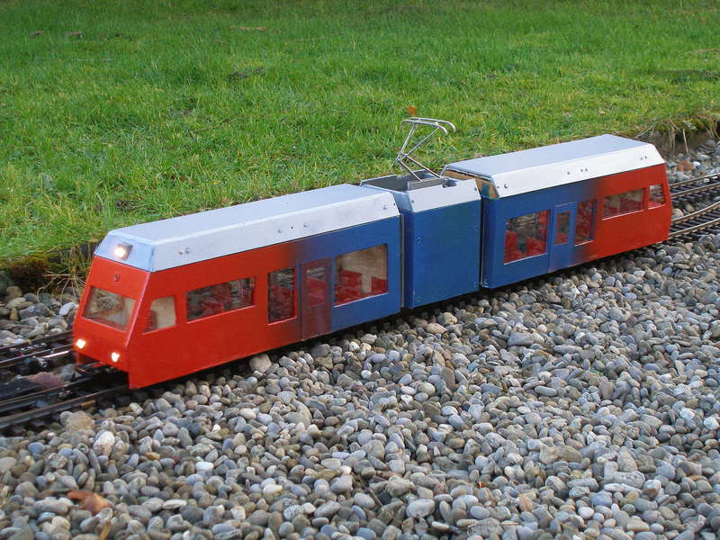

Hallo zusammen,bin neu hier und möchte gleich mal einer meiner Eigenbau-Triebwagen vorstellen;
Meinen eigenen GTW Be 2/6 Bauart Stadler,denn ich vor gut 7-8 Jahren gebaut habe.Es handelt sich jedoch dabei um ein Fantasiemodell,also es existiert kein Vorbild,lediglich die Bauart(Antriebsmittelteil und Niederflur)hab ich übernommen.
Das Modell hab ich damals für meine "Privatbahn" im Garten meiner Eltern,als ich noch da wohnte,gebaut.
Die Länge ü.Kupplung beträgt 1100mm,Breite 120mm,Höhe ü.Schienenoberkante 170mm.
Der Antrieb befindet sich wie bei den Vorbildern (z.B.CJ,BTI,CEV,usw)im Mittelteil,
wo ein LGB-Antriebsatz wie beim LCE verwendet wird,die Laufdrehgestelle sind LGB-RhB Drehgestelle.Der Dachstromabnehmer ist Eigenbau.
Desweiteren ist der Treibwagen natürlich mit Front-und Schlussbeleuchtung,und auch Innenbeleuchtung für Nachtbetrieb ausgestattet.
Der Wagenaufbau ist von Grund auf Eigenbau;die "Steuerwagen"aus Holz/Pavatex,Chasis Stahlblech,der Mittelteil sowie Dachpartien aus 3mm Alu-Platten.
Kürzlich kam noch ne Schwachstrom-Buchse für die "Heizleitung" dazu,welche für die Beleuchtung angehängter Personenwagen gedacht ist.
Ein Foto von diesem Triebwagen findet ihr in meiner Galerie.
L.G.Dani.

habe mir erlaubt, das Bildchen hier rein zu kleben.

Danke vielmals; habe es selbst versucht dieses Bild anzuhängen aber habs nicht auf die Reihe gekriegt.
