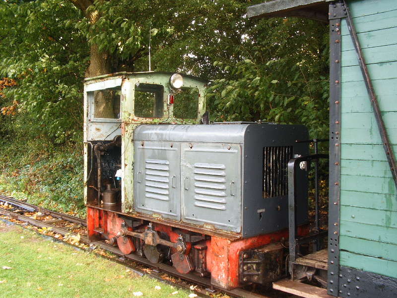

Was mir allerdings überhaupt nicht gefällt ist die Alterung... An deiner Stelle würde ich beide Loks mit matten Farben streichen. So erhält man sehr schnell einen gebrauchten Eindruck ohne wirklich zu altern. Deine Alterung ist nämlich sehr fleckig.. :roll: Dreck und damit auch der Gammel sitzt meistens in den Ecken. Hier im BBf findest Du dazu viele nützliche Tips und tolle Bilder. Ebenfalls zu empfehlen sind die Hefte der "Modellbahn Schule".
Bitte nicht falsch verstehen!!!!!
Unten siehst Du noch ein unrestauriertes Original im Museum in Deinste ...

für das Verwittern (weathering) lohnt wirklich das Vorbildstudium. Mit der Sprühdose hierhin und dahin halten, sieht ein wenig wie Bundeswehr-Tarnung aus. Schau auf das obige Vorbildfoto. Rost und Dreck sitzen in den Ecken, Ausbleichungen oben, wo die Sonne hinkommt, Silberschleier, wo Eisen immer wieder blank gescheuert wird.

Und noch ein Tipp: Fang da nicht bei Deinem heißgeliebten Erstlingswerk an - irgendwo hast Du bestimmt ein Schrottmodell und da mit Pinsel und Pigmenten loslegen - ich bin gespannt auf Deine Ergebnisse.
