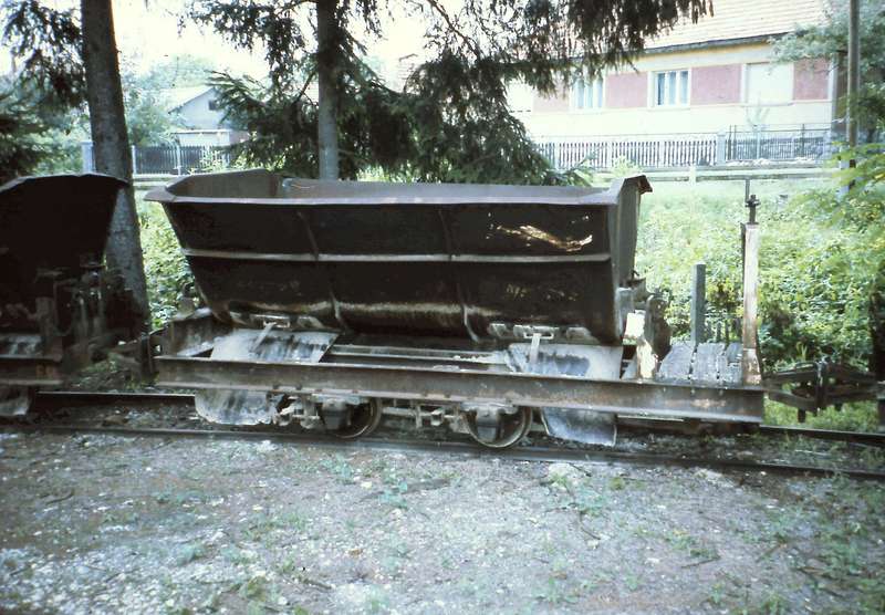

Ich habe in meiner Dia-Sammlung folgendes Bild gefunden:
ungarische Waldbahnlore (Schienenbus)
Eine solche Kipplore schreit doch nach fleißigen Buntbahnern... Da das Bild aber noch aus einer Zeit stammt in der ich "Schachtelbahner" war, habe ich leider keine Detailbilder von diesem Fahrzeug.

Hi Stephan,
das ist ja eher eine Mischung aus Kipplore und Schotterwagen.
Wegen dem eckigen Rahmen sicher nicht besonders schwierig nach zu bauen.

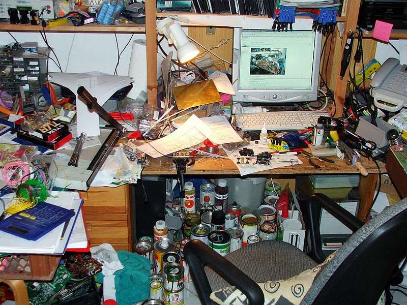

andreas.wkb hat geschrieben:-Christoph- Seit meine Frau Deinen Arbeitsplatz gesehen hat, brauch ich meine Werkstatt auch nicht mehr aufräumen! :)
Das hatten wir früher schon einmal :wink:
Hier nachzulesen :D
Und durch die Presse ging das auch :lol:
Wenn ich das betagte Bild sehe, glaube ich, ist es auf meinem Arbeitsplatz inzwischen aber enger geworden.
