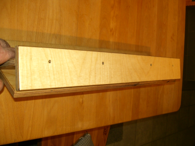

Dann werden die beiden 7,5cm breiten Hölzer mit zwei Scharnieren zusammengeschraubt.Ein Holz erhält vier Bohrungen um an das 14cm breite Holz im 90 Gradwinkel angeschraubt werden zu können.
Das Holz sollte nach unten 2cm überstehen
Lokliege 5 (ospizio)

Und zum Schluss noch zusammengeklappt.
Lokliege 12 (ospizio)
Lokliege i
