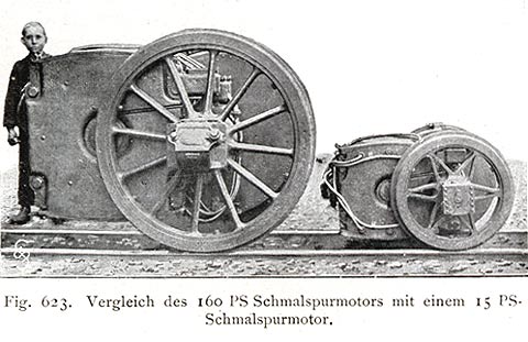

Hallo Tatzlagerfreunde,
ich habe was Tatziges gefunden, das ich Euch nicht vorenthalten möchte.
(Leider kann ich nicht mit einer Quellenangabe dienen, deshalb
vielleicht wieder löschen, wenn deshalb Probleme entstehen könnten).
Berthold
