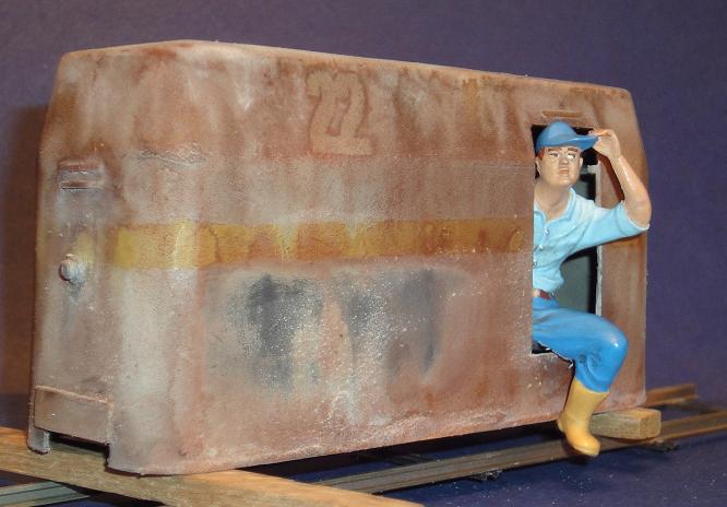

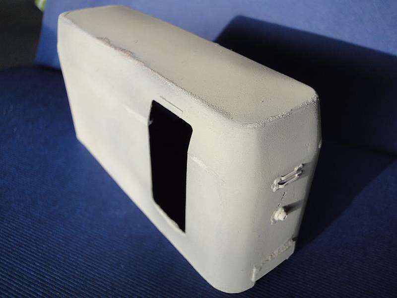

ich bin gerade dabei einen Personenwagen für die Grubenbahn zu bauen. Zunächst habe ich mich an den Oberen Teil gemacht. Der Unterwagen also das eigentliche Fahrwerk befindet sich gerade noch im Anfangsstadium. Dort werden dann auch direkt die Kupplungen befestigt sein.
Als Baumaterial habe 0.5er und 1.0er ABS-Kunststoffplatten verwendet.
Uboot Rohbau (highmichl)

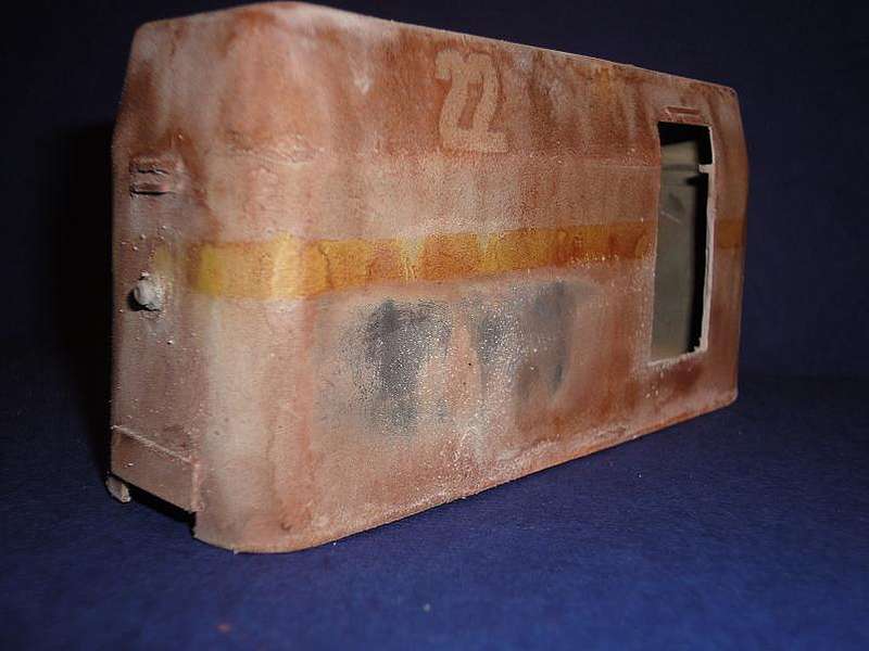

und hier mit etwas Farbe und Alterungserscheinungen
DSC00629 (highmichl)
hier mal mit Besatzung, in der Realität durften sich bis zu 8 Bergleute da rein begeben.
uboot (highmichl)

Hast du vielleicht für den Wagen ein Vorbildfoto ?
Ich kenne diese Dinger bisher nur mit mehreren Einstiegen.

Hallo Christoph
Regalbahner hat geschrieben:Ich kenne diese Dinger bisher nur mit mehreren Einstiegen.
Hab ich , am Anfang des Films stehen mehrere rum:
http://www.youtube.com/watch?v=9POHsQ_tPMk
Der Wagen hat auf beiden Seiten einen Zugang, sind also schon 2 Einstiege :lol:
Normalerweise sind im oberen schrägen Bereich noch Langlöcher zur Bewetterung im Blech, aber ich hab einfach keine Möglichkeit gesehen die sauber zu fertigen, also hab ich sie weglassen müssen :roll:
Am Anfang meiner Planung sollte eigentlich ein Exemplar aus Mühlhausen entstehen aber die runde Variante hat mir doch besser gefallen. Kann ja noch werden.
Gruß Michl
